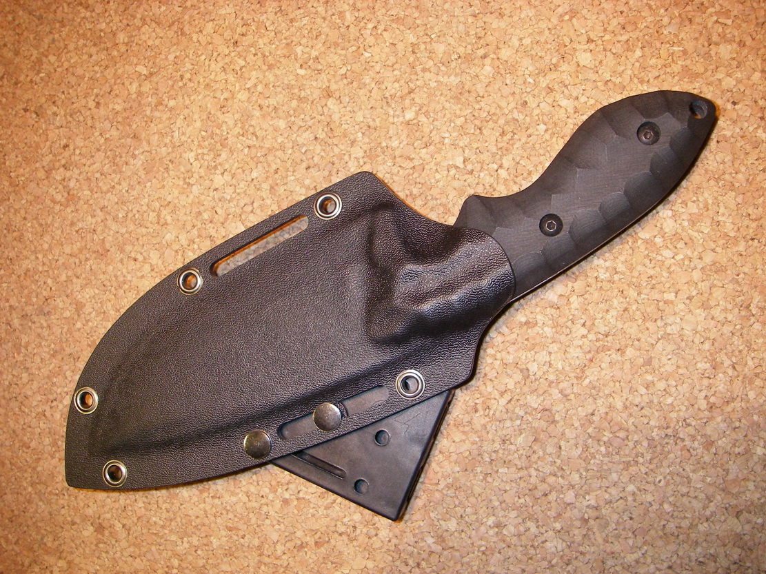

Закончил ножны Странника. Вот такой комплект навесного оборудования :) , а там сами решайте,когда что использовать.

 Заголовок сообщения: Re: Кайдекс от Р.В.С.
СообщениеДобавлено: Ср дек 30, 2009 11:26
Нож/ножны на все случаи жизни 8)
СообщениеДобавлено: Ср дек 30, 2009 11:32
Отличный, продуманный набор вышел!
o1eg
СообщениеДобавлено: Сб янв 09, 2010 0:31
Подвес - выше всяких похвал!
(длинные прорези - под тэк-лок?)
"прямоугольные" ножны это для всех или только для этого комплекта?
ИМХО По форме ножа несколько эстетичнее!

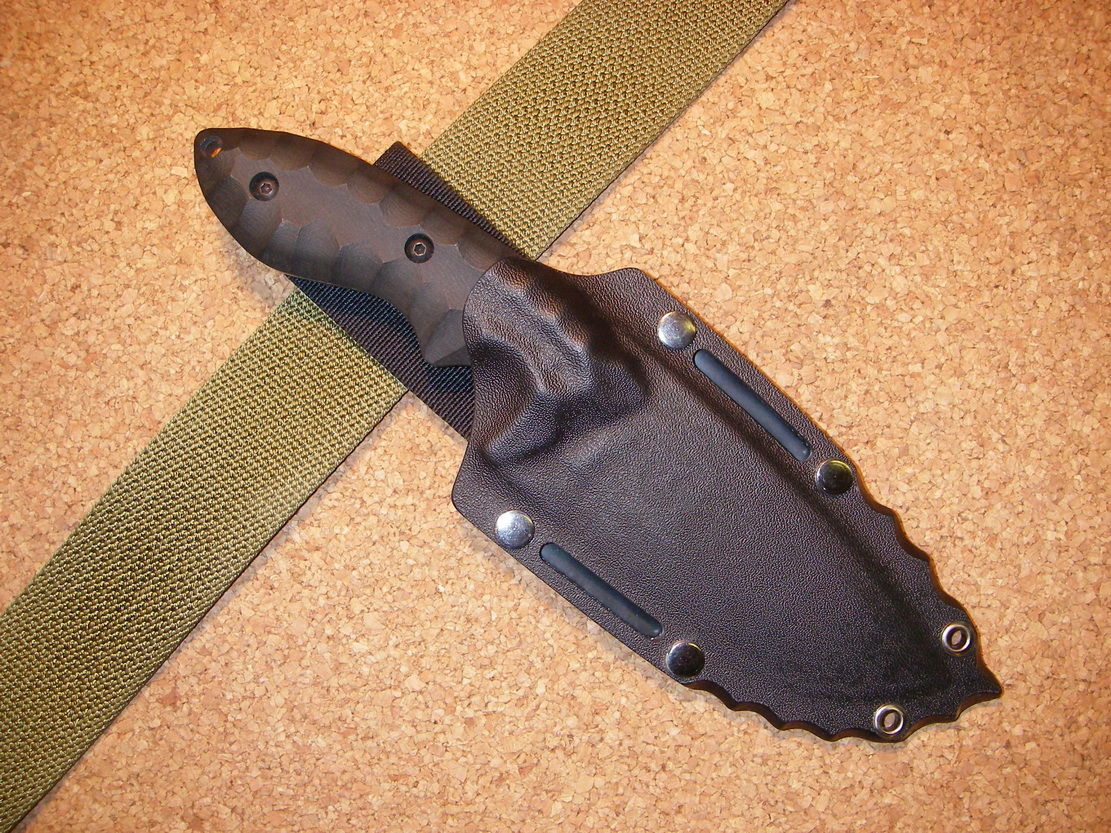

Пришёл человек с дорогим ножом и с плохими кожаными ножнами из которых нож выпадал. Такое непростительное несоответствие с удовольствием устранили. Приятно было с ножом работать :)
Душелов
СообщениеДобавлено: Сб фев 20, 2010 2:20

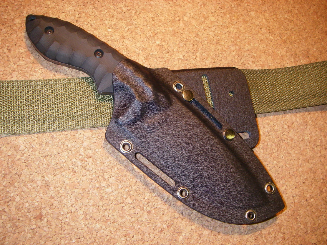

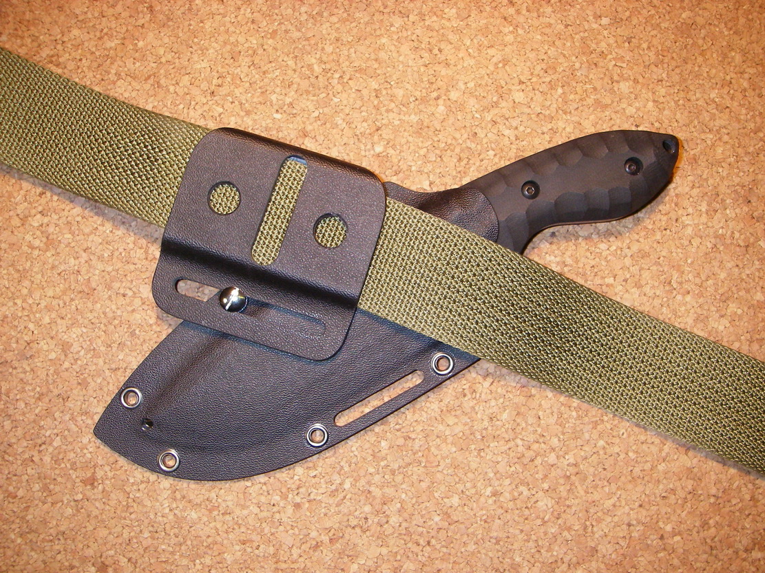

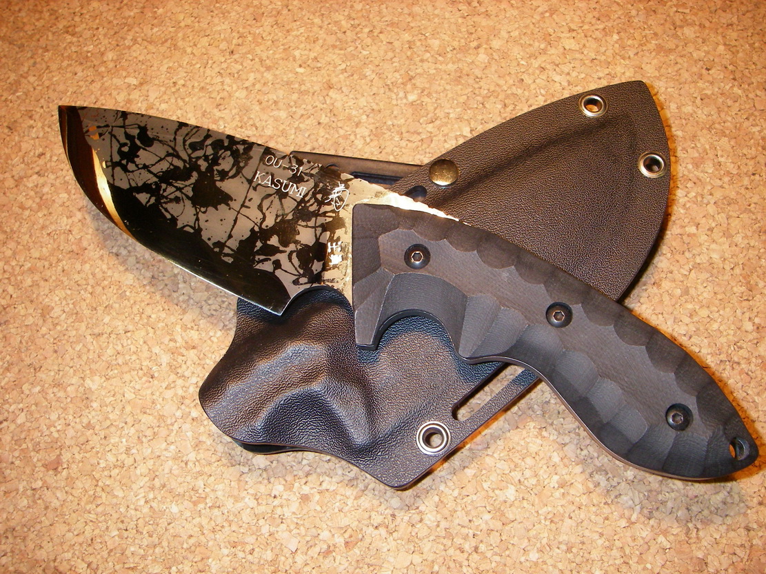

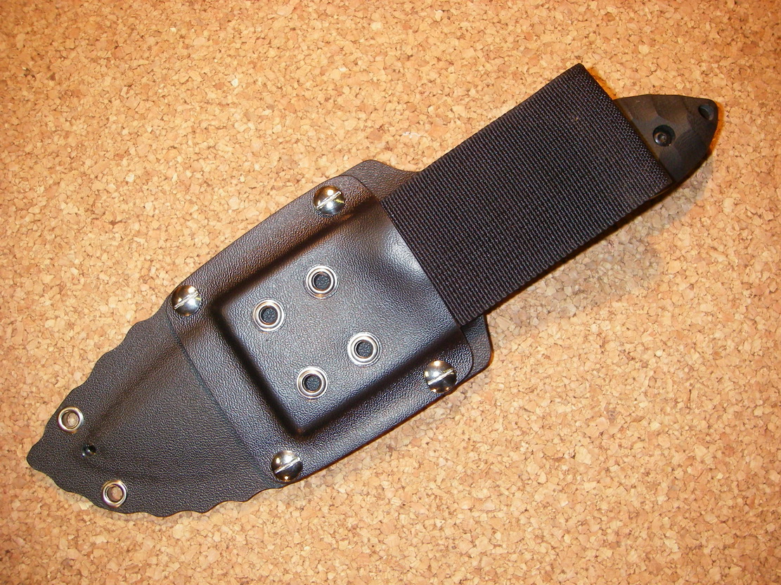

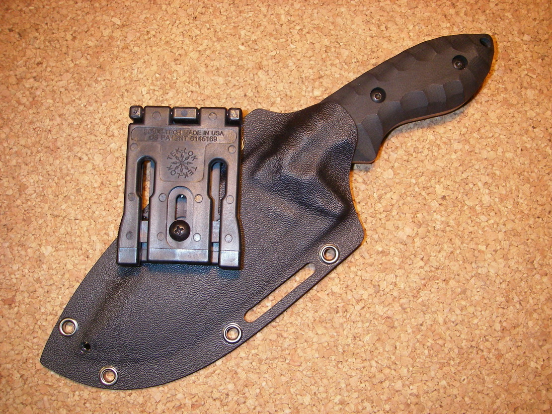

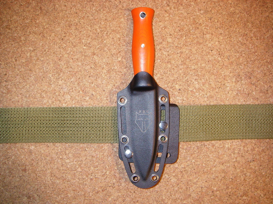

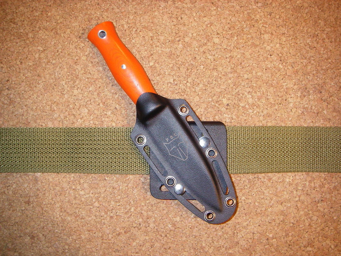

Крепление Молле позволяет устанавливать разнообразные подвесы. И Тек-лок и нашу фирменную "вращалку" похожую на робота :)

Нож за 50тыр,выпадающий из своих родных,это атас... Ручка в нарезках,сейчас очень ухватисто вщёлкивается.
o1eg
СообщениеДобавлено: Сб фев 20, 2010 21:44
ИМХО очень хорошо сделаны ножны :!:
Видно, что и сидеть нож будет плотно (достаточно большой "захват" рукояти)
и выщелкиваться одной рукой!
(Надеюсь и на моем будущем Финне будет аналогично :) )
Да и форма ножен повторяющая контуры клинка, ИМХО предпочтительней прямоугольной.

Кстати-кстати-кстати... Если заказываете у меня ножны и есть по ним "тараканы",не забудьте сказать. На один и тот же нож можно ножны обыграть и в сторону брутальности и в сторону художественности. На этом Япе клиент отдал ножны мне на откуп,поэтому нарезки в стиле рукояти это моя прихоть,а может вам что-то своё шибко хочеца... :) Не скрывайте. Чем смогу,помогу. Всем удачи и до связи

Ringa писал(а):
Не могу судить о функциональности, пока не попробовала, но чисто эстетически меня ножны Странника оставили равнодушной...
Как счастливый обладатель могу сказать что ножны классные. Но поворотный подвес надо бы как-то додумать. Разбалтывается при ношении. Контрагайка будет портить/разрушать кайдекс. Может какую жестянку с насечками (или гофрированную) ставить в районе прорезей?

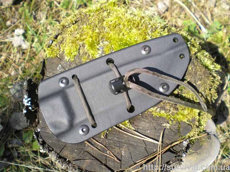

СообщениеДобавлено: Вс фев 21, 2010 19:54
Рассматривали ли Вы вариант регулировки усилия удержания ножнами ножа с помощью винта как на Rat4?
http://survival.com.ua/tests/test_k19.html
" ...Удобные ножны из Kydex позволяют с помощью винта регулировать усилие прилагаемое для извлечения ножа и имеют дренажное отверстие. Нож сидит в ножнах довольно плотно, при потряхивании стука нет, и без ощутимых продольных и поперечных люфтов, которые впрочем с легкостью можно убрать этим же регулировочным винтом.."
Как я понимаю - это один из винтов наиболее близких к устью ножен.
rc4012.jpg [ 161.35 КБ | Просмотров: 20656 ]

Я тут подвес немного доработал. Двойной вертикальный паз позволяет удобнее распологать ножны на поясе. Степень свободы та-же ,все 360 градусов. А чтоб винты не отворачивались хватает по капельке любого эластичного клея внутрь ответной части. Хоть Момент,хоть 88й ...
