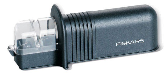

Ну даже и не знаю :shock: У меня на коарсе обычно только заусенец проявлятся начинает.А если цель заусенец можно и такой точить
5656.jpg [ 27.12 КБ | Просмотров: 13163 ]

У такой заусенец неправильный (бороздки вдоль РК). А после корста борозки образуют минисерейтор. А сейчас кухонные серейторы у обывателя в почете. :wink:
это приспособление для убийства РК :)
