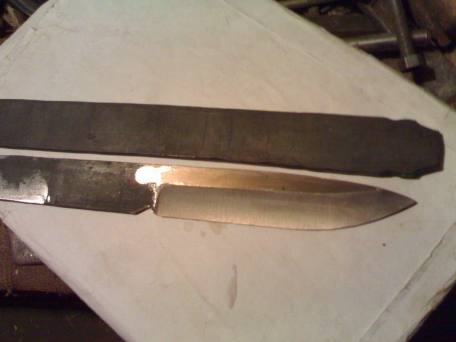

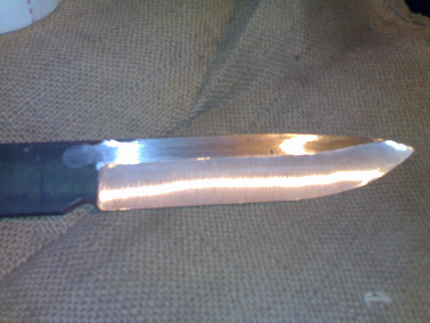

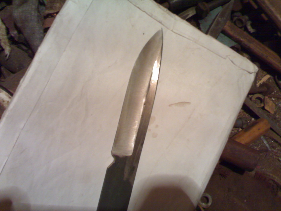

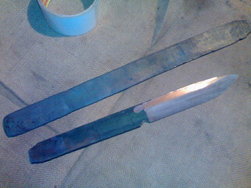

СообщениеДобавлено: Ср окт 10, 2007 22:38
пока тока вот.....
делать некогда...времени вобрез :?
