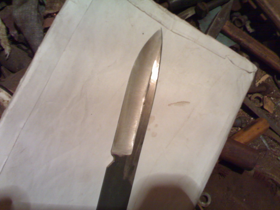

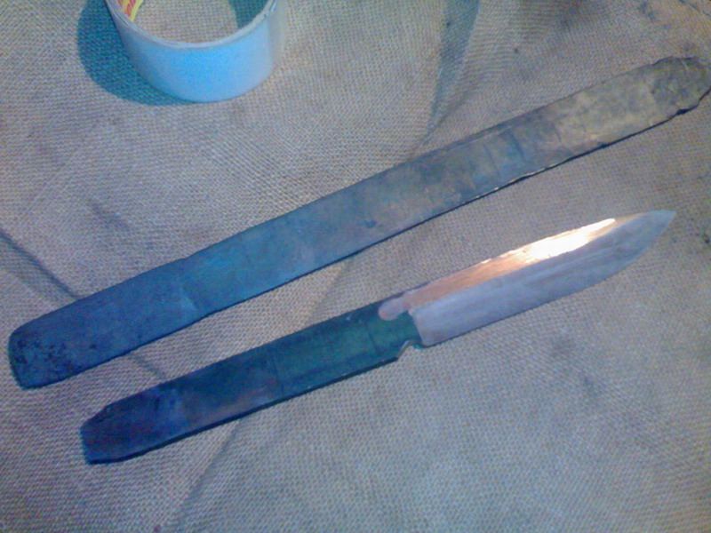

СообщениеДобавлено: Ср окт 10, 2007 22:38
пока тока вот.....
делать некогда...времени вобрез :?
А014.jpg [ 97.43 КБ | Просмотров: 7005 ]
А013.jpg [ 107.44 КБ | Просмотров: 7001 ]
А008.jpg [ 135.35 КБ | Просмотров: 7001 ]
А009.jpg [ 104.33 КБ | Просмотров: 7003 ]
