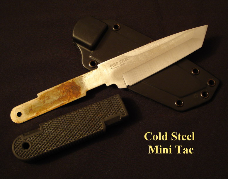

__Z V I R__ писал(а):
завязывайте с китайскими недоделками
Дык, КС Мини Так у меня японский!
2 Alexander Kan:
"Вложи пальцы в раны мои..." (с) :D
Вот тут отлично видно, что происходит с хвостовиком в навареных рукоятях. Кстати рукоять снял двумя пальчиками, ни в какую деревяху вонзать не пришлось. Ножик-то удобный, всего-то надо было хвостовик на клей посадить,да трубчатую заклепку в отверстие для темляка загнать. Тогда и нож прочный получился бы, и хвостовик от влаги был бы защищен!
Писал Колд Стилам неоднократно, фотки высылал. Так ниразу и не ответили, видать Россия для них - варварская страна, и нефиг тратить на нее время.
А может это я глупый и не понял, что это специальная разборная конструкция, чтобы за хвостовикм можно было ухаживать! :lol:
Фотку сделал сегодня, так он у меня недоведенный до ума и лежит! :?

Да, кстати забыл сказать. При тяжелой работе, когда сильно сжимаете и разжимаете рукоять, она работает как пипетка, и если работать во влажной среде, рукоять может "напиться" мама не горюй!

Мда. Спасибо за фотку. Век живи, век учись.
