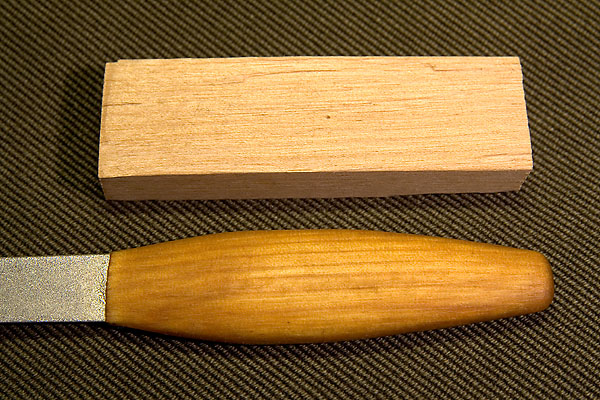

Кстати, предварительно потренировался на более простом варианте. Сделал ручку у пилки для ногтей и пропитал ее натуральной льняной олифой (согласно инструкции на бутылке с олифой, т.е. в несколько слоев с перерывом по 24 часа на сушку каждого слоя).
Вот что получилось (и как изменился цвет древесины после пропитки):
olifa.jpg [ 96.22 КБ | Просмотров: 10722 ]

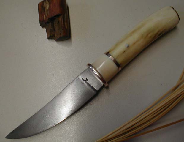

Также на Нож 2002 булатный нож Ахима Виртца. Может и тебе на дереве не заморачиваться, а сделать рукоять из рога(лося например)
