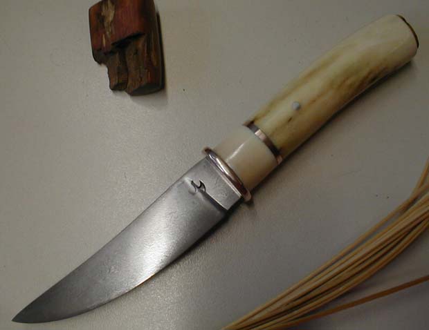

Также на Нож 2002 булатный нож Ахима Виртца. Может и тебе на дереве не заморачиваться, а сделать рукоять из рога(лося например)
