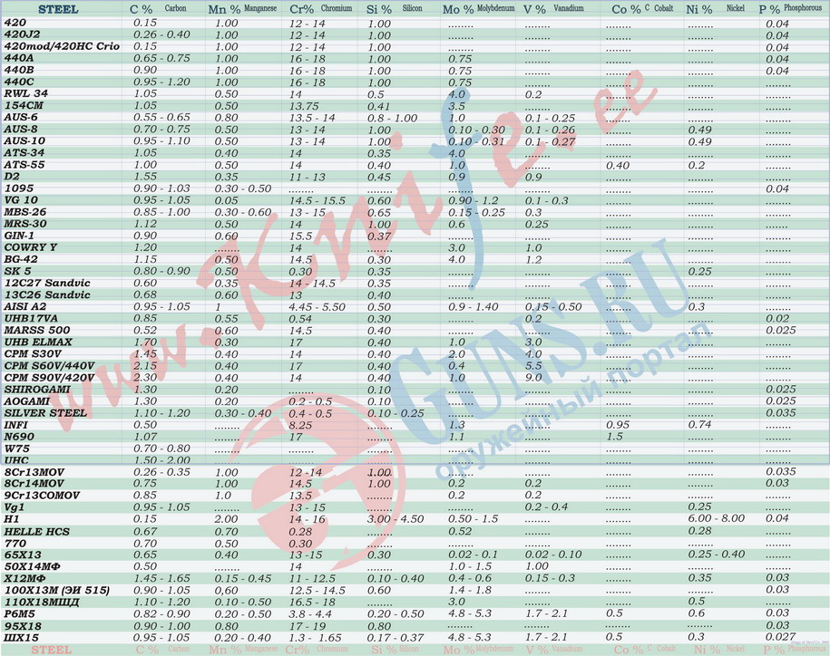

 Заголовок сообщения: Re: Впечатления от Spyderco Tenacious
СообщениеДобавлено: Вт дек 15, 2009 1:10
К AUS8 по хим составу близка Русская сталь 65Х13
Думается, 65х13 ближе к AUS6 все же :roll:
СообщениеДобавлено: Вт дек 15, 2009 1:39
Взял данные с knife.ru:
СтальCCrCoCuMnMoNiPSiSWVTiHRC
65Х130,60-0,7012-14--0,25-0,8--------56-58
AUS-60.55-0.6513.00-14.50--1.00-0.490.041.000.03-0.10-0.25-57-58
AUS-80.70-0.7513.00-14.50--0.500.10-0.300.490.041.000.03-0.10-0.26-58-59
СообщениеДобавлено: Вт дек 15, 2009 1:59
В переводе на человечий язык AUS 6 значит, что в стали где-то примерно около 0.6% углерода :) 65х13 значит, что в идеале 0.65% С + в районе 13% хрома :D Они реально ближе, тем более, что, согласно твоей же таблице, аус 8 имеет в своем составе осмысленную долю молибдена :)
Таблица Stingy.jpg [ 251.48 КБ | Просмотров: 12976 ]
