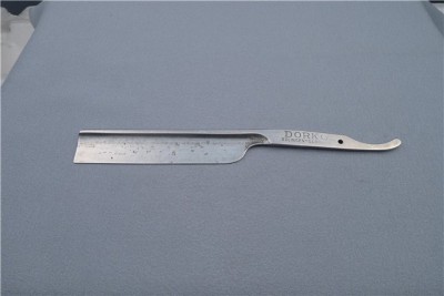

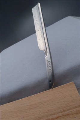

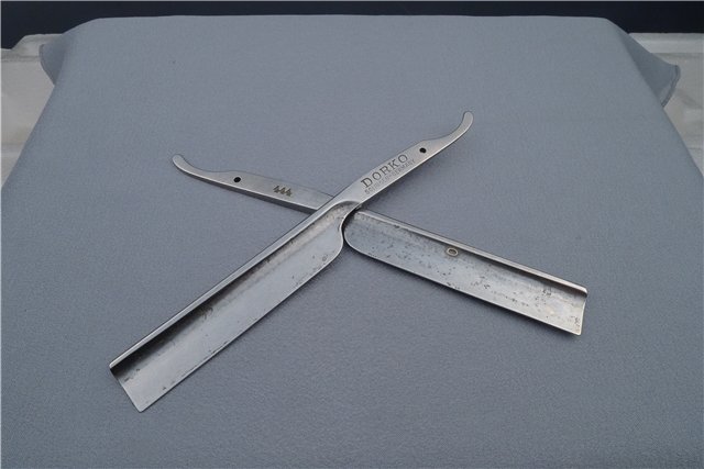

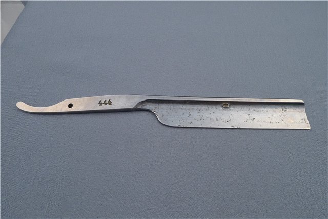

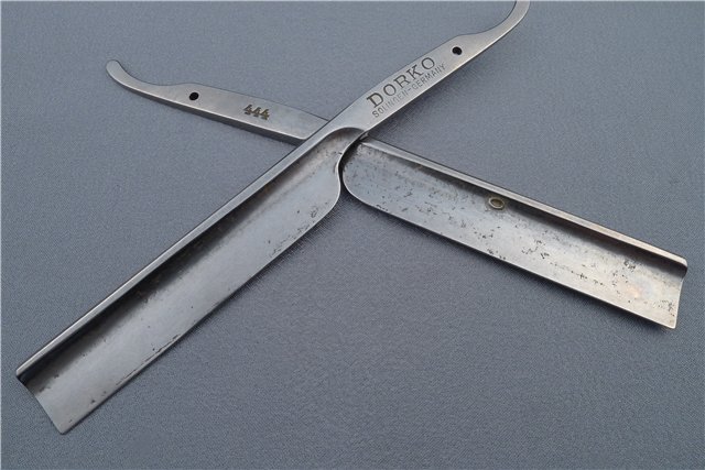

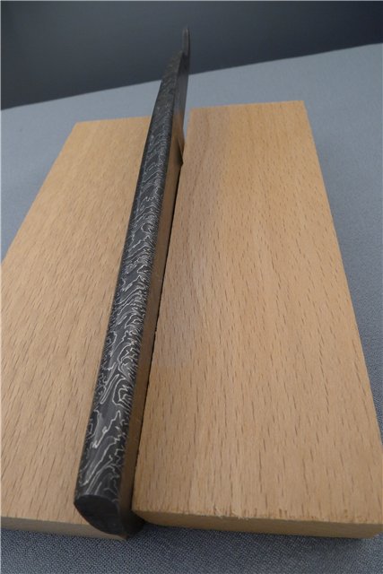

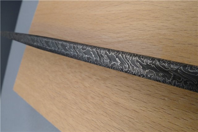

десятка два заготовок 4/8. Возможно, это первая половина 20-го века. С клеймом на эрле - DORKO. Не могли бы вы мне их заточить?
Заготовок или уже готовых лезвий? Заготовки нельзя заточить, как бритвы. Это будут ножи.
К примеру, прошлые DORKO были именно заготовки, их сначало нужно свести на гриндере, потом отполировать, а только потом точить.
Тем не менее, пишите на email или в личку, решим вопрос.

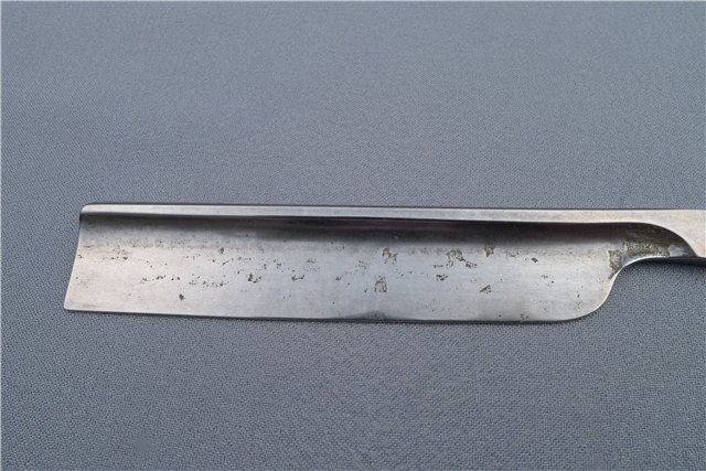

Наконец подготовил фотографии заготовок
ff7b52ca84f3[1].jpg [ 39.43 КБ | Просмотров: 29214 ]
7a37a1c12a45[1].jpg [ 38.5 КБ | Просмотров: 29214 ]
11e45ace4de1[1].jpg [ 66.2 КБ | Просмотров: 29214 ]
8d8074b16988[1].jpg [ 45.3 КБ | Просмотров: 29214 ]
42c7ad019cf1[1].jpg [ 38.71 КБ | Просмотров: 29214 ]

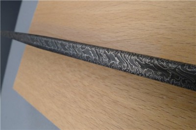

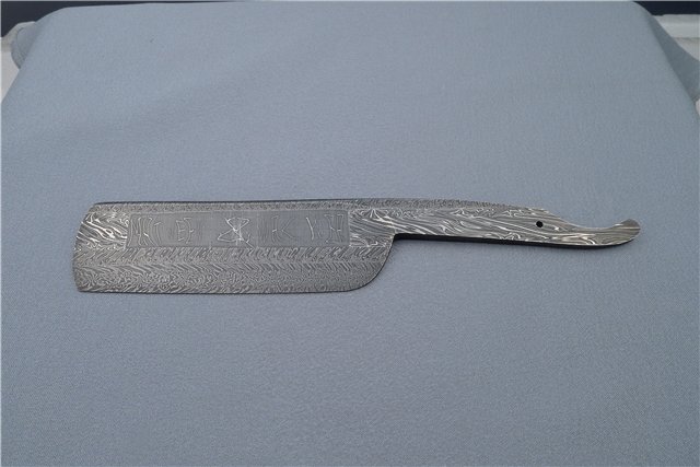

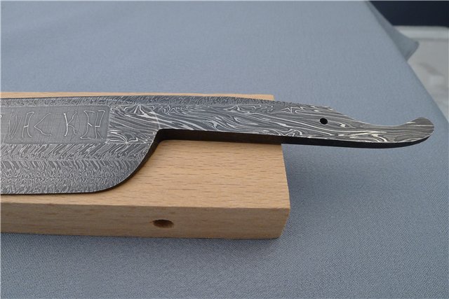

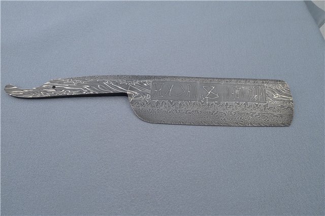

За 5 лет продаж бритв из дамасской стали не было ни одного нарекания. Это "монодамаск". Сегодня мы рассматриваем производство бритв из дамасской стали, которая состоит из нескольких частей.
577114a59778[1].jpg [ 44.13 КБ | Просмотров: 29214 ]
d06fe3f2ca5e[1].jpg [ 54.86 КБ | Просмотров: 29214 ]
0ebec5a905f0[1].jpg [ 51.48 КБ | Просмотров: 29214 ]
e7d5a8ed3e06[1].jpg [ 45.66 КБ | Просмотров: 29214 ]
a345b681e68e[1].jpg [ 44.1 КБ | Просмотров: 29214 ]

А можно фото с торца, а то такое впечатление, что слишком резкий переход от спусков к обуху.
bazilik
 Заголовок сообщения: Re: Опасная бритва - идеальное бритьё!
СообщениеДобавлено: Сб июн 09, 2012 21:30
Вы правы. Но это "поковки". Кузнец Матвеев, к сожалению, по-другому не может. Все остальное в руках известного мастера из Золингена - господина Вакера.
Это такие же. Они могут быть интересны в единичном варианте, так ...для себя, для души.
В коммерческом плане ...много работы за небольшие деньги. Ну или нужны производственные площади. IMO.
Частей чего? ...и частей будет много? :)
Господин Вакер делает весьма неплохие бритвы, за что ему честь и хвала. Но он далеко не одинок.
bazilik
СообщениеДобавлено: Вс июн 10, 2012 15:48
Извините.Немецкий не выучил,а русский забывается.Если Вы обратили внимание, поковка состоит из нескольких частей,то есть ,как делают ножы из дамасской стали.Например,верхний слой,средний слой и нижний слой. Вероятность что при обработке заготовки слои могут разъехаться,не исключено.

Буду признателен,если на форуме можете по подробнее рассказать и показать о бритвах из дамасской стали.
bazilik
СообщениеДобавлено: Вс июн 10, 2012 16:05
По поводу слоев из дамасской стали.Имеется ввиду несколько разновидностей дамасска соединенные между собой.

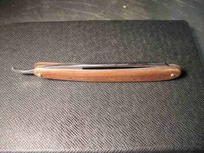

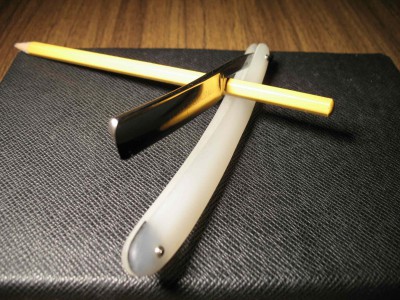

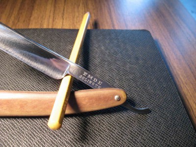

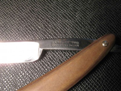

а вот мои ранние работы. :D
emde.JPG [ 236.56 КБ | Просмотров: 26415 ]
emde2.JPG [ 217.52 КБ | Просмотров: 26415 ]
emde3.JPG [ 238.83 КБ | Просмотров: 26415 ]
шв.JPG [ 233.46 КБ | Просмотров: 26415 ]
шв2.JPG [ 254.31 КБ | Просмотров: 26415 ]
шв3.JPG [ 246.38 КБ | Просмотров: 26415 ]
