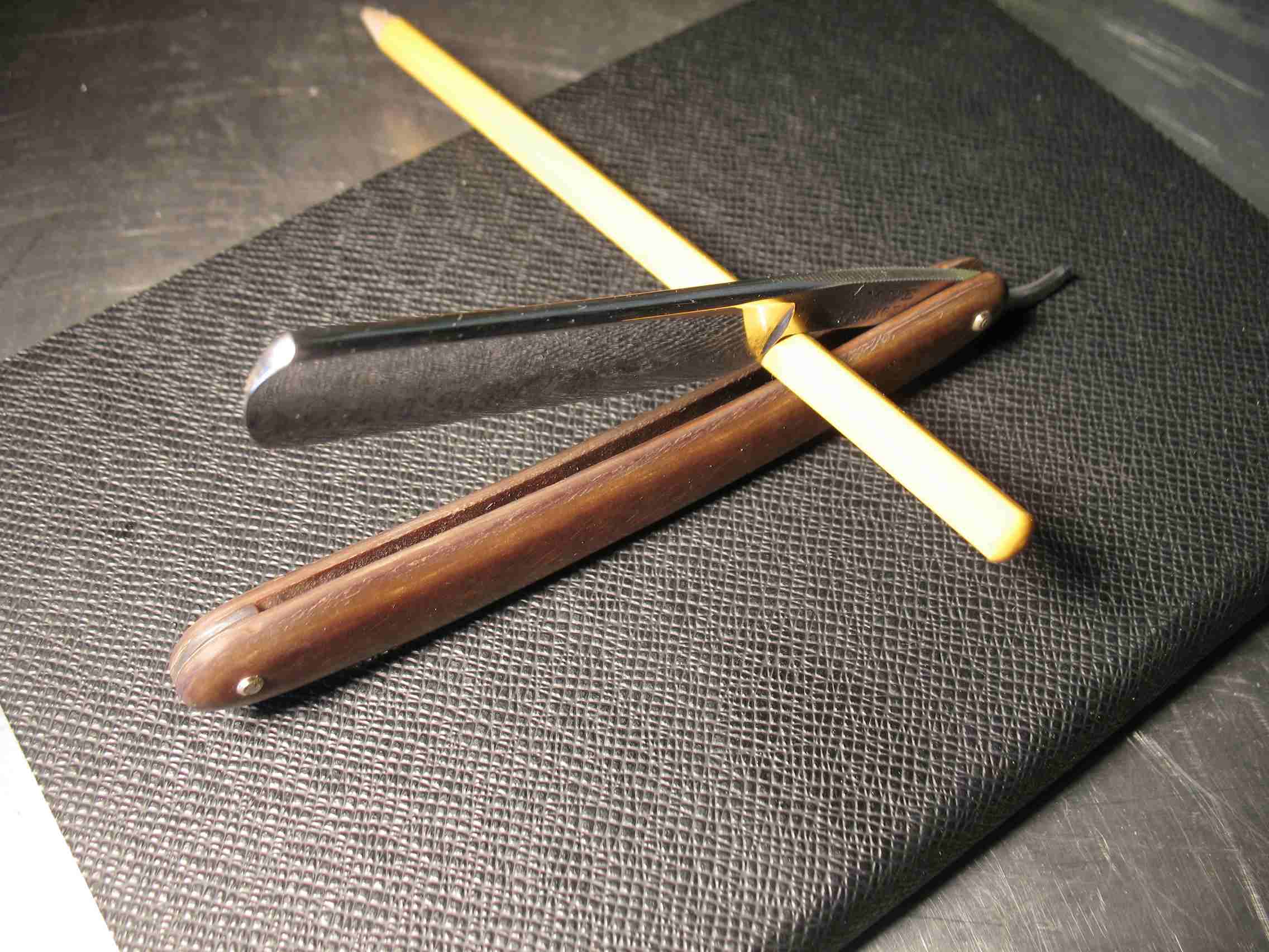

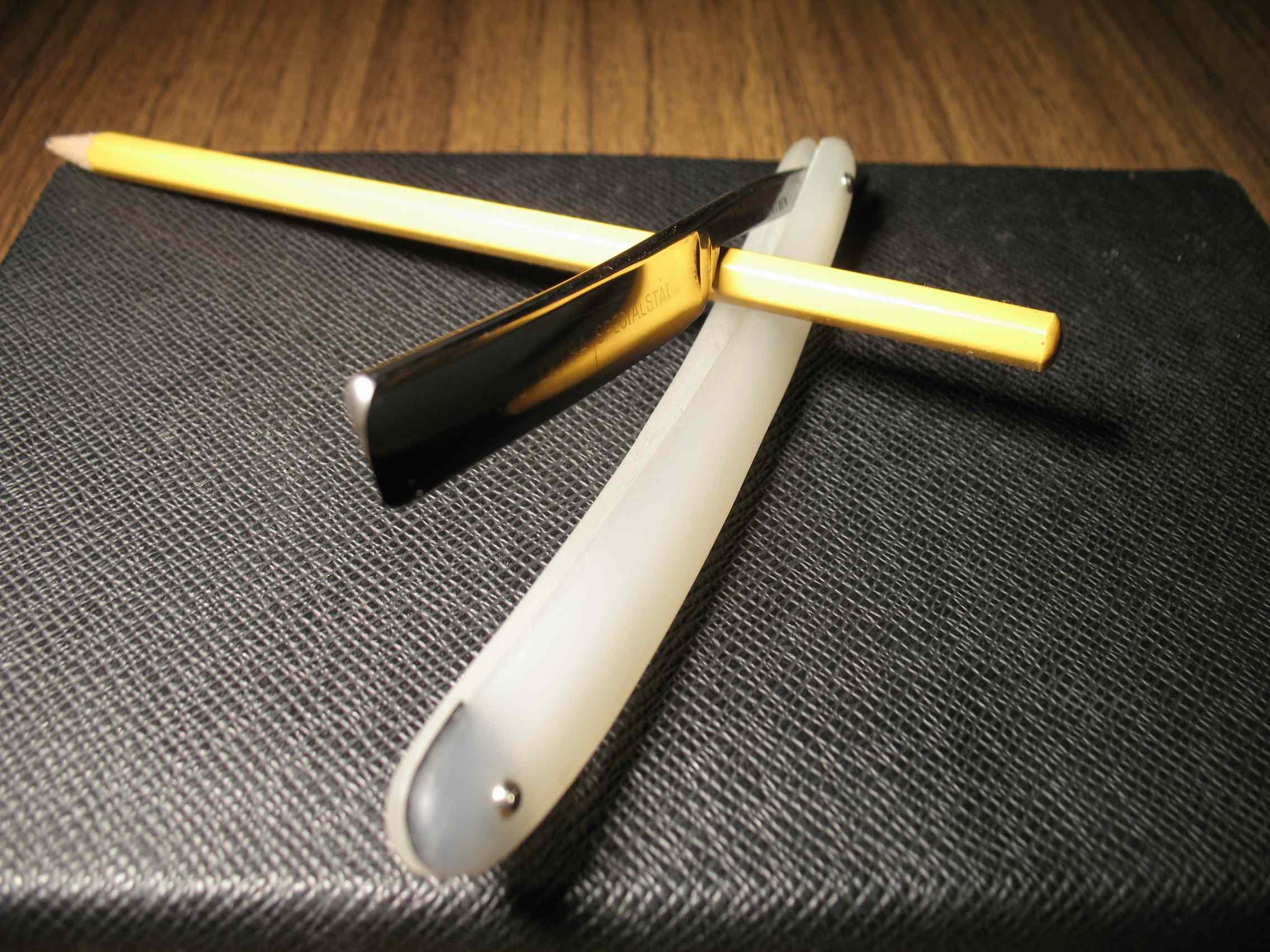

на бритве появились пятна
Да, с современными (и не только) бритвами из углеродки, есть определённые сложности.
Вытирать насухо, не брать в руки после ласьонов/одеколонов, а главное после квасцов!
Квасцы очень опасны для углеродистой стали, да и для нержавейки тоже.
А избавиться от пятен, если не на позолоте, можно при помощи стирки/ластика для карандашей.
manah, спасибо за совет. Потер резинкой - пятна практически исчезли. Правда, у самого края лезвия тереть не стал - боюсь режущую кромку повредить. Теперь буду внимательнее.

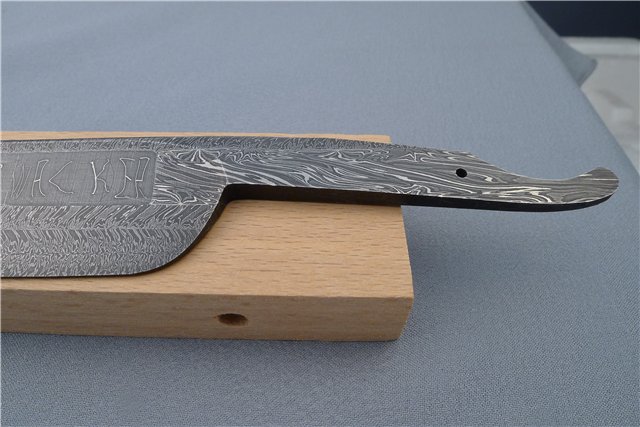

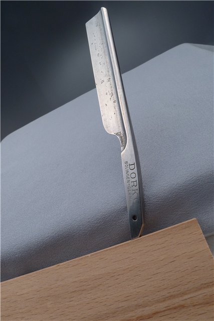

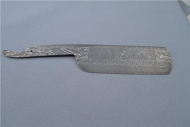

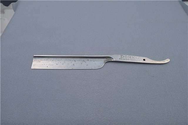

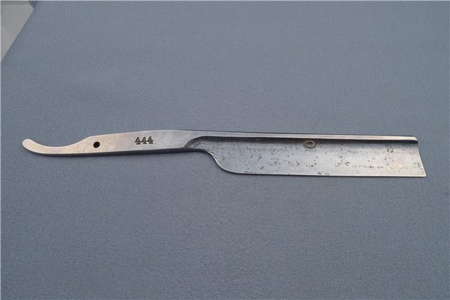

десятка два заготовок 4/8. Возможно, это первая половина 20-го века. С клеймом на эрле - DORKO. Не могли бы вы мне их заточить?
Заготовок или уже готовых лезвий? Заготовки нельзя заточить, как бритвы. Это будут ножи.
К примеру, прошлые DORKO были именно заготовки, их сначало нужно свести на гриндере, потом отполировать, а только потом точить.
Тем не менее, пишите на email или в личку, решим вопрос.
Наконец подготовил фотографии заготовок

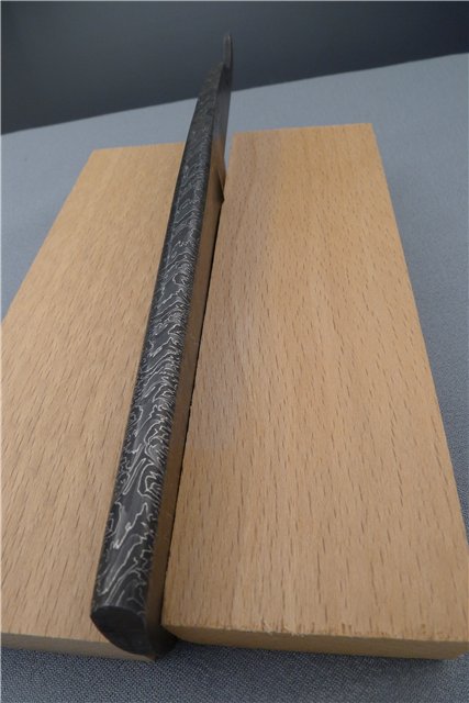

За 5 лет продаж бритв из дамасской стали не было ни одного нарекания. Это "монодамаск". Сегодня мы рассматриваем производство бритв из дамасской стали, которая состоит из нескольких частей.

А можно фото с торца, а то такое впечатление, что слишком резкий переход от спусков к обуху.

Вы правы. Но это "поковки". Кузнец Матвеев, к сожалению, по-другому не может. Все остальное в руках известного мастера из Золингена - господина Вакера.
Это такие же. Они могут быть интересны в единичном варианте, так ...для себя, для души.
В коммерческом плане ...много работы за небольшие деньги. Ну или нужны производственные площади. IMO.
Частей чего? ...и частей будет много? :)

Извините.Немецкий не выучил,а русский забывается.Если Вы обратили внимание, поковка состоит из нескольких частей,то есть ,как делают ножы из дамасской стали.Например,верхний слой,средний слой и нижний слой. Вероятность что при обработке заготовки слои могут разъехаться,не исключено.

По поводу слоев из дамасской стали.Имеется ввиду несколько разновидностей дамасска соединенные между собой.

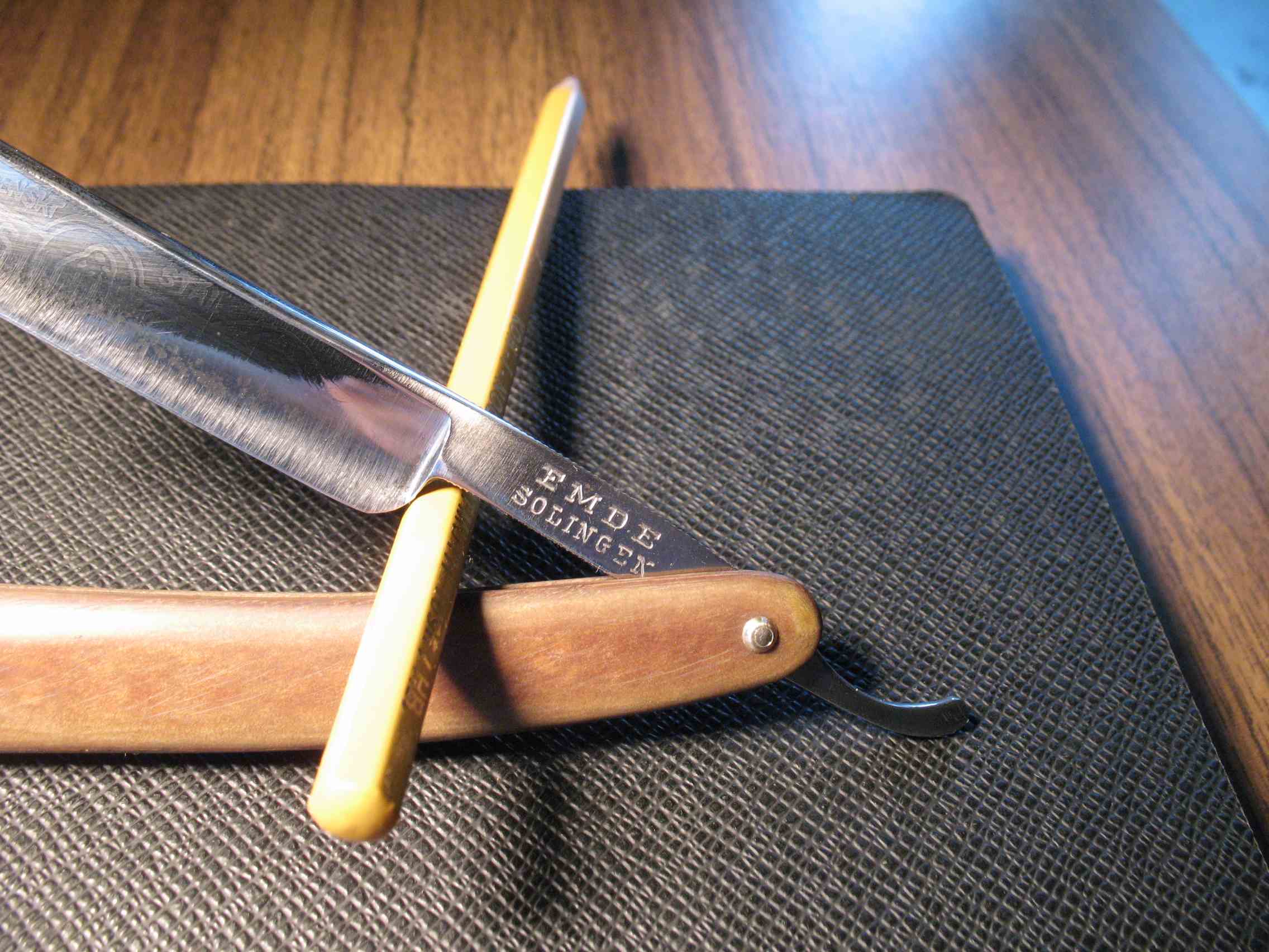

а вот мои ранние работы. :D
emde.JPG [ 236.56 КБ | Просмотров: 26420 ]
