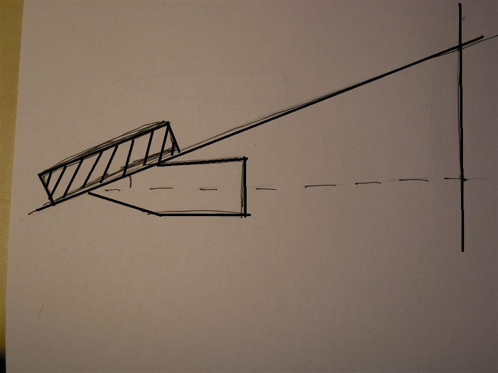

Garry писал(а):
Дык постройте их на бумажке
Может действительно начать рисовать ? :? Тащите мысленно брусок на этой картинке от себя или на себя . . Угол , о котором вы говорите будет менятся , а плоскость и соответственно угол заточки РК останется неизменным , хоть тресни .
угол.JPG [ 55.03 КБ | Просмотров: 9203 ]

В треугольнике принадлежащем этим двум плоскостям угол будет уменьшатся так как он не перпендикулярно построен к прямой пересечения этих двух плоскостей.
Конечно. Именно поэтому дважды два пять, и секрет дамаска утерян. Потому что считающие иначе - ошибаются. Повторю - спорить на очевидные темы и доказывать доказанное 7 лет назад не буду. Просто прочтите внимательно ссылку, данную Вам Энкараколадо.

Угол заваливается. Артем, дай народу :D с двумя плоскостями разобраться, а потом уже путай их криволинейными поверхностями.
Спасибо за картинку! Может, так понятнее народу станет.

Может действительно начать рисовать ? Тащите мысленно брусок на этой картинке от себя или на себя . . Угол , о котором вы говорите будет менятся , а плоскость и соответственно угол заточки РК останется неизменным , хоть тресни .
Все верно. Основная ошибка народа в том, что сравнивать пытаются треугольники, образованные направляющей бруска, РК и стойкой струбцины. А сравнивать надо треугольники, образованные ПРОЕКЦИЕЙ направляющей, ширины клинка и высотой стойки струбцины на сечение клинка в месте соприкосновения РК и бруска, как у Вас на картинке.

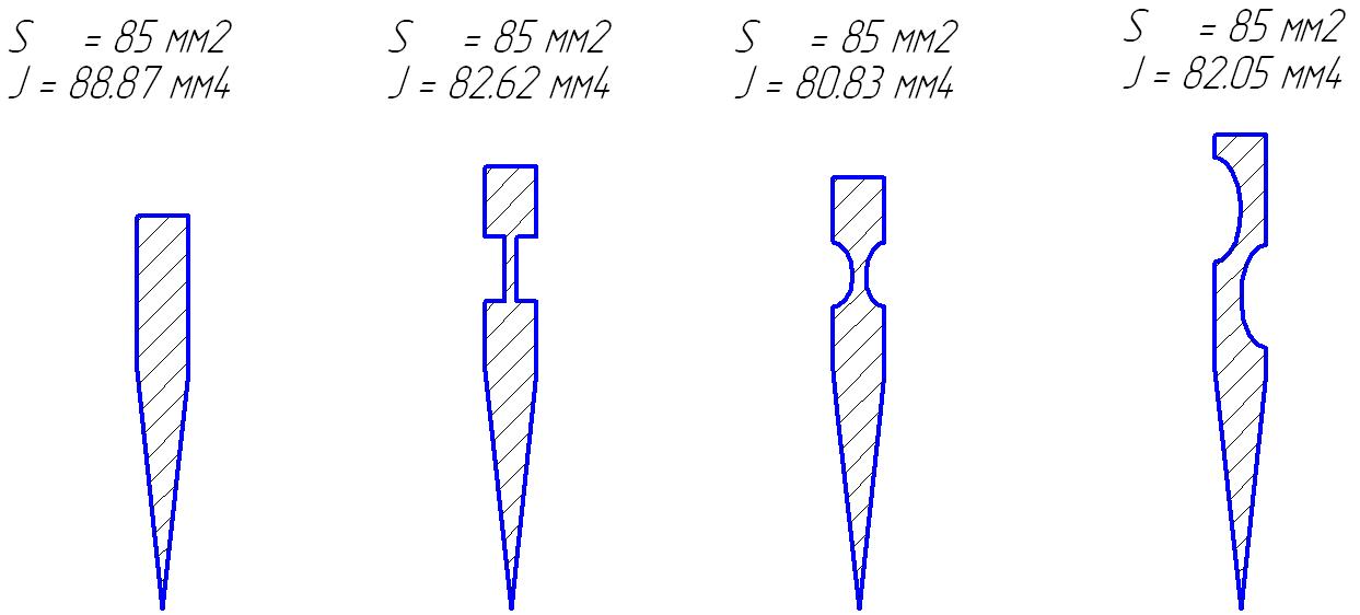

Первые два вывода корректны и неоспоримы, по третьему - пусть специалисты решают. Вопросы вызывает резюме статьи, а именно:
" ...Откуда, собственно, появились долы на клинках? Мне кажется, это пришло от длиноклинкового оружия, когда древние оружейники стремились максимально облегчить довольно тяжелый меч или саблю. Интуитивно они понимали, что, убрав металл из центра сечения клинка, они не очень ухудшат прочность и жесткость, но существенно выиграют в весе..."
А приведя эту диаграмму Михалыч сам противоречит своему предположению:
01.jpg [ 55.96 КБ | Просмотров: 9034 ]
Долы облегчают клинок, но нарезаются не для облегчения. Они нарезаются для уменьшения прочности (жесткости) клинка в пользу его гибкости. Почему именно долы, а не просто снять по плоскости материал (или сразу изготовить нужной толщины)? Чтобы не терять в устойчивости клинка.
Вот это последнее и хотелось бы неспешно обсудить. Стоит ли? ;)
Тогда я Вас не понял. Я-то именно про выводы спрашивал.
За резюме
я с удовольствием бы поговорил. Но сначала вспомню про долы на молотке. :wink:

Картинка Israguest все прекрасно поясняет. Как далеко не отдаляется точка соприкосновения бруска и РК от точки крепления клинка к струбцине, изображенный на картинке треугольник не меняется, соответственно, не меняется угол, под которым РК соприкасается с плоскостью бруска. И мы возвращаемся к тому, что через прямую (РК) и точку вне этой прямой (отверстие в струбцине, по которой ходит направляющая) можно провести только одну(!) плоскость (плоскость бруска). И Угол сопряжения этой плоскости с плоскостью клинка будет неизменным на всем протяжении сопряжения плоскостей, т.е. бесконечно.
 Заголовок сообщения: Re: FAQ для новичков.
СообщениеДобавлено: Сб янв 15, 2011 1:41
Garry писал(а):
Он ошибается потому что струбцина лански не двигается в его примере вместе с удалениемкамня по РК.
А струбцину двигать и не надо.
Двигаеться направляющая,струбцина стоит на месте.

Игорь , если бы струбцина двигалась :mrgreen: , то и угол и гипотенуза , о которых вы говорите , оставались неизменными , а вы правы - они меняются . Неизменными остаются плоскость и угол заточки , и тут уже прав я . Извините :mrgreen: .
