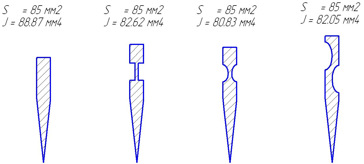

Первые два вывода корректны и неоспоримы, по третьему - пусть специалисты решают. Вопросы вызывает резюме статьи, а именно:
" ...Откуда, собственно, появились долы на клинках? Мне кажется, это пришло от длиноклинкового оружия, когда древние оружейники стремились максимально облегчить довольно тяжелый меч или саблю. Интуитивно они понимали, что, убрав металл из центра сечения клинка, они не очень ухудшат прочность и жесткость, но существенно выиграют в весе..."
А приведя эту диаграмму Михалыч сам противоречит своему предположению:
01.jpg [ 55.96 КБ | Просмотров: 8764 ]
Долы облегчают клинок, но нарезаются не для облегчения. Они нарезаются для уменьшения прочности (жесткости) клинка в пользу его гибкости. Почему именно долы, а не просто снять по плоскости материал (или сразу изготовить нужной толщины)? Чтобы не терять в устойчивости клинка.
Вот это последнее и хотелось бы неспешно обсудить. Стоит ли? ;)
