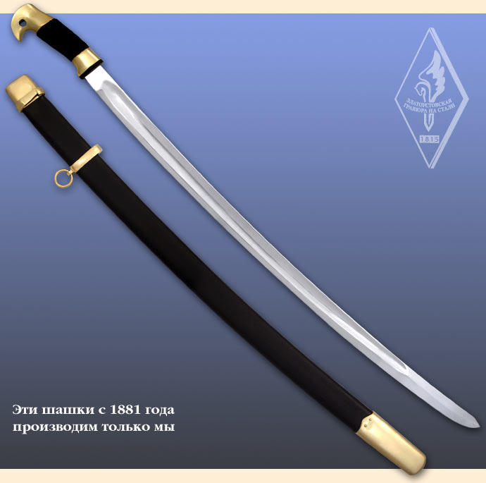

корпускул писал(а):
И что за клинок с широкими и симметричными долами? С симметричностью понятно, а каков критерий ширины? А глубины? ;)
Пример клинка с широкими симметричными долами - казачья шашка. Ширина дола составляет почти две трети клинка
saber-001.jpeg [ 39.51 КБ | Просмотров: 10541 ]

Главное , чтобы Олег действительно обосновал , что долы устойчивость повышают .
Лично меня вполне бы устроили не математические выкладки , а удачный пример .
Пример с забиванием длинного и короткого гвоздя хорош для объяснения самой устойчивости , но мало дает для понимания роли долов .
В бытность главным режимщиком крупнейшего энегретического объединения СССР я людям непосвященным объяснял устойчивость параллельной работы электростанций в системе с помощью модели - лошади разной силы тянут одну телегу через резиновые жгуты . Даже главный инженер понял :mrgreen: . Вот бы нам и тут модельку .
 Заголовок сообщения: Re: Ещё раз про долы
СообщениеДобавлено: Ср янв 19, 2011 20:26
Аркадий,
Множественные объяснения меня всегда смущали. Есть такой несмешной анекдот, как один офицер объяснял поражение в бою: " Нам пришлось отступить по целому ряду причин. Ну во-первых, у нас закончились боеприпасы..." Так вот этот подход распространен удивительно широко. Особенно в России - на счет других мест просто у меня маловато опыта, не могу судить... Когда в объяснение чего-либо вываливают целую кучу причин... А ведь из этой кучи, в лучшем случае, причина только одна, а остальное просто мусор. А бывает, что и вся куча мусор - настоящей причины там и нет.
Но это так, просто соображение на предмет...
Я считаю, что поскольку долы делались на всем подряд, в разных странах и временах, разными оружейниками и на протяжении стольких поколений - то причина должна быть довольно серьезная и очевидная... Повышение устойчивости мне не кажется достаточно убедительной - ибо и не очевидно, и не особо серьезно как-то. А вот делать эти долы по той причине, что они были традиционны, считались красивыми и были довольно просты в изготовлении... Ну и еще, может, позволяли сэкономить слегка дорогого железа - мечь выглядел чуть больше, пошире, а чем больше мечь, тем выше его цена... Все эти уловки, какими бы примитивными и мелкими не казались - ни один уважающий себя кузнец-оружейник ими пренебрегать не будет, этож секрет переданный ему его отцом... В общем, и серьезно, и очевидно. Так что, даже облегчение клинка свою роль могло здесь сыграть. Но только совсем не с точки зрения пользователя - покупатель, как всегда, просто лох...
:mrgreen: :mrgreen: :mrgreen:
СообщениеДобавлено: Ср янв 19, 2011 20:38
Аркадий,
Я считаю, что поскольку долы делались на всем подряд, в разных странах и временах, разными оружейниками и на протяжении стольких поколений - то причина должна быть довольно серьезная и очевидная... Повышение устойчивости мне не кажется достаточно убедительной - ибо и не очевидно, и не особо серьезно как-то. А вот делать эти долы по той причине, что они были традиционны, считались красивыми и были довольно просты в изготовлении... Ну и еще, может, позволяли сэкономить слегка дорогого железа - мечь выглядел чуть больше, пошире, а чем больше мечь, тем выше его цена... Все эти уловки, какими бы примитивными и мелкими не казались - ни один уважающий себя кузнец-оружейник ими пренебрегать не будет, этож секрет переданный ему его отцом... В общем, и серьезно, и очевидно. :mrgreen: :mrgreen: :mrgreen:
Красота я считаю тут фактор самый последний,на ножах да,а на чем то более серьёзном важна была именно функциональность долов.Облегчение один из нескольких факторов.Кузнецы,ножеделы.ещё кто могут рассказывать сказки сейчас,во времена когда ни ножами,ни саблями почти не пользуються,во времена когда оружие было рабочим инструментом сказки и легенды про красоту,а в особенсти уловки бы не прошли,голову бы мигом открутили.Тем не менее делали их практически все.Рассеивание вибрации от удара тоже пожалуй было причиной.
СообщениеДобавлено: Ср янв 19, 2011 20:39
Андрей ,я бы с Вами согласился , но в измененной трактовке - всегда есть главная причина , а остальные второстепенны . Но и тут приходится констатировать , что со временем главная причина может меняться - в древности отсутствие качественного металла в промышленных количествах заставляло экспериментировать с формой оружия .
Прижившись так долы со временем стали элементом декора . Не так ли ?
корпускул
СообщениеДобавлено: Ср янв 19, 2011 21:38
Одно небольшое уточнение: я не говорил что долы повышают устойчивость. Они НЕ УХУДШАЮТ устойчивость. Если мы хотим заложить в клинок дополнительную гибкость (уменьшить жесткость или по другому прочность), то единственно доступный путь - выбрать дол. Любой другой способ уменьшения прочности - жесткости одновременно ухудшает и устойчивость, а нам этого не нужно. Т.е. дол предназначен исключительно для УМЕНЬШЕНИЯ прочности, это и есть его предназначение. Просто если не увязать этот вопрос с устойчивостью, то непонятно почему уменьшать прочность (жесткость) именно долом.
А примером может служить та же табуретка. Взяли чурбак и вырубили из него табуретку. Все промеж ног топором удалили, только ноги оставили. В прочности чурбака мы серьезно ущемили, а в устойчивости нет. С точки зрения науки пример крайне некорректен, но иллюстрирует сказанное наглядно.
