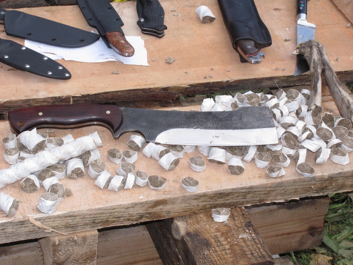

Так и было.Это подтверждает только то что тесты это не окончательный приговор,и не сухие цифры определяющие качество ножа,информация,имхо,скорее косвенная.Лично у меня мнение о тестируемых ножах не изменилось,ДД делает нормальные рабочие ножи разных форм,и под разные задачи,мне очень понравился нож Майкла из шх15,по эргономике рукояти,и какой то общей надежности.Фальк не разочаровал и подтвердил свою хорошую репутацию.
Из ножей "вне конкурса" удивил Хиро,легко резал канат,и так же легко его рубил

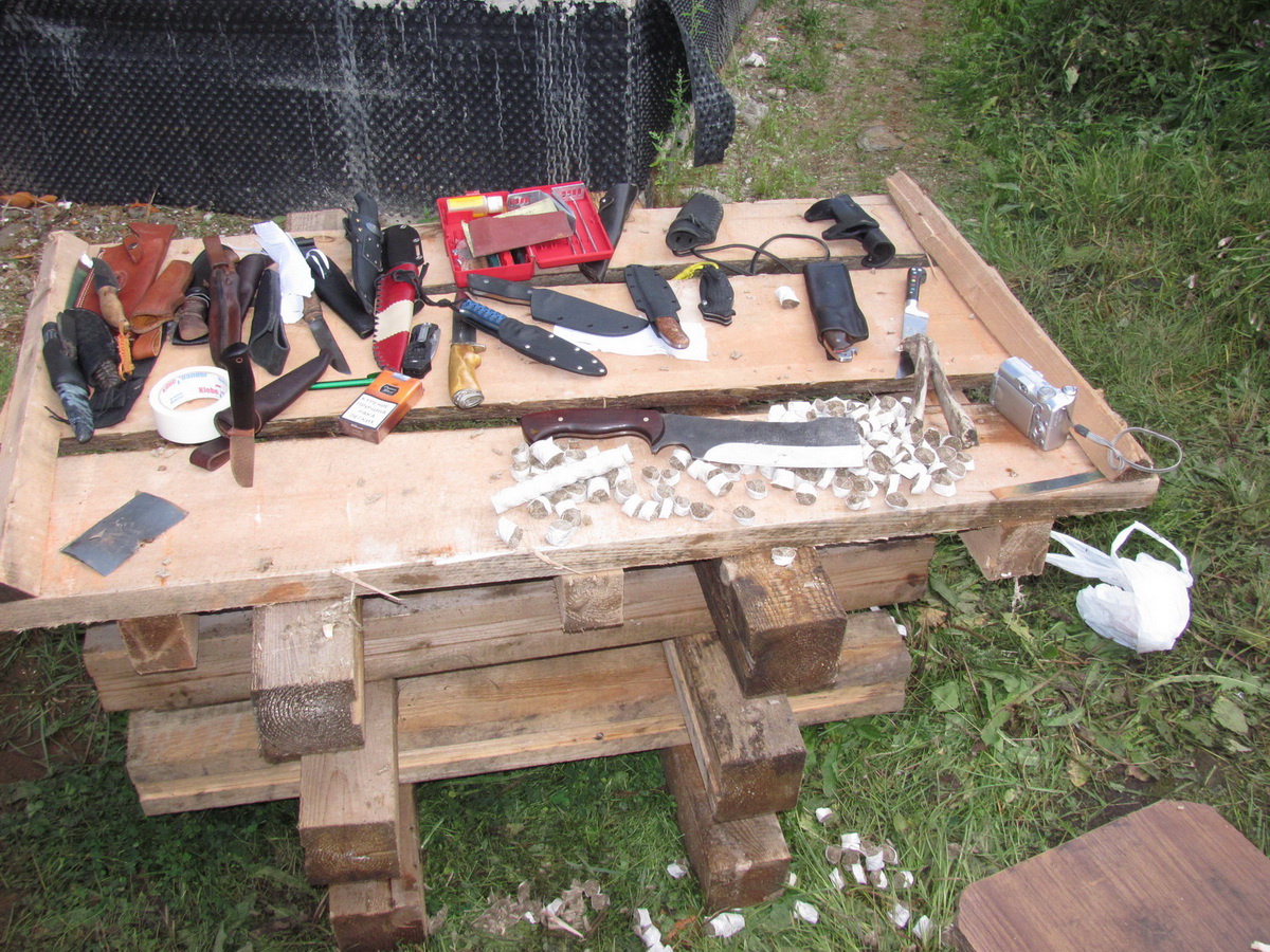

Рома, а как на наших тестах резал канат трамонтиновский углеродистый мачете, ты б видел. Тестеры сами обалдевали. Решили, что успех в углеродке+большой длине самой РК-не надо по нескольку раз елозить туда-сюда :lol:
