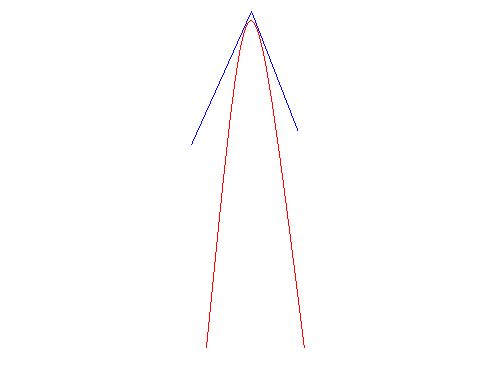

корпускул писал(а):
Конвекс вокруг какого-то исходного угла исполняется, и его можно замерить как угол между двумя касательными к середине радиуса.
Вот так?
Красный - клинок,синий - угол РК.

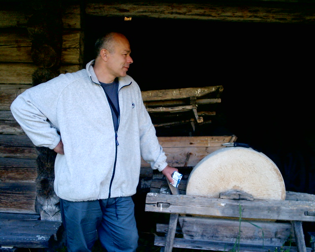

Вот обещанное изображение агрегата. На аборигена слева внимание не обращаем, он для масштаба ;)

корпускул, а где прижимное устройство? Я кроме камня ничего не вижу.

На этой фотке если только дорисовать :)
Обычная жердь (доска, брус) одним концом заводится под раму (в таком случае рама выше или надстроена) средней частью опирается на камень, а противоположный конец пригружается ведром с водой или камнями. Или просто левой рукой, если используется инерция камня. В той части рычага, которая касается камня, делается выборка под заданный угол (навстречу вращению). В выборку вставляется заготовка. Дальше просто крутить вороток и следить чтобы воды в корыте было достаточно.
На Хииумаа (остров) есть у знакомого хуторянина агрегат в прекрасном сохране и полностью оборудованый, хоть сразу точи. Только не продает он его. Попробую доехать и сфотографировать, как время подберу.

корпускул, спасибо за объяснения!

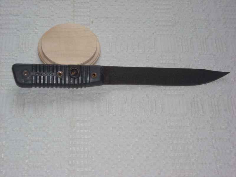

Други, мне предложили Штык-Нож Фискарс от финского карабина 1968 года выпуска. Имею только эту фотку, ножен нет. Подскажите что это ваще и сколько денег можно предложить, просто человичище нормальный - обманывать не хочу.

Интересная приспособа. Если фотки прижимного устройства будут выложите, плз. А какая зернистость у кружка?

Зернистость? Шкурка нулевка грубее, а точнее не скажу. Но камень очень мягкий, стачиватся быстро. Зато и борозды выправлять легко, просто в процессе заточки того же топора.
С приспособой попробую проще сделать, если получится распечатать фильм тот финский, то можно будет покадровку выложить где как раз на таком клин к ФН делают.

Так и есть, штык-нож финский, к чему - не помню, надо в книжку заглянуть. Судя по фото, состояние нулёвого. На ярмарке в Финке такой продавался за 150 евро (без ножен). Поюзанный был за 50 с ножнами. Сколько предложить - решайте сами. ИМХО для штык-ножа 150 - это слишком много, но финны своё ценят дорого.

150 это с ума сойти, да еще в Финке.
 Заголовок сообщения: Re: Старые финки, армейские и разные
СообщениеДобавлено: Чт сен 03, 2009 23:23
Так меня это тоже удивило. Я бы больше 50 не дал.
