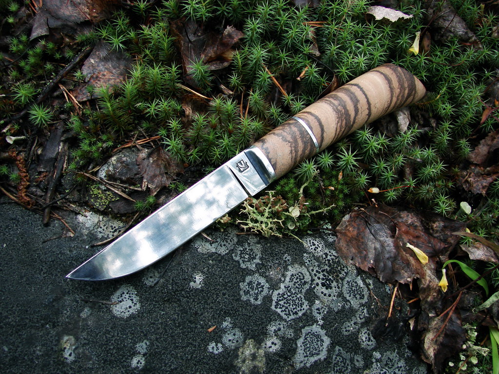

СообщениеДобавлено: Пн июл 20, 2009 16:39
Для поднятия темки:
_DSC05599.jpg [ 397.77 КБ | Просмотров: 9416 ]

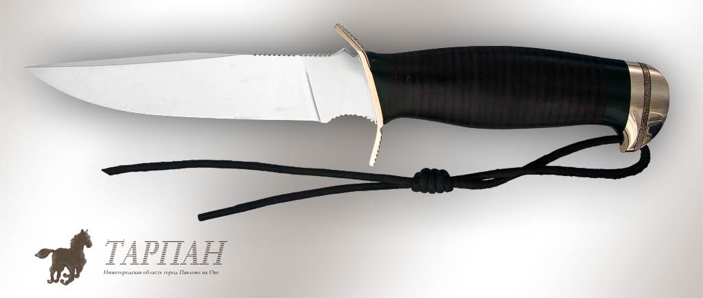

СообщениеДобавлено: Вс авг 09, 2009 22:48
Зашел сейчас на сайт мастера, и что я вижу?
Нож "Смерш-6"!
Эх, вот его бы в руках подержать...
:roll:
2891815634-10.jpg [ 31.82 КБ | Просмотров: 9260 ]
Andy KMS
 Заголовок сообщения: Re: Ножи А.И. Чебуркова
СообщениеДобавлено: Пн авг 10, 2009 16:25
Altz писал(а):
Зашел сейчас на сайт мастера, и что я вижу?Нож "Смерш-6"!
Обсуждали на ганзе этот шедевр... Не, по мне - это не стили Чебуркова.
СообщениеДобавлено: Пн авг 10, 2009 17:12
Andy KMS писал(а):
+1
Выглядит странно. Зачем клинку с гардой и с таким острием подобный чойл - это что, скинер? Клинок не длинный, особо контролировать его вроде ни к чему, а в итоге - ИМХО некоторый дисбаланс между массивной рукоятью и недоклинком. Не понравилось. :|
