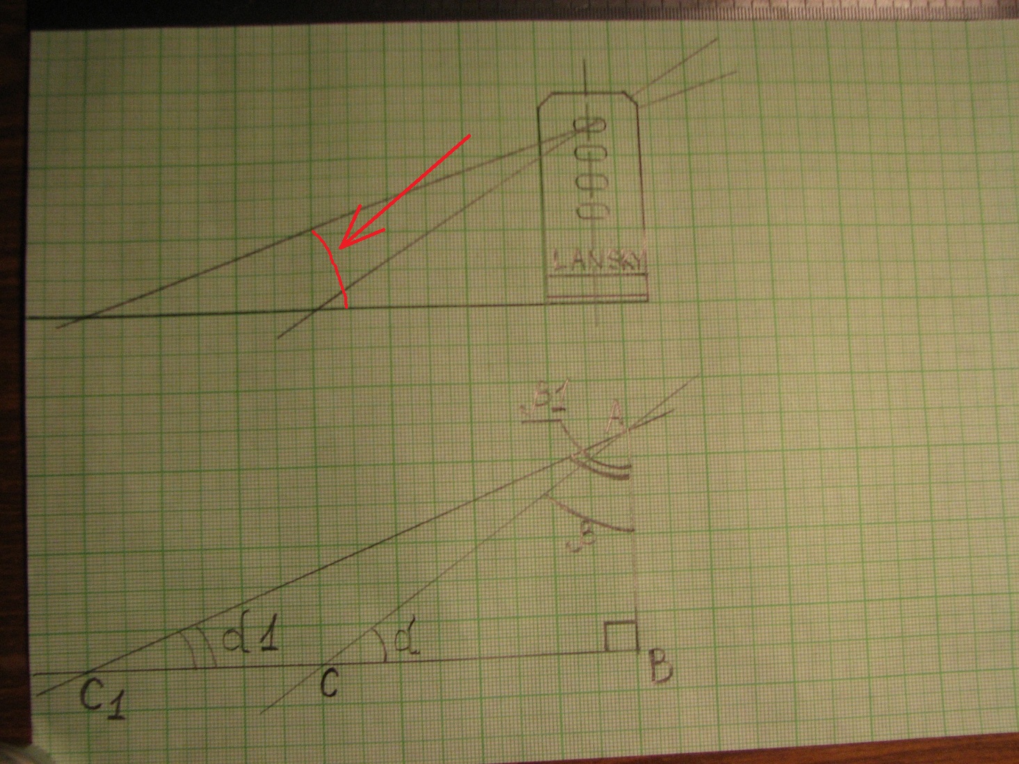

Garry писал(а):
На моем рисунке чем длиннее ВС стремящееся к ВС1 тем острее угол заточки.
Мы пошли по второму кругу . Попытайтесь посмотреть на свою картинку сбоку . Мы говорим о разных углах и так можно до бесконечности .

Garry писал(а):
Дык если меняется длина гипотенузы, то что изменится взаимосвязано с ней?
Попробую еще раз иначе , хоть кто хотел , вероятно понял .Представьте , что по мере перемещения бруска вдоль РК само движение бруска идет строго по оси направляющей .
Какие образуются риски на РК ? Не спешите с ответом . Думаю , что сейчас все станет на место . Если нет , то дальше предпочитаю разойтись со своим мнением . :D

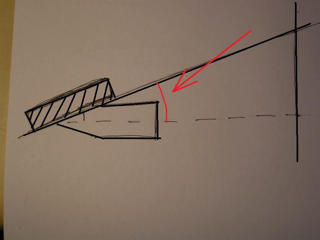

Garry писал(а):
Меняется угол заточки!Всё уже нарисовано!
нет, не меняется. Все нарисовано Israguest. Подумайте над его рисунком, почитайте ссылку, данную Вам Стасом. Вы заблуждаетесь. Я без подколов - просто Вы не про те углы говорите.

СообщениеДобавлено: Сб янв 15, 2011 2:17
потом отодвигаю рк от струбцины ..получаю меньший чем был угол
 Заголовок сообщения: Re: FAQ для новичков.
СообщениеДобавлено: Сб янв 15, 2011 2:19
Garry писал(а):
Да это очевидно на практике, и подтверждается тригонометрически.
Остальные просто утопают в иллюзии постоянства угла между двух плоскостей.
Но тут и треугольник поворачивается вслед за направляющей и за ее удлинением следует уменьшение угла заточки к плоскости клинка.
Я пошел спать. Теперь уже точно. Буду утопать в иллюзиях.

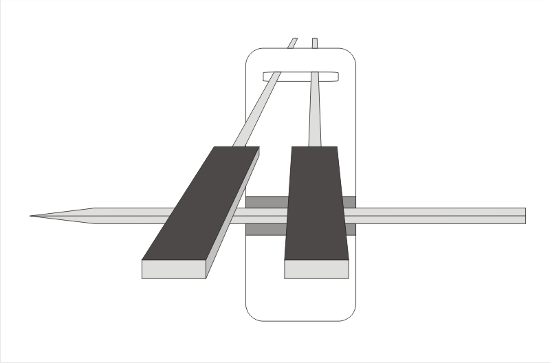

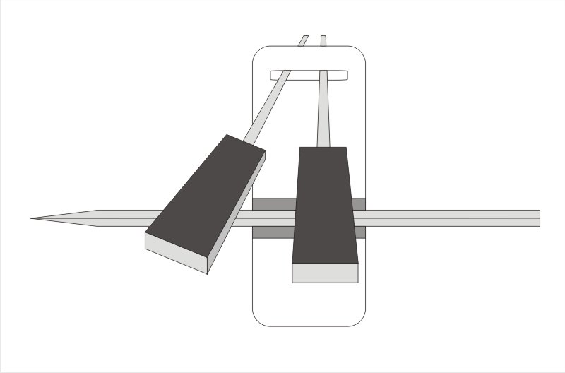

СообщениеДобавлено: Сб янв 15, 2011 2:37
Может, так лучше будет?..
1я картинка - то, что представляется в свете обсуждения катетов. Она неправильная.
2я - правильная. Угол с РК образует не направляющая. А брусок.
На самом деле это достаточно один раз себе представить.
СообщениеДобавлено: Сб янв 15, 2011 2:41
Я неправ?..
СообщениеДобавлено: Сб янв 15, 2011 2:42
Я неправ?..
Походу, ты картинки местами попутал...
СообщениеДобавлено: Сб янв 15, 2011 2:45
Нет , замечательные картинки !
СообщениеДобавлено: Сб янв 15, 2011 2:48
Так на первой как раз конус, как у Игоря :?
СообщениеДобавлено: Сб янв 15, 2011 2:51
Что-то я тебя не понял...
Это же не одна плоскость?

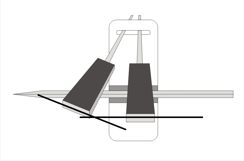

%20%20~4.JPG [ 33.43 КБ | Просмотров: 8719 ]
СообщениеДобавлено: Сб янв 15, 2011 2:53
Не одна. Щас попробую вид сверху нарисовать :)
СообщениеДобавлено: Сб янв 15, 2011 3:07
Попытаюсь еще раз на словах, ибо картинки рисовать не умею. А на бумаге лень.
Мы рассматриваем следующие составляющие :
Прямая ab, образованная линией РК.
Плоскость А, частью которой является плоскость рабочей поверхности бруска. Предположим для простоты, что направляющая - прямая, принадлежащая плоскости А, так же, как и плоскость бруска.
Прямая a1b1, образованная направляющей и бруском.
Плоскость B, образованная полотном клинка.
Линия сопряжения плоскостей А и В является режущей кромкой клинка. Она же - прямая ab. Эта прямая принадледит плоскости В.
Т.к. прямая a1b1 принадлежит плоскости А, а угол между плоскостью A и плоскостью B неизменен на всем протяжении сопряжения плоскостей, то угол между прямыми ab и a1b1 изменяется в зависимости от точки пересечения прямых, а угол плоскостей, к которым они принадлежат, остается неизменным. Этот угол и есть угол заточки клинка.

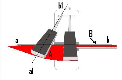

Иван , попытался проиллюстрировать , но т.к. плоскости В не видно , то боюсь , что всех запутаю :oops: .
file.jpg [ 9.91 КБ | Просмотров: 8710 ]
