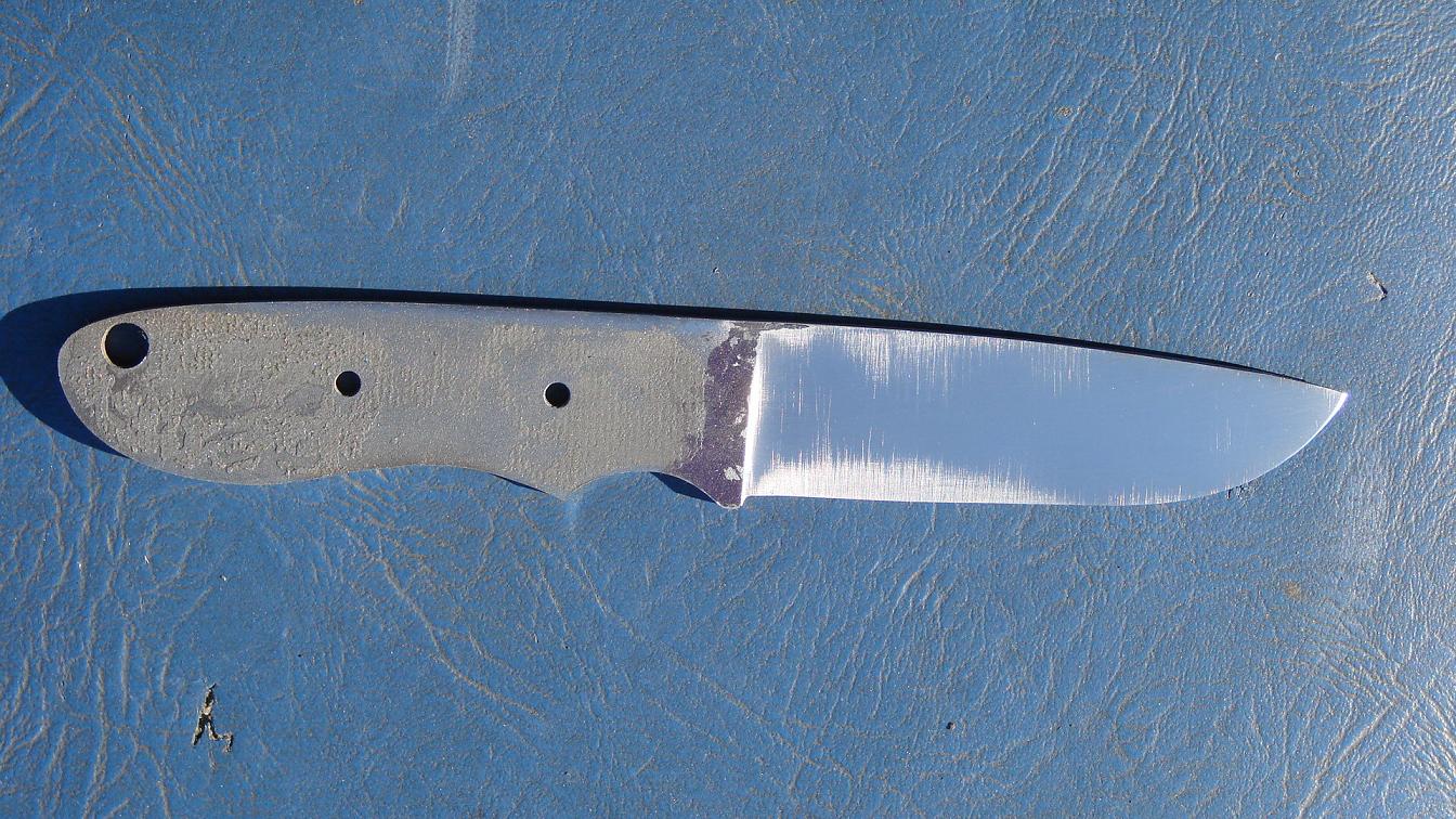

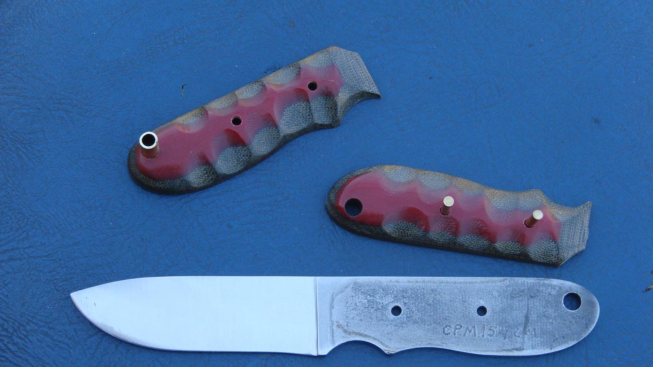

СообщениеДобавлено: Пт июл 01, 2011 23:00

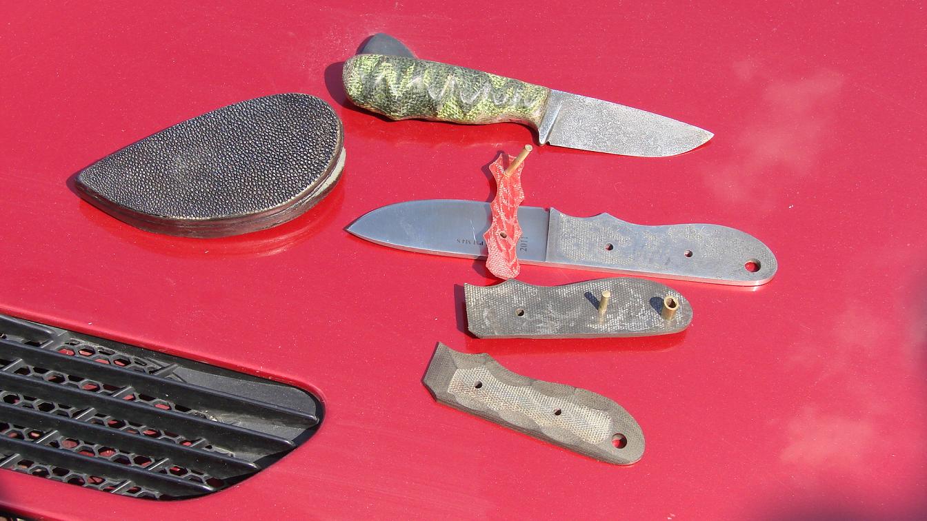

Кожа с растворителем
DSC05080.jpg [ 43.42 КБ | Просмотров: 12150 ]
Комментарий к файлу: Разобрал,микарту не повредил,штифты тоже
DSC05079.JPG [ 168.48 КБ | Просмотров: 12148 ]

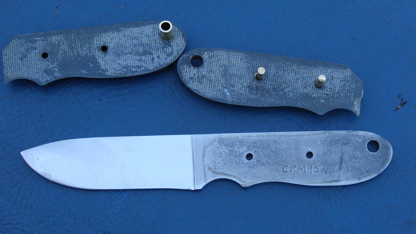

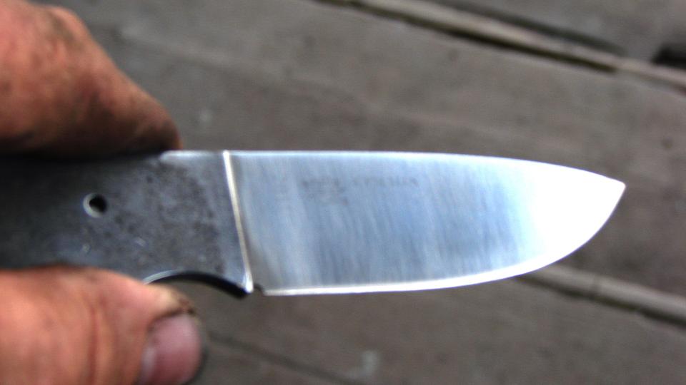

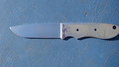

СообщениеДобавлено: Ср июл 06, 2011 22:50

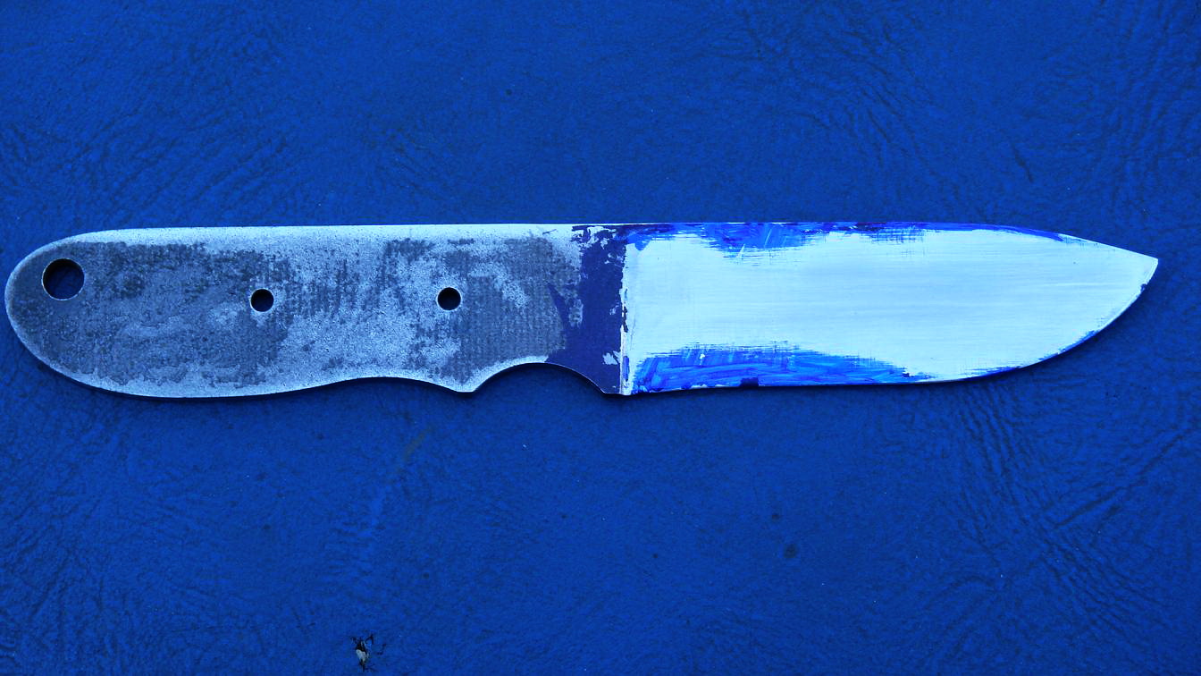

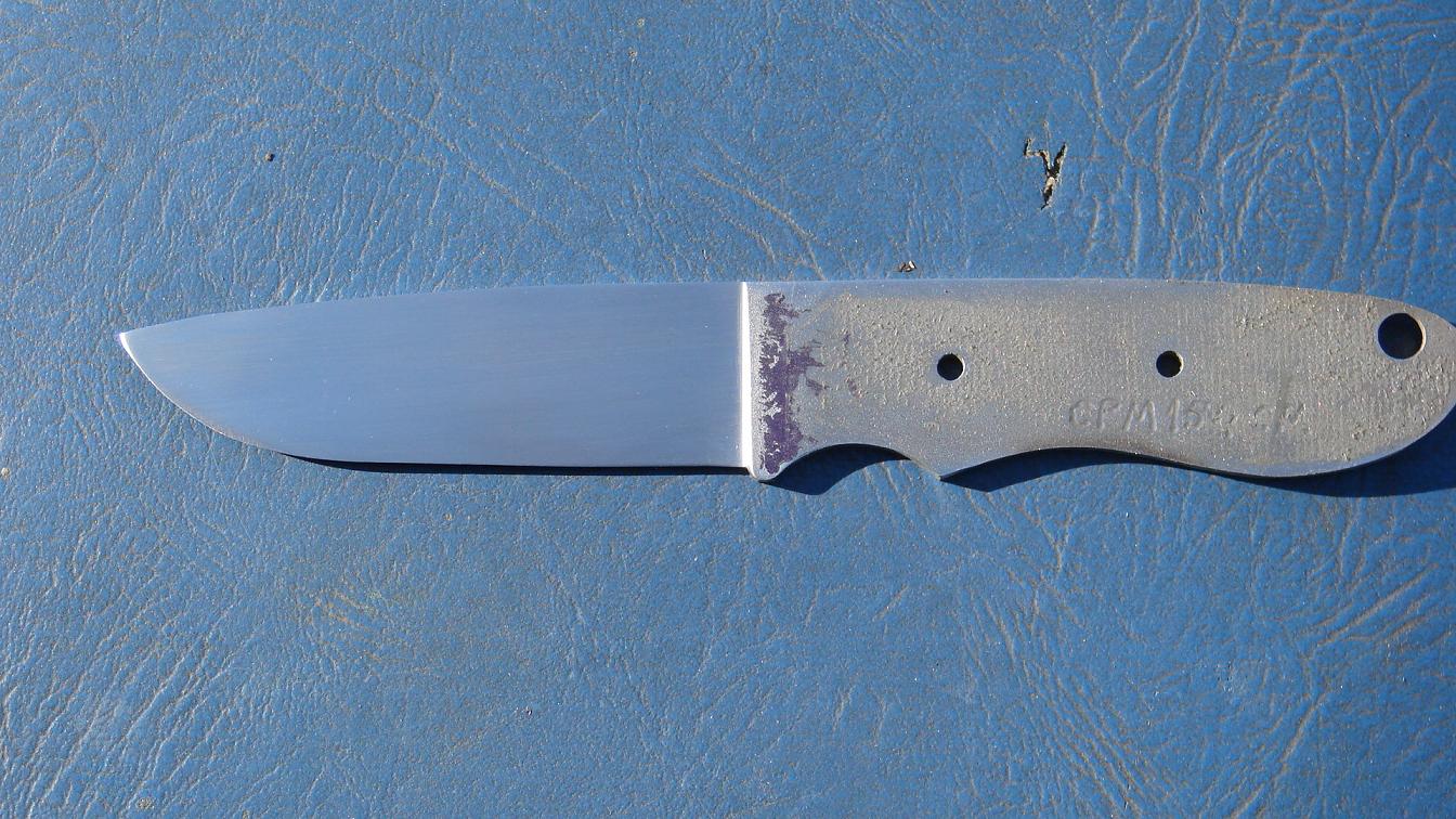

Второй приехал,сделан несколько хуже первого,разобрался также легко,надписи стерлись моментально.Может я не знаю как работают современнные лазерные маркеры :oops: но с инструмента промаркерованного лазером на зводе,сточить надписи довольно тяжко :(

По шабровочной краске ( синей ) видно насколько всё криво, на плоскостях сведения.
Под накладками и так всё видно.

Вас нае...ли,на ноже не лазерная гравировка логотипа,года и марки стали а штамп краской.Думаю есть смысл поругаться с подрядчиком и потребовать назад деньги.
Это 100% лазерная надпись.Выдумывать не надо и народ вводить в заблуждение.Лазерная надпись хоть и устойчивей краски,но соскрести при желании можно.Также зависит от состава стали устойчивость.Ногтем-замучаешься соскребать.Я снимаю баффинг лентой.Перед нанесением надписи клинок покрывается специальным спреем который под воздействием температуры лазера превращается в подобие эмали привариваясь к поверхности.Надпись естественно получается выпуклой и при огромной желании её таки можно откарябать.Не надо,пожалуйста писать глупости насчет краски не зная технологии нанесения надписей лазером.
Насчет разборки ножа......Я любой нож раберу меньше чем за минуту.
А теперь положе руку на сердце....Дима,только честно,означает ли лёгкая разборка то что при пользовании накладки бы не держались нормально?Мне просто интересен ответ.Были ли они на клею,были ли щели или расслоения какие?Ответь чесно.

насчет технологии нанесения надписей лазером - нормальные надписи выжигают без всяких спреев.
 Заголовок сообщения: Re: Опять про форумные. АПГРЕЙД
СообщениеДобавлено: Чт июл 07, 2011 1:03
Видать отстал малеха :oops: у нас на заводике лазерный маркер рисует так что канавка ногтем ощущается :(
Один товарищ отказался разбирать мой нож за 20 минут без повреждения клинка и рукояти за бивень моржа :D
Клей был,на этом расслоений не было,на прдыдущем красная микарта отставала.Микарта на основе стекловолокна,судя по сгаранию связуешего без остатка,пропитана крашенной полиэфиркой не все клеи с ней хорошо связываются.В случае с крайним ножом клей очень хорошо держится на металле и никак на микарте.
