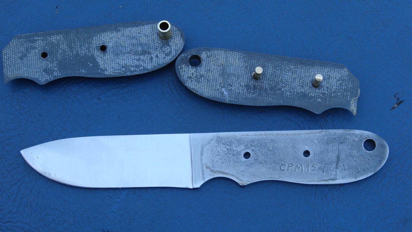

Итак, вопрос к Олегу каким способом наносились надписи на клинке?
 Заголовок сообщения: Re: Опять про форумные. АПГРЕЙД
СообщениеДобавлено: Пт июл 01, 2011 23:00
Кожа с растворителем
DSC05080.jpg [ 43.42 КБ | Просмотров: 11920 ]
Комментарий к файлу: Разобрал,микарту не повредил,штифты тоже
DSC05079.JPG [ 168.48 КБ | Просмотров: 11918 ]

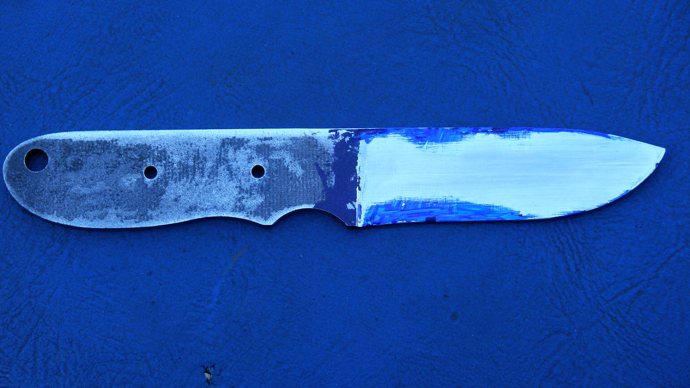

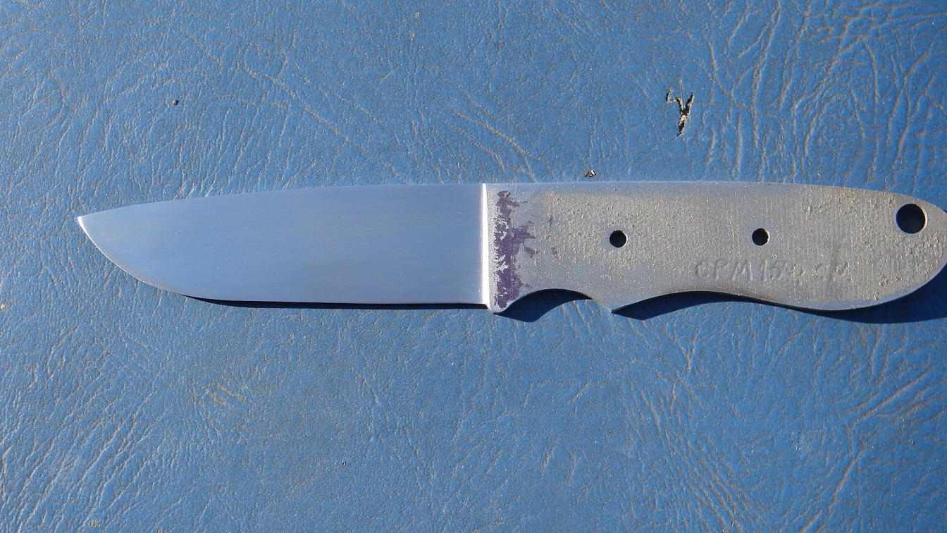

Второй приехал,сделан несколько хуже первого,разобрался также легко,надписи стерлись моментально.Может я не знаю как работают современнные лазерные маркеры :oops: но с инструмента промаркерованного лазером на зводе,сточить надписи довольно тяжко :(
DSC05111.JPG [ 116.99 КБ | Просмотров: 11765 ]
DSC05112.JPG [ 130.3 КБ | Просмотров: 11765 ]
DSC05113.JPG [ 127.62 КБ | Просмотров: 11765 ]
DSC05117.jpg [ 238.21 КБ | Просмотров: 11765 ]
DSC05126.jpg [ 243.94 КБ | Просмотров: 11765 ]
DSC05124.JPG [ 218.89 КБ | Просмотров: 11763 ]

По шабровочной краске ( синей ) видно насколько всё криво, на плоскостях сведения.
Под накладками и так всё видно.

Вас нае...ли,на ноже не лазерная гравировка логотипа,года и марки стали а штамп краской.Думаю есть смысл поругаться с подрядчиком и потребовать назад деньги.
Это 100% лазерная надпись.Выдумывать не надо и народ вводить в заблуждение.Лазерная надпись хоть и устойчивей краски,но соскрести при желании можно.Также зависит от состава стали устойчивость.Ногтем-замучаешься соскребать.Я снимаю баффинг лентой.Перед нанесением надписи клинок покрывается специальным спреем который под воздействием температуры лазера превращается в подобие эмали привариваясь к поверхности.Надпись естественно получается выпуклой и при огромной желании её таки можно откарябать.Не надо,пожалуйста писать глупости насчет краски не зная технологии нанесения надписей лазером.
