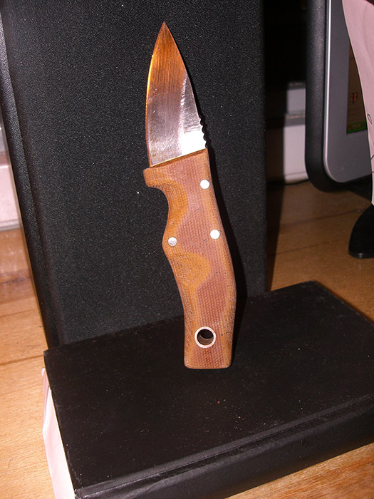

[quote="fedor"]Последний нож который я сделал имеет длину лезвия 70мм, но гарантий никаких

СообщениеДобавлено: Сб дек 29, 2007 0:34
Просто небольшой универсальный нескладной нож из материалов неподдающихся коррозии. Рукоять 10 см и для меня коротковата, но длиннее было бы негармонично.
Материалы: 40Х13, текстолит (именно такого рыжего цвета), заклепки нержа, трубка медь. Монтаж псевдомонопластинчатый (термин Сфинкса). Не попадается материал на ножны. А то бы закончил давно.
Склеивал, спасибо Питеру, новым словом в семействе эпоксидных клеев - клеем"Суперхват"радикально розового цвета. Но свойства его мне очень нравятся, по сравнению с другими эпоксидными клеями.

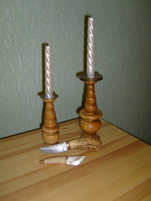

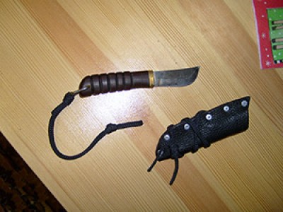

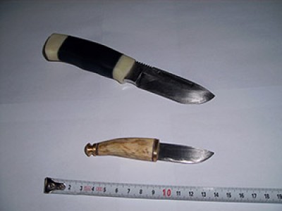

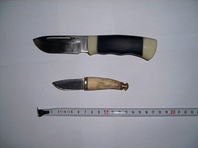

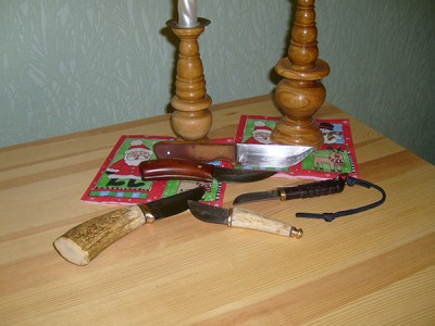

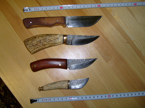

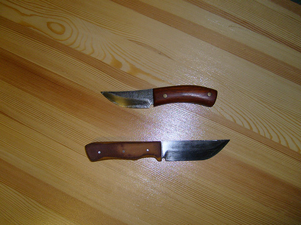

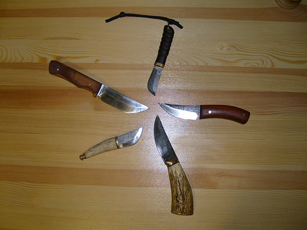

Несколько ножей из последних.(Кстати забавный коротыш меня покинул, а мне он так ндравился...)
новые.jpg [ 135.2 КБ | Просмотров: 9392 ]
два-на-два.jpg [ 98.48 КБ | Просмотров: 9382 ]
мал скинер.jpg [ 54.49 КБ | Просмотров: 9385 ]
новые и скинер.jpg [ 98.32 КБ | Просмотров: 9381 ]
ножи.jpg [ 112.01 КБ | Просмотров: 9382 ]
СообщениеДобавлено: Вс фев 10, 2008 5:23
Артем, рог при обработке не показался мне хрупким, хотя материал по весу тяжелый, и как поведет себя с практической точки зрения - вопрос.
Все ножи из Р6М5 или HSS,рукояти(на первом фото, сверху вниз) - текстолит (заточка клинка односторонняя), рог лося, красное дерево(пропитывал 3 дня в льняной олифе и сушил месяц), рог(нож сделал для дочери, как канцелярский)
рукояти.jpg [ 130.4 КБ | Просмотров: 9377 ]
ldf.jpg [ 118.57 КБ | Просмотров: 9376 ]
СообщениеДобавлено: Вс фев 10, 2008 5:30
К сожалению(или к счастью), более крупные фото вышли нерезкими.
На нижней - нижний клинок шлифован, верхний - нет и поэтому выглядит шероховатым, но мне это очень нравится.
СообщениеДобавлено: Вс фев 10, 2008 5:38

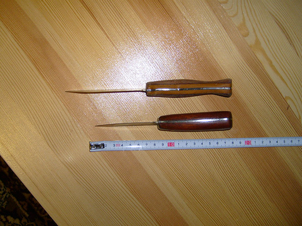

На меньшем - рукоять обработана шлифовальной шкуркой, на большем - только часть у больстера.
два..jpg [ 326.38 КБ | Просмотров: 9407 ]
два..jpg [ 326.38 КБ | Просмотров: 9376 ]
Меньший - для канцелярских работ. У старшей дочери есть похожий, так тот еще меньше. :lol:
СообщениеДобавлено: Вс фев 10, 2008 9:10
Больший, хоть и тяжеловат, но все же просится в руку и за счет формы рукояти выпадать из нее не будет, а вот маленький, опять же из формы ручки будет вываливаться.......и честно говоря, сфера его применения, за счет этого и довольно не ординарной формы лезвия, на мой взгляд, довольно узка!

СообщениеДобавлено: Пн фев 11, 2008 0:51
Думаю что рог пропитывать полимеризующимся маслом нет смысла. В нем (как правило) нет пор. Точнее он не впитывает воду (для чего и пропитывают дерево). Зато по уходу за рукоятью из рога читал что пару раз в год хорошо бы смазывать минеральным (не полимеризующимся) маслом.
СообщениеДобавлено: Пн фев 11, 2008 5:05
Артем, там в порядке перечисления материалы, из которых изготовлены рукояти. Рог конечно не пропитывал. Кстати, рогами навеяло :lol: :
Лучшее средство от импотенции - пантакрин из собственных рогов.
Я-то вам на кирпичевский нож рог прекомендовал, а сам ому из него делать ничего не доводилось. Вот и не вынесла, так сказать, душа поэта, позора и т.д. А при обработке рог понравился. Довольно прочный и не капризный. Ну и симпатичный.
СообщениеДобавлено: Пн фев 11, 2008 12:47
Спасибо. Наверное у меня просто сложилось неверное впечатление об этом материале. Много слышал как раскалывались рукояти из рога. А самому обрабатывать не доводилось.

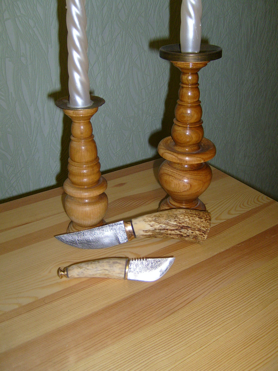

СообщениеДобавлено: Чт фев 21, 2008 23:58
мои ножи здесь http://sigur-knife.narod.ru/

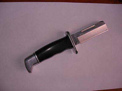

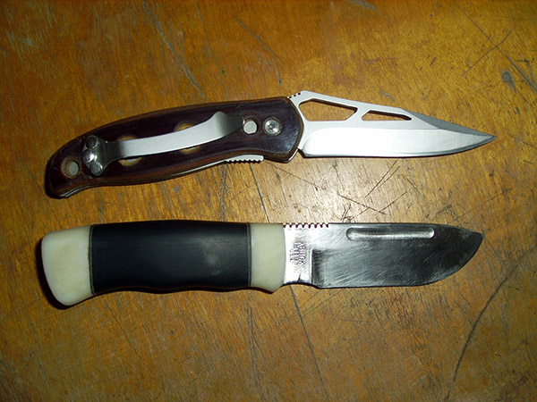

Реанимировал наконец-то БАКа. Вроде бы и несложная задача, а пришлось немного поломать голову над формами. Хотелось и современный дизайн ножа сохранить и погармоничнее его как-то сделать, не таким американским что-ли... А еще и долы несколько ограничивали варианты. На кой они вообще?
Изображение 008мал.jpg [ 32.42 КБ | Просмотров: 9356 ]
PICT0129мал.jpg [ 61.68 КБ | Просмотров: 9361 ]
PICT0139мал.jpg [ 33.07 КБ | Просмотров: 9361 ]
СообщениеДобавлено: Пт фев 29, 2008 15:43
Пришлось даже зубчики нарезать у основания лезвия чтобы немного его "уравновесить"(визуально), но положа руку на сердце, мне просто нравятся всякие такие зубчики.

Респект, симпатичный ножик вышел. Но я назвал бы это не реанимацией, а реинкарнацией - от прежнего ничего, кроме стали не осталось :)
СообщениеДобавлено: Пт фев 29, 2008 16:37
Как не осталось, а клеймо? :lol:
СообщениеДобавлено: Пт фев 29, 2008 16:40
А как его сломать сумели?
СообщениеДобавлено: Пт фев 29, 2008 16:46
И кто кому теперь должен? Вы, Федор, фирме Бак за нелицензированное использование их клейма в своем ноже? Или они Вам за увеличение линейки их моделей? :lol:
