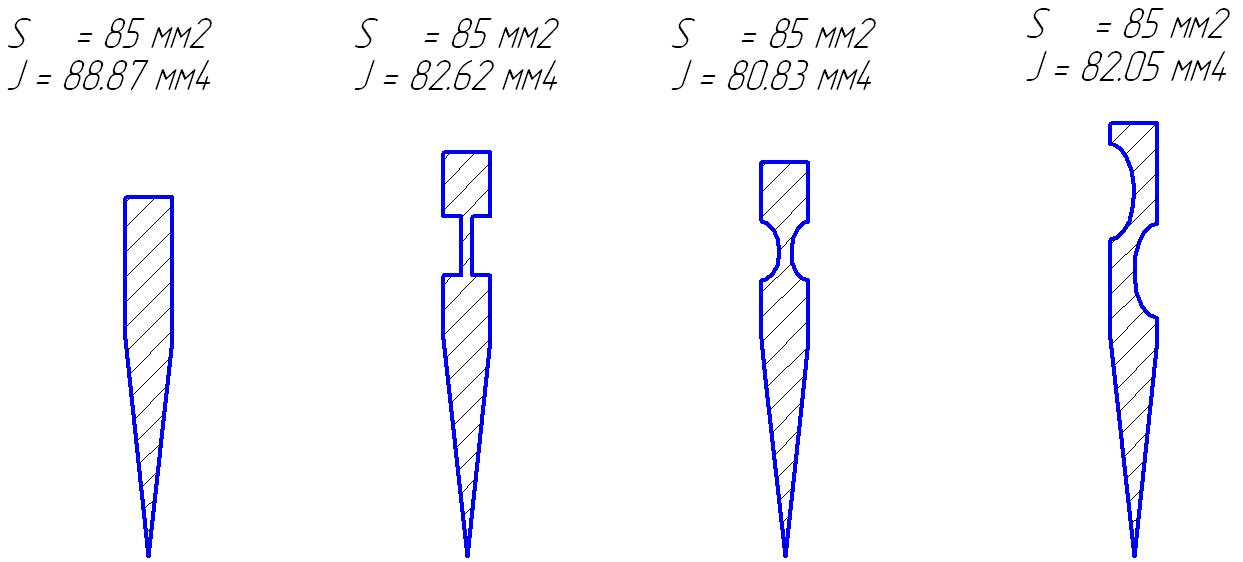

Оспаривать там нечего, статья грамотная на мой взгляд. Во всяком случае, огромная заслуга Михалыча в том, что в Рунете наконец-то утвердилось правильное мнение: долы ослабляют клинок, без вариантов. Осталось понять зачем.
В резюме статьи высказано предположение, что исключительно для облегчения клинка. Вот с этим трудно согласиться по целому ряду причин. Все контраргументы высказывались ранее, во всех предыдущих обсуждениях. Но кратко повторюсь:
- почему клинки без дола не нуждались в облегчении? Их было не меньше.
- короткие клинки с долом: насколько там необходимо облегчение?
- дол на клинках появился гораздо ранее, чем воины сняли тяжелые доспехи и выкинули щиты. Т.е. ещё в те времена когда вес клинка являлся одним из его боевых качеств, и им не жертвовали в угоду комфорта фехтования и ношения.
Ну и главное противоречие на мой взгляд: был произведен рассчет моментов инерции сечений различной формы при условии равенства площадей, на этот рисунок ссылались во всех обсуждениях. Напомню:
01.jpg [ 55.96 КБ | Просмотров: 14569 ]
Если принять все сечения как результат облегчения до требуемой массы, то непонятно какое преимущество по прочности (момент инерции) дает облегчение выборкой дола? Проще снять с обуха тот же излишний материал - прочнее останется (левый рисунок). Во вском случае, разница между моментами инерции сечений незначительна, прочность уменьшается всегда пропорционально выбранному материалу, независимо откуда он выбран.
Есть над чем снова подумать?

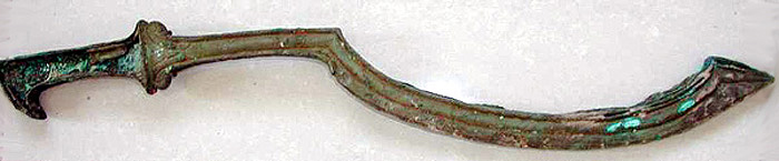

Аркадий, я на тот самый кхопеш смотрел много раз, но всеж долами это назвать трудно. К тому же, по меди - бронзе их немного попадается. Да и те что есть вполне могли быть подражанием долам на железных клинках. Не секрет что довольно долго бронза и железо сосуществовали вместе, просто железному очень сложно в земле уцелеть.
Олег , согласен лишь частично , но прислушаюсь к Роману и продолжать не буду . Бронзовое оружие мы еще обязательно обсудим в другой теме .

Попробую начать прямописанием - чистить и править записи на лаконичные неподьемно пока.
Попробуем для себя уяснить, что же такое клинок на самом деле? По сути, это уникальная конструкция которая должна хорошо рубить, колоть, принимать удары и при этом не ломаться. Т.е. быть сочетанием практически противоположных качеств. Своего рода диалектика клинка, сочетание несочетаемого.
Что может быть прочнее лома круглого в сечении? Ничего. Но если им как-то и можно колоть, то рубить точно не получится. Можно лом сплющить до плоского и заточить. Он будет хорошо рубить, возможно колоть, но потеряет свое качество лома: равную прочность во всех направлениях. А мы в качествах лома тоже нуждаемся: невозможно предугадать каким по величине и характеру нагрузкам подвергнется клинок в бою.
Т.е. оружейник изначально должен был сочетать в клинке достаточную прочность по всем трем осям. Самая слабая из них - толщина клинка (плюща лом мы за счет уменьшения толщины нарастили ширину, научив лом рубить) Именно эту самую ось и просчитывают на прочность как самую слабую. Но что происходит по остальным осям? По ширине все ясно, прочность превышает прочность исходного лома. Мы этого и добивались жертвуя прочностью по толщине. А по длине клинка? Там вовсе все кажется превосходно: чем длиннее клинок, тем прочнее он на укол (нагрузка вдоль клинка). Можно не считать? Не думаю.
Представим ситуацию: клинок на уколе встречает щит противника, или камень промахнувшись. Реально такое в бою? И несколько предвосхищая: каленая рогатина грудину кабана ... Каким-то образом просчитать возможную нагрузку не получится, потому нам нужна максимальная прочность по продольной оси. Но вродькак у нас там и так прочности (момента инерции) как грязи ...
Проверим. Берем два гвоздя одинакового диаметра и стали, но различной длины. Попробуем загнать их в бетонную стену - длинный согнулся раньше, а короткий даже чего-то там проковырял прежде чем согнуться. Почему? Ведь момент инерции (прочность) у длинного больше чем у короткого? Что неправильно?
Мы забыли о такой характеристике прочности конструкции как УСТОЙЧИВОСТЬ. Чем длиннее стержень тем больше его момент инерции по длине, но тем меньше его устойчивость. Обладая избыточной прочностью клинок может разрушиться от потери устойчивости.
Российский математик Леонард Эйлер ещё в 18 веке исследовал явление потери устойчивости круглого стержня и его зависимость от длины стержня. До сих пор устойчивость длинных стержней (колонн) считается по Эйлеру. Подробнее можно прочесть здесь:
http://www.rabus.ru/Gordon/CHAPT_12/CHAPT_12.HTM
Рекомендую к прочтению всю статью. Она написано легко и понятно, много интересного о казалось бы очевидных вещах.
Теперь осознав важность этой характеристики попробуем сконструировать наиболее "устойчивый" клинок. Что возьмем за исходное? Лом (круглый стержень) уже пробовали, но можно поступить интереснее. Выберем наиболее подходящую из наиболее устойчивых обьемных фигур, например пирамиду с квадратным основанием. Достаточно устойчивая фигура. Ставим ее мысленно на стол и взяв за вершину "вытягиваем" до требуемой длины. У нас получился наконечник казацкой пики - уже хорошо. Но нам нужен клинок....
Одну из диагоналей основания пирамиды увеличиваем за счет уменьшения другой - получаем высокую пирамиду с ромбом в основании. На что похоже? На максимально устойчивый клинок ;) Мы можем и дальше изменять соотношение диагоналей основания в пользу ширины клинка, а можем просто превратить ромб в шестиугольник и получить меч каролингской эпохи, улучшив рубящие свойства клинка (он банально стал тоньше ромбовидного). Что мы сделали? Из наиболее устойчивой обьемной фигуры боевой клинок.
На самом деле, эти формы столетиями выкристаллизовывались, подбирались эмпирическим путем, методом проб и ошибок. Но в итоге получилось то, что мы мысленно нарисовали геометрией и Эйлером :)
Теперь осталось нам в эту красивую конструкцию вписать дол, но я ещё раз отвлекусь.
Во все времена готовый клинок "пытали" - типа ОТК работало. Существовал целый ряд общих требований к клинку, одно из которых было следующим: клинок опирали острием о землю и выгибали в обе стороны поочередно несколько раз отклоняя кончик от 7 до 20 см от диаметрали, в зависимости от вида клинка. Никаких остаточных деформаций у клинка не должно было наблюдаться, он должен был пружинить легко и изгибаться равномерно по всей длине. По ровности дуги так же смотрели , изгиб стремились задать равномерный. Зачем?
Чтобы понять проведем ещё один простой опыт: подойдя к дереву с топором срубим ветку достойную топора. Где проще рубить, там где ветка тоньше но пружинит, или у самого ствола, где она толще но и не шелохнется при ударе топора? ;) Гибкость клинка - залог его живучести на поле боя.
Вот мы сочинили идеальный устойчивый клинок, а он не гнется как надо. Что делать? Уменьшать прочность по толщине, другого пути нет. Но каким образом? Ещё снять с голоменей - ухудшим устойчивость клинка, а мы этого не хотим. Чего ради старались? А вот если мы выберем посередке, долом, да именно там где надо по длине ... Устойчивость не пострадает, гибкость возрастет. То что надо! :)
Таким образом, дол на клинке предназначен прежде всего для УМЕНЬШЕНИЯ прочности (жесткости) оного с целью повышения гибкости без нарушения устойчивости.
Эта формулировка охватывает все исключения формулировки "облегчение без значительного ослабления", работает как на длинных так и на коротких клинках, обьясняет наличие долов на наконечниках некоторого древкового оружия (охотничьи рогатины, нагината) и, на мой взгляд, наиболее универсальна в вопросе происхождения и предназначения дола.
Табуреты готовы? Залег ... :)

Кроме того, если мы сейчас говорим о свойствах формы не затрагивая материала, то о втором пути улучшения качества оружейного клинка просто необходимо поговорить.

Я надеялся что кто-либо повторит этот простейший и наглядный эксперимент. Тогда можно было бы говорить конкретно.

Долы - безусловно красиво. Но как было у Ефремова? "Красота как высшая целесообразность?" Может у нас в генетической памяти записано что это красиво? ;)

При чем устойчивость, когда речь идет о финке, или о кавказском кинжале? Зачем дол сделан на кукри? А почему японцы долами пренебрегают - неужели у катан с вакидзасями проблема устойчивости решается иначе? :wink:
Все дело в красоте - красота страшная сила!
8)
Шанс сломать любимую финку о портсигар уменьшается значительно ;) Кавказский кинжал - по тем же причинам. Кто-то может заранее сказать, каким нагрузкам подвергнется кинжал в бою?
А по японцам тоже не все однозначно, они тоже долы нарезали хоть и не были долы в традиции. А проблема устойчивости (и гибкости) там действительно решалась иначе, чисто комбинацией твердого и мягкого. Практически все японские клинки сварные, т.е. твердое лезвие на мягкой основе. Если интересно могу поделиться ссылками на металлографию, в том числе на металлографию раннесредневековых европейскких клинков. они тоже были очень непростыми по структуре.
Но здесь я пытался понять именно потециал ФОРМЫ клинка, безотносительно сложной структуры.

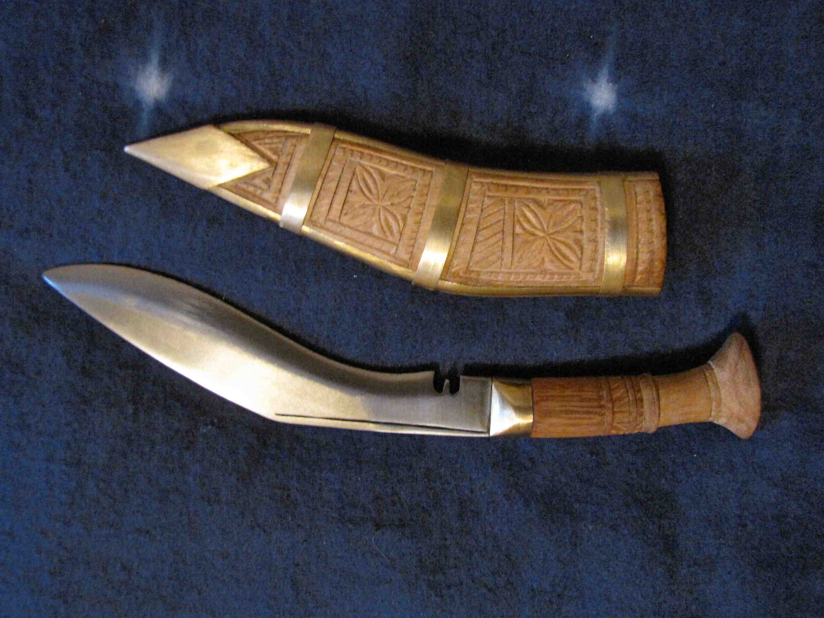

ГДЕ?!! :shock: :shock: :shock:
корпускул, это пять. Объяснение - зачет. Даже я все понял.
Вот фотка - взял прямо из темы, что сейчас висит в барахолке. Как водится, если автор будет против - найду другую.
На более дорогих моделях на месте дола сделана гравировка, со всякими узорами. На дешевой - такой вот дол...
IMG_2820.jpg [ 283.74 КБ | Просмотров: 14457 ]

Но... не могу удержаться и не показать хопеш из Хеврона с выборкой ( долом ) . Ему чуть больше 3-х тысяч лет .
Очень хороший пример, кстати.
Очень показательно что долы были и ранее , на бронзовом оружии ( бронза не самый прочный и гибкий материал), и до эпохи железа.
