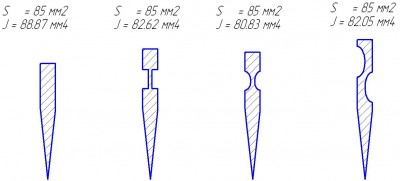

Ну и главное противоречие на мой взгляд: был произведен рассчет моментов инерции сечений различной формы при условии равенства площадей, на этот рисунок ссылались во всех обсуждениях. Напомню:
01.jpg [ 55.96 КБ | Просмотров: 14554 ]
Если принять все сечения как результат облегчения до требуемой массы, то непонятно какое преимущество по прочности (момент инерции) дает облегчение выборкой дола? Проще снять с обуха тот же излишний материал - прочнее останется (левый рисунок). Во вском случае, разница между моментами инерции сечений незначительна, прочность уменьшается всегда пропорционально выбранному материалу, независимо откуда он выбран.
Есть над чем снова подумать?

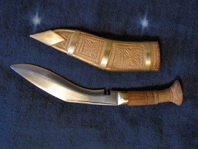

Зачем дол сделан на кукри?
ГДЕ?!! :shock: :shock: :shock:
корпускул, это пять. Объяснение - зачет. Даже я все понял.
Вот фотка - взял прямо из темы, что сейчас висит в барахолке. Как водится, если автор будет против - найду другую.
На более дорогих моделях на месте дола сделана гравировка, со всякими узорами. На дешевой - такой вот дол...
IMG_2820.jpg [ 283.74 КБ | Просмотров: 14442 ]
