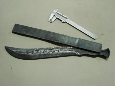

Легко вот до закалки
Безымянный.JPG [ 88.75 КБ | Просмотров: 14735 ]

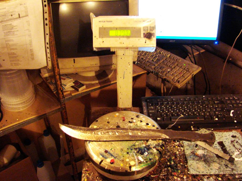

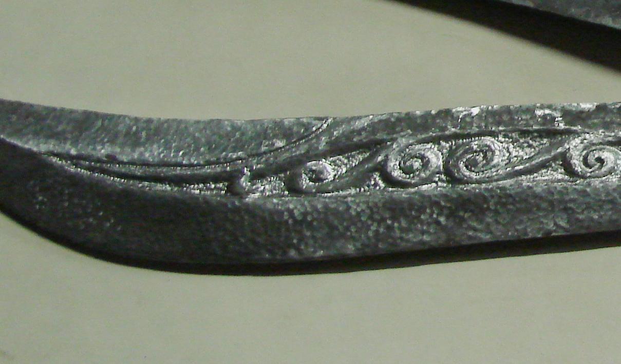

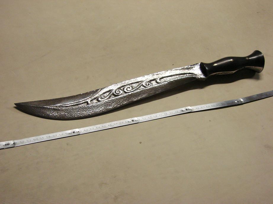

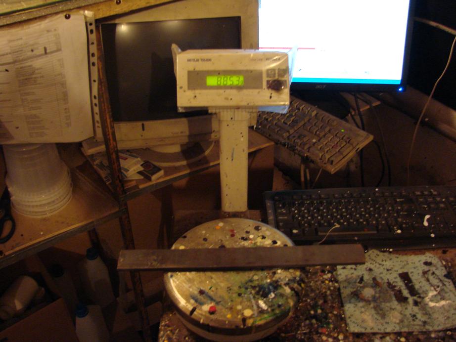

Да забыл сказать :D заготовка весила 885 грамм,готовый клин 840,чтобы Билли сделать такуюже игрушку(толщина навершия 20мм,у рукояти 10мм,у кончика 6мм) прийдется брать полосу минимум 2,5кг
Последне фото это клинок с заготовкой аналогичной той из которой он сделан :wink:
DSC04710.JPG [ 87.94 КБ | Просмотров: 14663 ]
DSC04711.jpg [ 120.98 КБ | Просмотров: 14663 ]
DSC04712.jpg [ 58.83 КБ | Просмотров: 14663 ]
