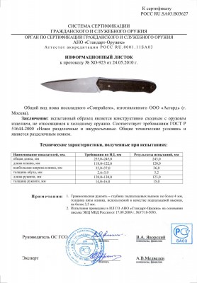

СообщениеДобавлено: Вс май 22, 2011 12:15
Значит сертификацией у нас занимается не только ЭКЦ МВД РФ, но ещё и Стандарт-Оружие?
ТОЛЬКО Стандарт-Оружие. Просто в большинстве случаев обращаются в ЭКЦ за экспертизой и получают от них информационный листок.
Вот пример ИЛ Стандарт-Оружия
Серт цв.jpg [ 185.86 КБ | Просмотров: 27692 ]
Корвин
