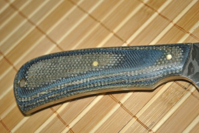

Брезентовая микарта еще тот геморой в изготовлении. Сколько пытал Любу (Гелла) по ЛС, так и не раскрыла секрет. Но в Питере при личной встрече она всетаки сдалась и подсказала кое-что...
DSC_3097.JPG [ 465.2 КБ | Просмотров: 11376 ]

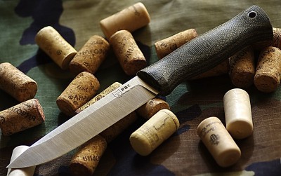

СообщениеДобавлено: Вт окт 04, 2011 2:49
брезентовая нравится больше других, потому что более шероховатая, за счёт крупной фактуры ... а от мытья и трения связующее вещество немного изнашивается, что делает удержание в мокрой(жирной) руке очень уверенным...
z_c71b42c5.jpg [ 362.49 КБ | Просмотров: 11116 ]
z_d549f7e4.jpg [ 304.47 КБ | Просмотров: 11116 ]
