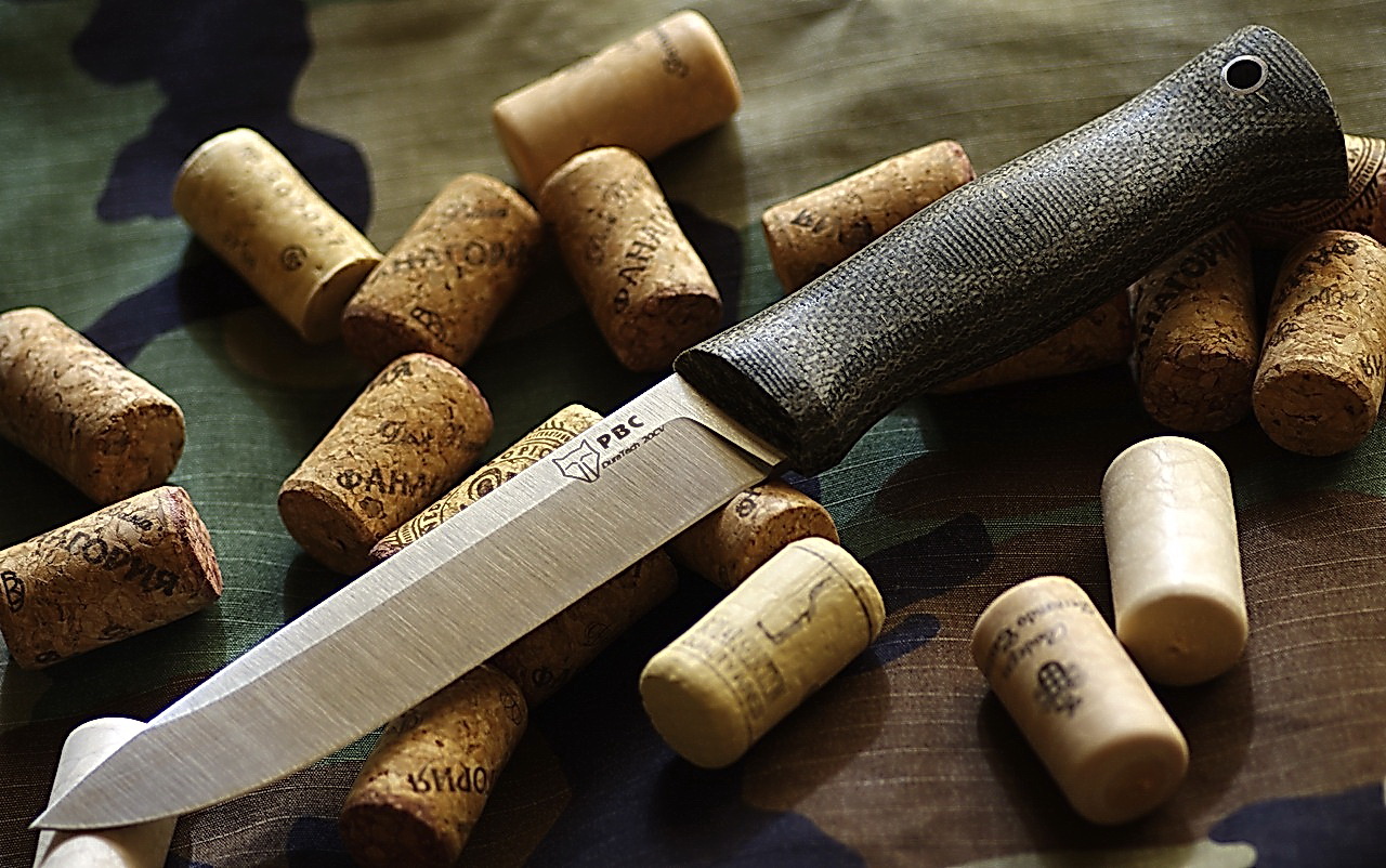

Okkervil писал(а):
что сие чудо значит
Это значит, что сиё чудо-брезентовая микарта :lol:
Okkervil писал(а):
чем от обычной микарты отличаться будет
Практически ничем, кроме цвета и фактуры
А вот мой склюзифф, со 105-мм клинком. Серебряная медаль в канатных тестах

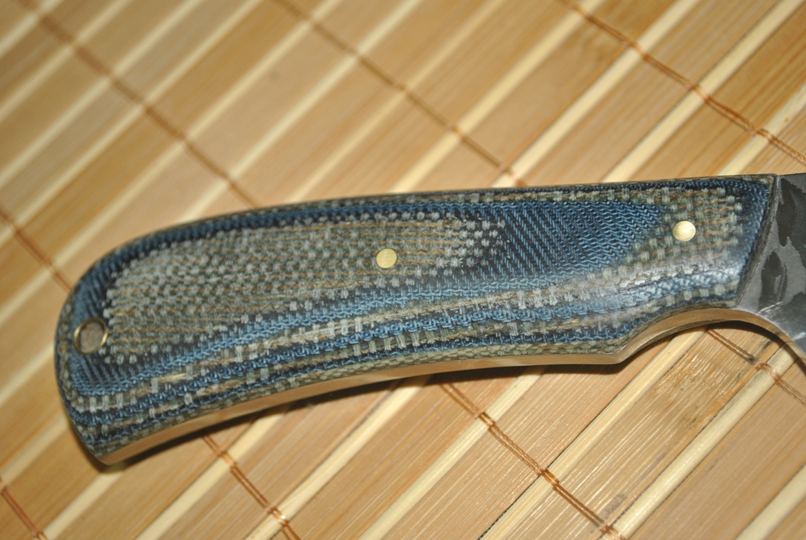

Брезентовая микарта еще тот геморой в изготовлении. Сколько пытал Любу (Гелла) по ЛС, так и не раскрыла секрет. Но в Питере при личной встрече она всетаки сдалась и подсказала кое-что...

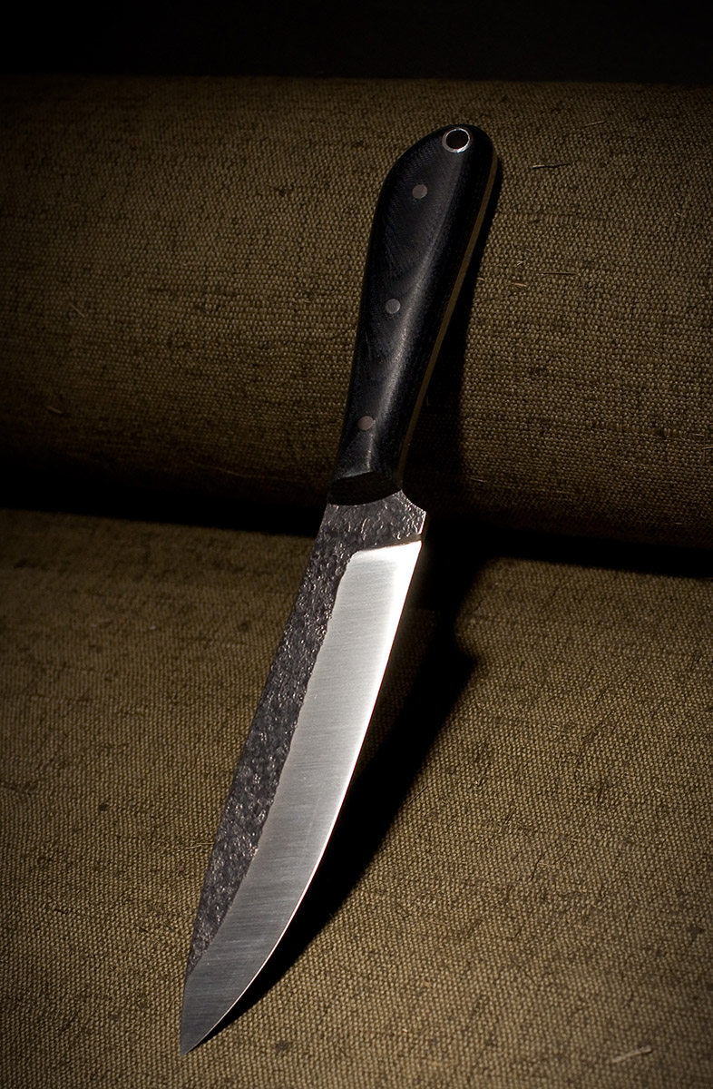

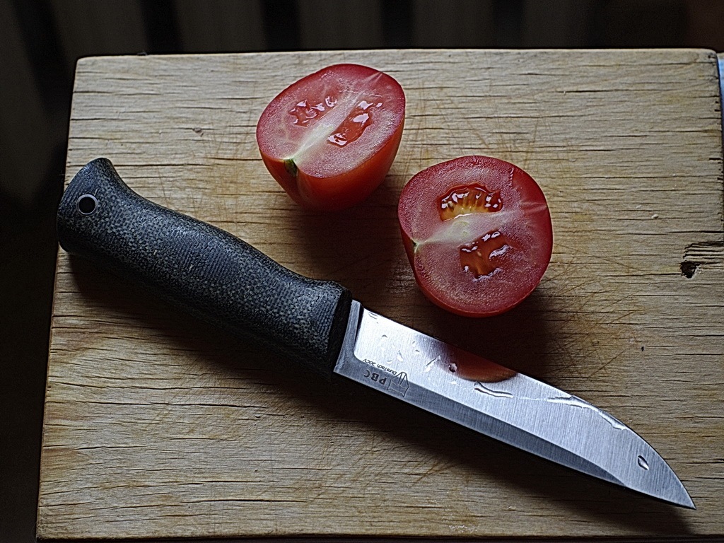

брезентовая нравится больше других, потому что более шероховатая, за счёт крупной фактуры ... а от мытья и трения связующее вещество немного изнашивается, что делает удержание в мокрой(жирной) руке очень уверенным...
