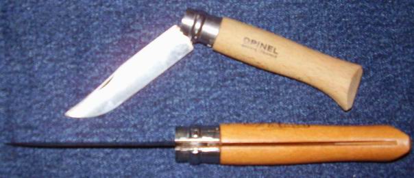

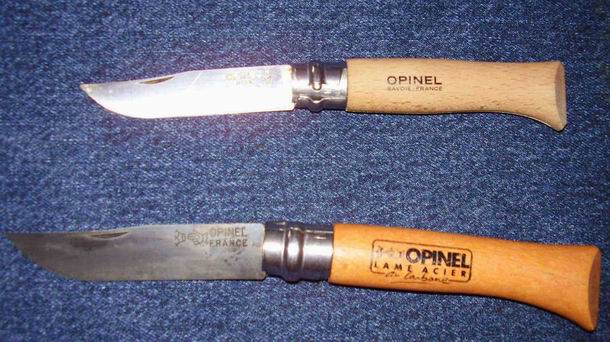

а все таки не такие уж и нежные ножи этой французкой фирмы :wink:
8ка нержавейка весьма достойно выдержала полугодовое издевательство тещи и жены на кухне, как то:
рез на тарелке
поддевание крышек
лежание сутками не мытым после использования
резка и рубка всевозможных продуктов и упаковок
словом, использовался на убой
(фоты прилагаются, для сравнения с моей любимой 10кой из углеродки)

СообщениеДобавлено: Пн сен 03, 2007 12:13
и что с ней стало после этого?
Official
СообщениеДобавлено: Пн сен 03, 2007 12:33

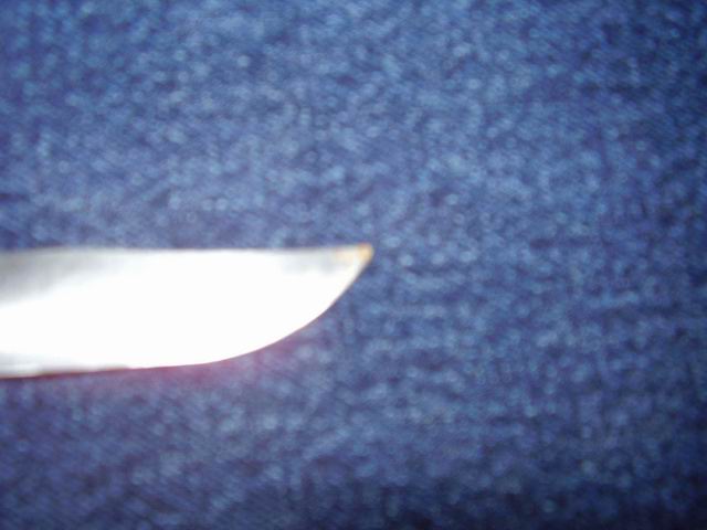

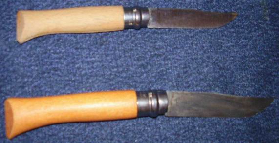

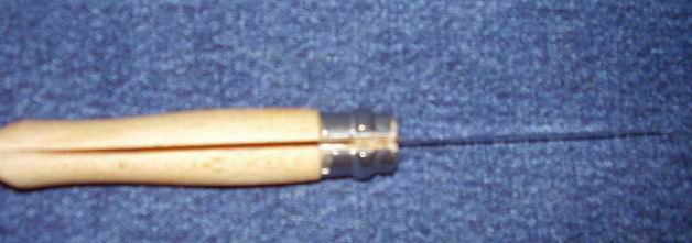

вот и хочу фоты выложить, чтоб видно было :(
в кратце:
обломался кончик (~ 1,5 мм)
рк как таковой нету, но за счет геометрии худо-бедно режет
кончик (около 1 см) слегка заржавел
замок загадился капитально, но :shock: продолжает весьма неплохо работать
ЗЫ: я так прикинул, что (не считая обломанного кончика) привести его в первоначальный вид проще простого
чесслово, думал убьют его криворукие, готовился рассказать как опенок рассыпется, а не тут-то было :o

PS: кстати, на фотках плохо видно, но пепсикольное покрытие на углеродке присутствует и держится весьма неплохо,
окислы от воды не появляются, только небольшие разводы цвета самого покрытия 8)
