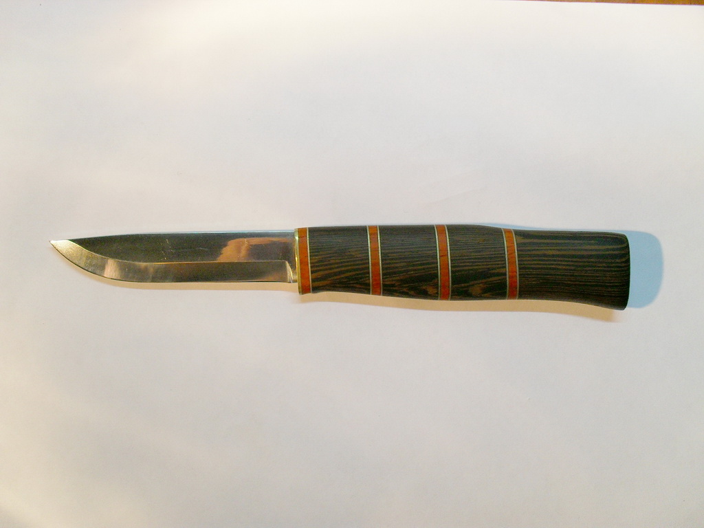

Всем привет. Вот у меня тоже возник вопрос - чем пропитать венге? Просто масло или масло с воском? А если использовать вместо воска - не знаю точно что это - парафин или может быть воск - для дочки на физиолечение покупал 10кг... Скорее всего парафин - можно ли его использовать? Он видимо не тугоплавкий - на плитке быстро жидким становиться. Уже пропитывал сосновую ручку у шила - так, на пробу - получилось вроде неплохо... Если смешать 3\1 - тиковое масло\парафин? Какая густота раствора нужна?

Однако...Ответа нету... Парафин можно юзать?

я венге варил в масле, потом в воске карнаубском.
Большого изменения деревяхи не заметил. Думаю что можно было только тонюсенько шеллаком только.

А я по привычке :D рекомендую штафойл.Штука во всех оружейных магаинах продаётся.Цена приемлимая,есть оттенки.Но проще неокрашеным,тем более собственно венге.С воском,парафином завязал.по крайней мере в кухонниках точно,от горячей воды вымываются.
Карнауба точно хороша,наносить только уметь,температура плавления довольно высокая.Но только финишем,внутрь не проникает.

Вроде как венге пропитывать не зачем. У него поры и так смолой забиты. Это очень затрудняет покрытие лаком в мебельном деле. Из личного опыта, запах рыбы у меня такая рукоять ни разу не впитала. Так что, есть ли смысл?

Видимо, есть зачем. Чебурковский Грог с рукоятью из венге пропитывал льняным маслом. В Цепрере-вакси-вакуум. Куча пузырьков вышла.
