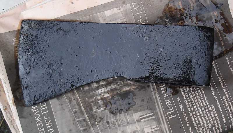

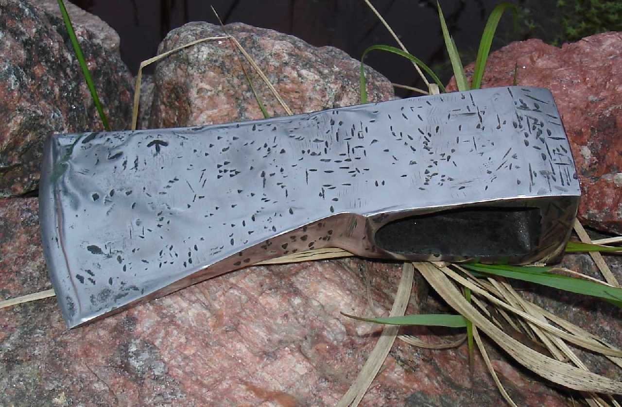

не только ножами жив человек, отковал топор
Вес 1525 гр. РК 95 мм.
1.jpg [ 120.19 КБ | Просмотров: 6537 ]
3.jpg [ 176.2 КБ | Просмотров: 6530 ]
СообщениеДобавлено: Пт май 09, 2008 22:18
Приятная вещь.

СообщениеДобавлено: Пт май 09, 2008 22:54
а из кого если несекрет) очень приятная на вид (думаю что и в работе) штучка, так и хочется спросить почем, не не буду, жена убьет((((
СообщениеДобавлено: Сб май 10, 2008 1:45
Очень понравился. Если бы я топором хоть изредка пользовался - заказал бы обязательно. Но мне только на стену если :(

СообщениеДобавлено: Сб май 10, 2008 22:05
Работа-СУПЕР, я бы такой на стенку повесил, пожалел бы использовать. МОЛОДЕЦ!

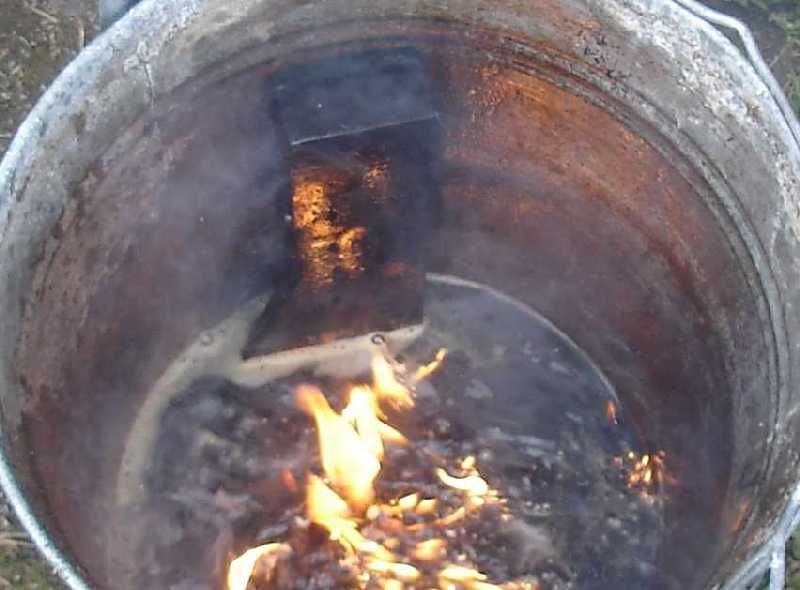

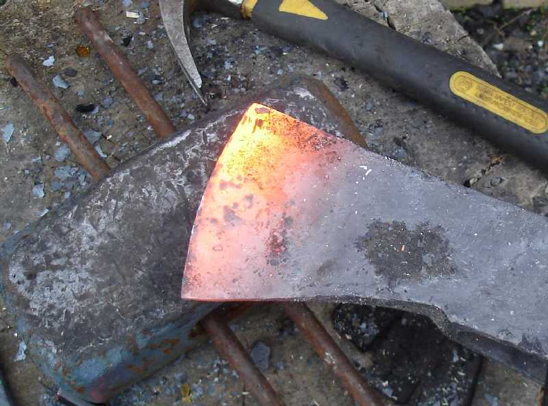

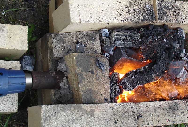

нет, использовал болванку стали У9А (как мне сказали продавцы)
грубо придал форму болгаркой, отвертвие попросил сделать в автомастерской (разметил, они 7 дырок просверлили, а я потом напильником фигачил - их соединял) ну и потом эту заготовку уже ковал
горн3.jpg [ 74.68 КБ | Просмотров: 6532 ]
РК.jpg [ 57.36 КБ | Просмотров: 6526 ]
закалка РК в масле.jpg [ 38.93 КБ | Просмотров: 6528 ]

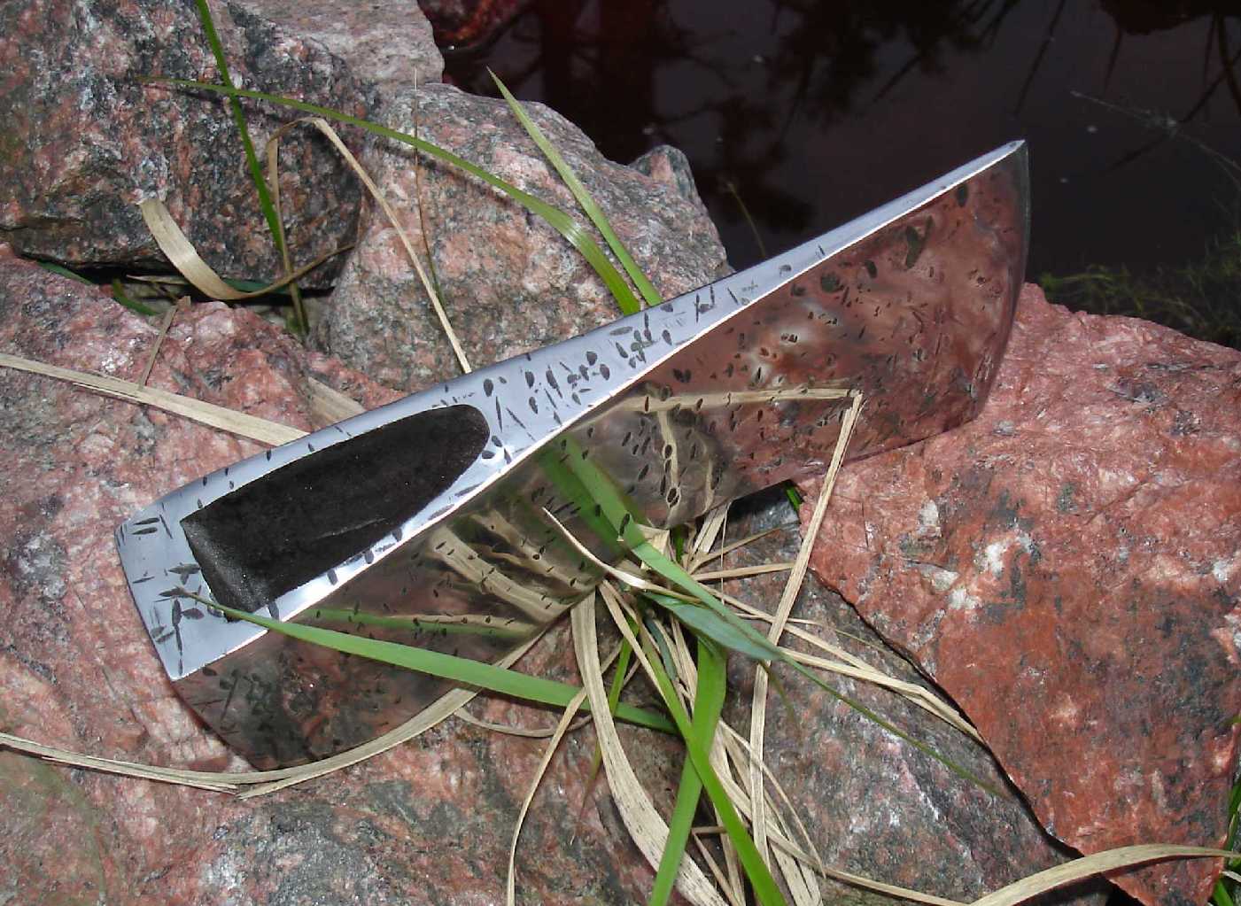

после закалки.jpg [ 55.41 КБ | Просмотров: 6527 ]
ALA
СообщениеДобавлено: Пн май 12, 2008 13:53
sigur
Топор действительно хорош, только технология получилась очень уж затратная. Напильником фигачить стальную болванку - могу себе представить...
Интересно, как делается это дело в простых (чуть не написал деревенских) кузнях? Расковывается полосой, заворачивается и сваривается?
И еще вопрос, какая твердость РК получилась после закала в масло?
sigur
СообщениеДобавлено: Пн май 12, 2008 14:18
ALA писал(а):
sigur
по трудозатратам топор равен примерно 5-6 моим стандартным клинкам.
Напильником соединять готовые отверстия не так уж трудно - заготовку я предварительно отпускал, поэтому она мягкая была.
А простые топоры делаются легко - друг в друга вставляются два куска рессоры, один лезвие, второй заворачивается вокрук него буквой П. В месте соединения сверлим 3-4 дыры и заклепываем. Только мне так делать нехотелось, хотелось из одного куска.
А по твердости РК- примерно как на моих клинках, закаливаю одинаково

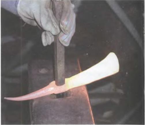

В книге Керцмана (которую тут недавно выкладывали), было описанно 2 способа : либо сверлить и напильником, либо пробойником.
томагавк.jpg [ 17.89 КБ | Просмотров: 6526 ]
СообщениеДобавлено: Пн май 12, 2008 14:36
Надо будет пересмотреть интервью с Басовым - он там как раз во время интервью топор кует. Точно помню, что он ничего не сверлил, а топор из цельного куска делал.
