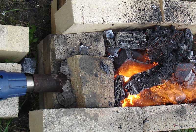

нет, использовал болванку стали У9А (как мне сказали продавцы)
грубо придал форму болгаркой, отвертвие попросил сделать в автомастерской (разметил, они 7 дырок просверлили, а я потом напильником фигачил - их соединял) ну и потом эту заготовку уже ковал
горн3.jpg [ 74.68 КБ | Просмотров: 6450 ]
РК.jpg [ 57.36 КБ | Просмотров: 6444 ]
закалка РК в масле.jpg [ 38.93 КБ | Просмотров: 6446 ]
после закалки.jpg [ 55.41 КБ | Просмотров: 6445 ]
