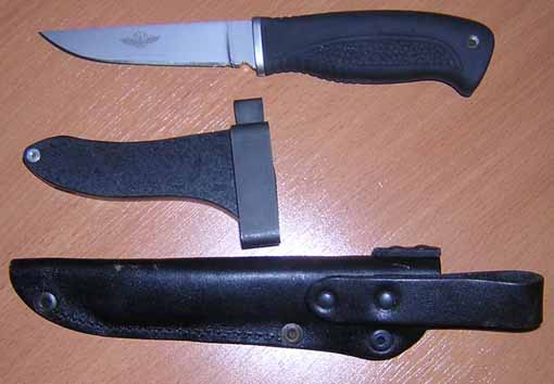

Вчера с Артёмом говорили про ножны, я обещал про лафетку объяснить.
Вот:
http://talks.guns.ru/forummessage/5/130959.html
lafetka.jpg [ 130.14 КБ | Просмотров: 7610 ]

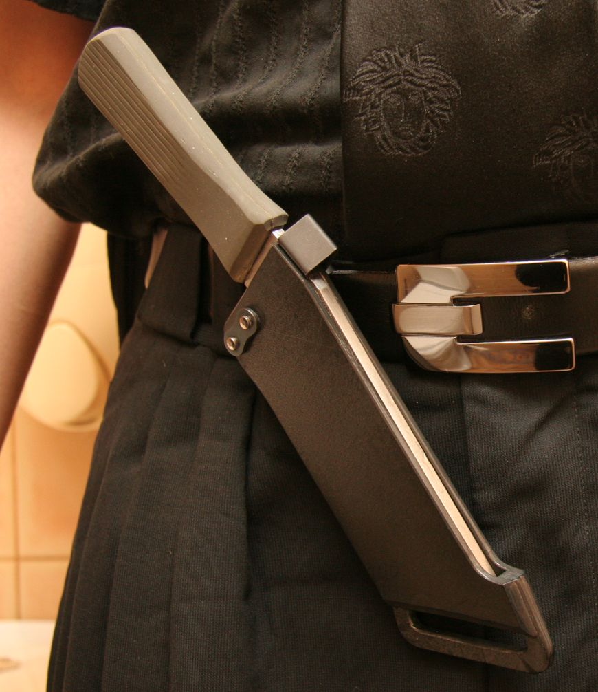

Саша, так для любых ножей, их плюс - в компактности, сравни:
LafetSmersh.jpg [ 49.77 КБ | Просмотров: 7606 ]

Значит чувак просто взял ножны из кайдекса, так чтоб сразу широкая петля была, и назвал это лафетом. Потом присобачил клипсу и все вместе назвал лафеткой.
Все понятно.

Как я понимаю тут идея в том, что нож извлекается не как из обычных ножен - через устье, а фронтально, со стороны обуха...там все открыто, за исключением части обуха, близкого к концу клинка, а ближе к рукоятке -там что-то вроде пружины-скобы, которая от резкого рывка - смещается и позволяет извлечь нож, движение получается - немного назад и вверх... по крайней мере я так понял. Я не специалист, но помоему похожий принцип существует у некторых моделей кобур для пистолетов.

Саша, всё так.
Для ношения в городе - мне идея очень нравится.

Смотрю,смотрю-ну ни одного преимущества не вижу.Достать такой нож из ножен ничуть не быстрее чем из обычных.Просто направление движения немного другое,но скорость не вижу где выигрывается.А минусы вижу.Первое-необходимость жесткого подвеса,второе открытость для влаги и пыли,третье при таком доставании неизбежный упор передней части РК с затуплением и надрезами на ножнах и царапание пятки клинка при каждом доставании ножа защелкой,четвертое-двумя руками вставлять обратно (это важно когда нож в работе,а положить на минутку некуда)
