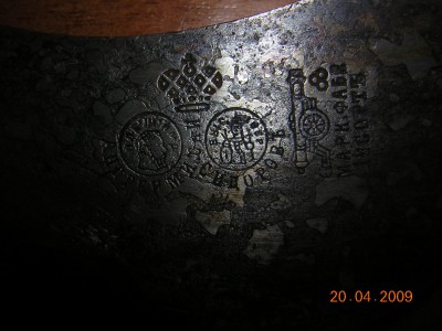

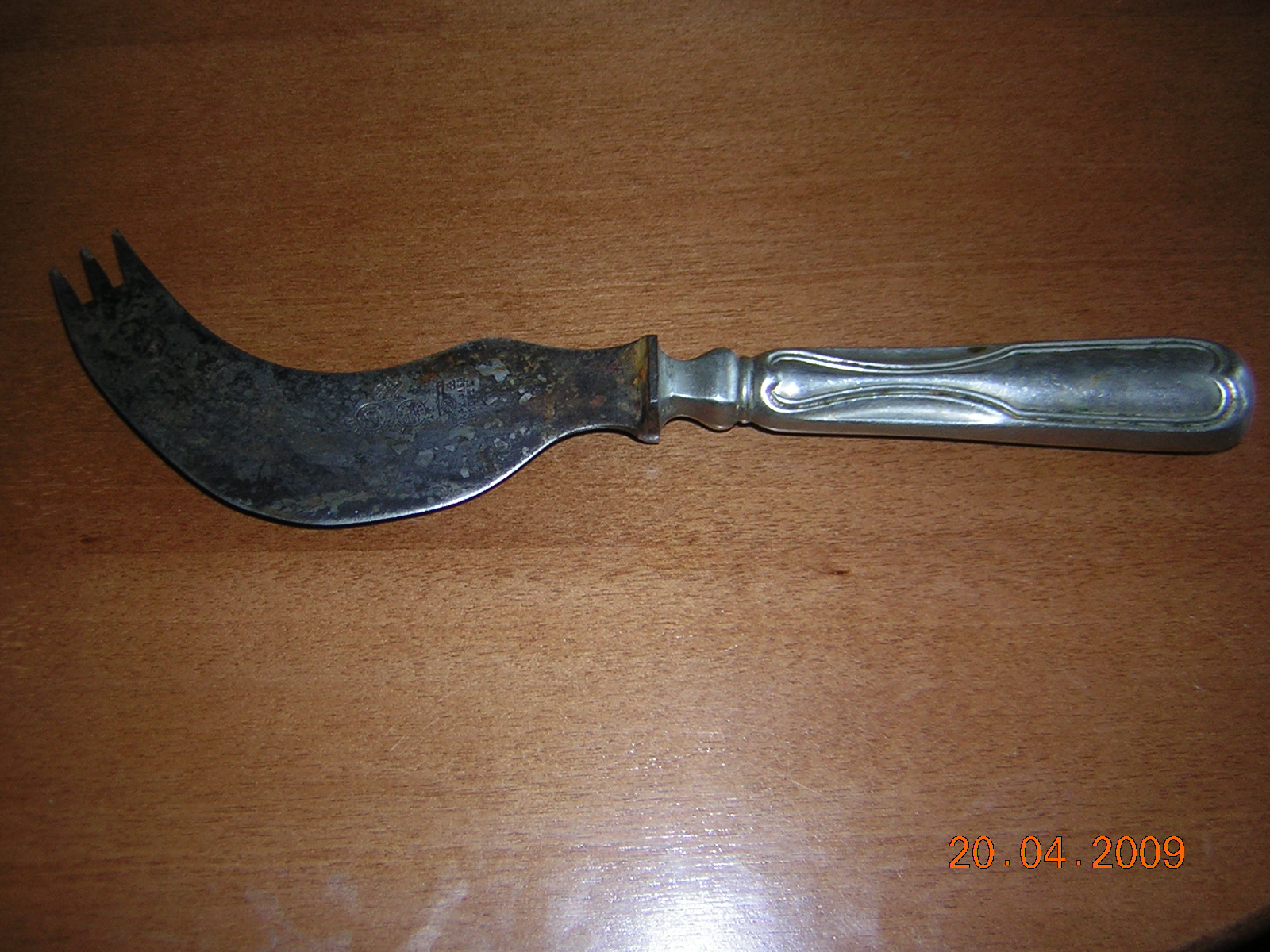

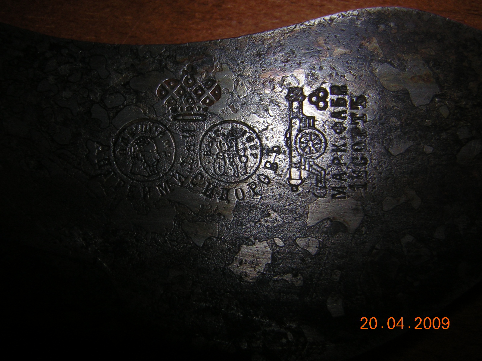

О! Бабушка сегодня подогнала: "Мне, говорит, без надобности, а тебе, мож, сгодится." Это нож для сыра. Рукоятка - какой-то люминь. Интересно, что за сталька. Кстати, чем отчистить аккуратно, посоветуйте!

Очень любопытный экземпляр. Клейма разглядывал с особым вниманием. Скажу сразу: я не эксперт в области столовых приборов, поэтому сомневаюсь в том, это сырный нож: непонятно назначение зубцов...
Что касаемо очистки, то можно попробовать самой мелкой наждачкой с водой. Раковины не выведешь, но ржу у больстера - запросто. Только поаккуратнее...

Валерий, спасибо. Я про наждачку сам думал (500-ка у меня есть), но чёйта стрёмно. Надо химией попробовать. А винтажа у меня - Вы не поверите, полна авоська. Только это уже не ножевая тема.

из моих скромных знаний по реставрации :roll: вроде как наждак в таких случаях только нулевка и очень осторожно, без фанатизма-не дай бог сквозные очаги коррозии-можно дополироваться до дыр, химия-это вообще только тем, что умеет обращаться-сложно предугадать и контролировать тому, кто мало опыта имеет :roll:

Можно попробовать порошковым Пемолюксом. Я потемнения снимаюслегка влажной тряпочкой. Обмокнуть в Пемолюкс, так чтобы налипло много, и потереть. Порошок слепляется на влажной тряпке и получается очень мелкий и мягкий абразив.

Поверхность лучше всего вымочить в керосине, а потом почистить стальной ватой. Вместо керосина можно полить WD-40 или SL-40 (на силиконе). Если есть неглубокие раковины, их можно обработать мягкой стальной или медной щёткой. Наждаком не надо, даже 2000, выглядеть будет неестественно. (Всё проверено на личном опыте).

Поддерживаю Сергея. Старина должна выглядеть стариной, а не новоделом.

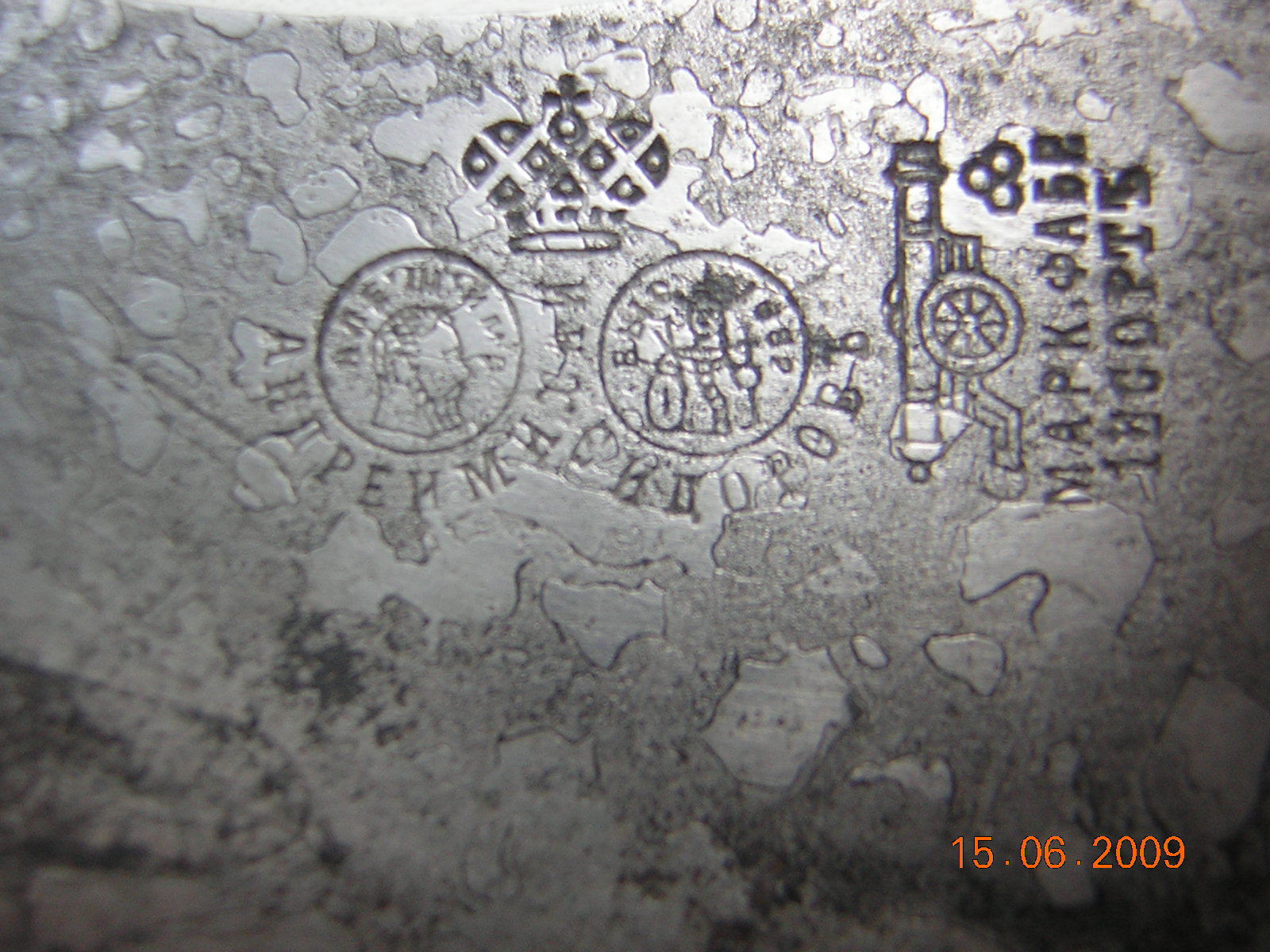

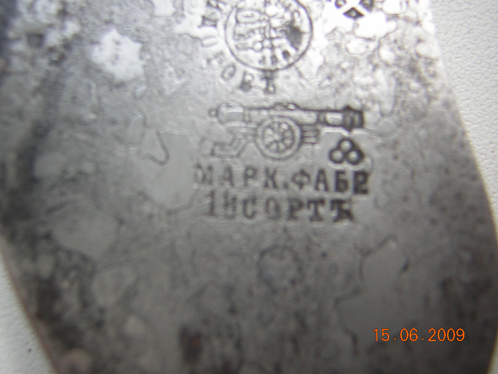

СообщениеДобавлено: Вт июн 16, 2009 16:00

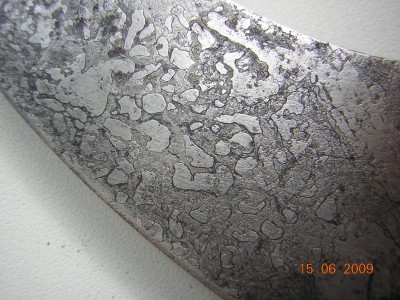

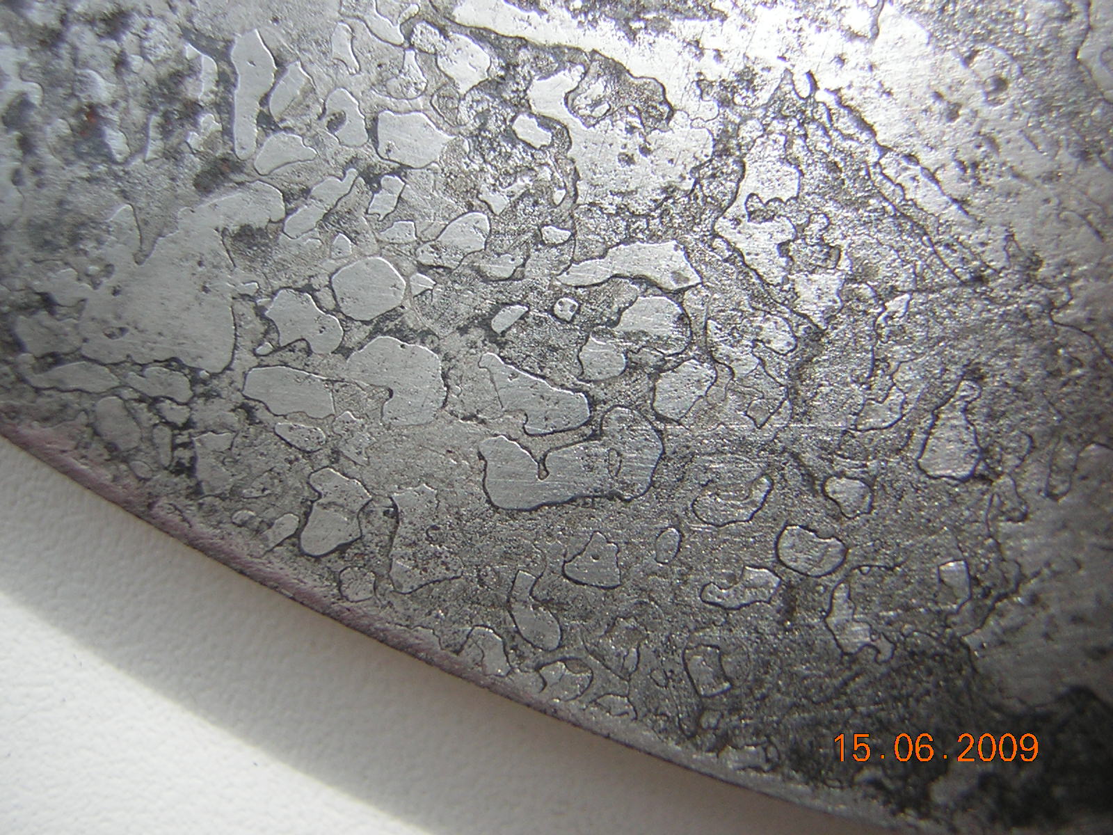

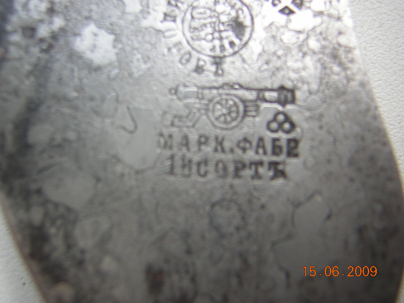

Вот, почистил. Но до блеска не получилось. Перепробовал всё, что советовали. В общем меня другой вопрос заинтересовал: что за сталь такая непонятная? С какими-то вкраплениями... Может, кто знает?

СообщениеДобавлено: Вт июн 16, 2009 17:24
интересная текстурка получилась. а это точно вкрапления, а не остатки покрытия?
 Заголовок сообщения: Re: Раритет
СообщениеДобавлено: Вт июн 16, 2009 17:26
Стопудово булат.. :wink:
СообщениеДобавлено: Вт июн 16, 2009 17:28
Думается мне, что это просто следы коррозии углеродки. Благородные крокиллюры :D
СообщениеДобавлено: Вт июн 16, 2009 17:34
заболевающий
Покрытия не было...
Глумимся, да? :mrgreen:
Доступно излагаешь... :roll:

Это сколько же ему лет?
Максим
СообщениеДобавлено: Вт июн 16, 2009 17:41
Если честно - ХЗ. :oops:
СообщениеДобавлено: Вт июн 16, 2009 17:45
Максим писал(а):
Глумимся, да?
Нивжисть! Хотел приятное сказать.. :wink:
witest
СообщениеДобавлено: Вт июн 16, 2009 17:52
Сообщения: 1334
Откуда: Питер
Можно наверное по клеймам определить. Или поискать похоже в инете. Если есть желание конечно! ;)
Я бы выяснил. Интересно же! :)
