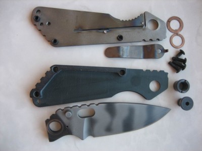

Нужен ключ к Strider. (см фото)
Готов купить, одолжить на коротокое время.
Может кто знает, где можно взять.
Полезна любая информация.
Спасибо.
Strider.jpg [ 79.24 КБ | Просмотров: 13888 ]

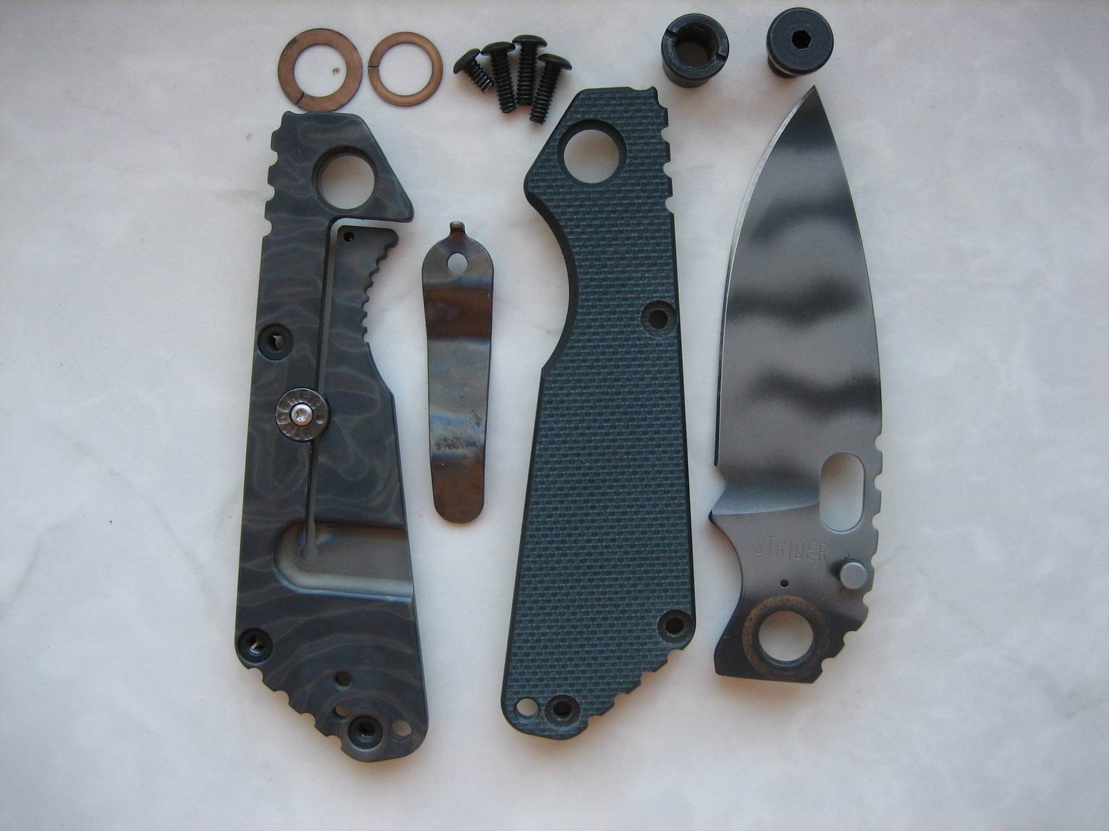

Нож разобран. :)
Strider5.JPG [ 161.95 КБ | Просмотров: 13907 ]
Marconi
 Заголовок сообщения: Re: Нужен ключ к Strider
СообщениеДобавлено: Вт май 26, 2009 22:55
И еще фото внутренностей Страйдера.
Strider6.JPG [ 138.12 КБ | Просмотров: 13901 ]

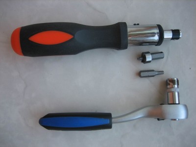

А этим я разбирал.
Strider7.JPG [ 126.39 КБ | Просмотров: 13900 ]
Marconi
СообщениеДобавлено: Вт май 26, 2009 22:56
Вот, собственно, что обещал. :) :)
СообщениеДобавлено: Вт май 26, 2009 22:57
Что мне здесь нравится, так это диаметр оси клинка.. :mrgreen: :mrgreen:
Marconi
СообщениеДобавлено: Вт май 26, 2009 22:59
Спасибо, хоть кому-то было интересно. :D
