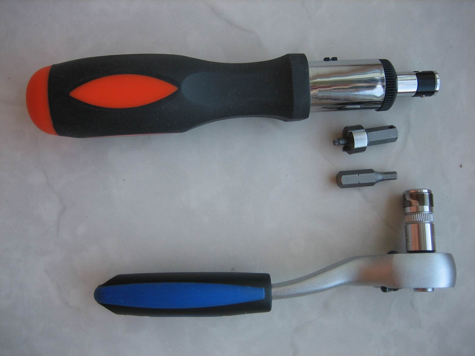

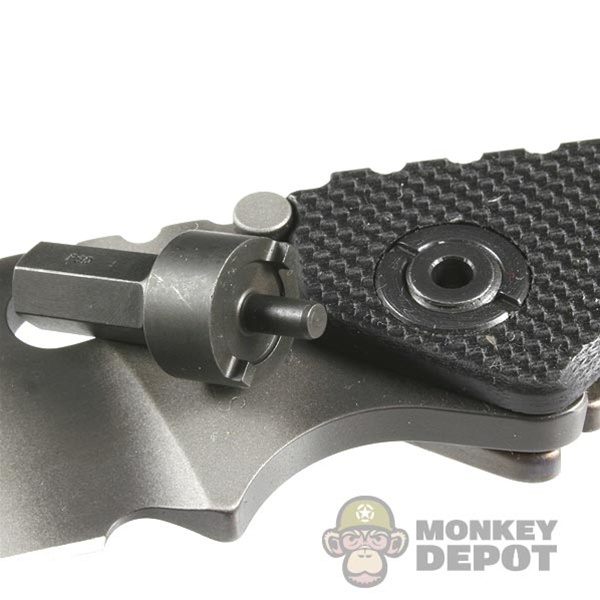

Нужен ключ к Strider. (см фото)
Готов купить, одолжить на коротокое время.
Может кто знает, где можно взять.
Полезна любая информация.
Спасибо.
Strider.jpg [ 79.24 КБ | Просмотров: 12991 ]

В принципе подходящий ключик можно сделать самому из широкой отвертки или пластины, с помощью дремеля или надфиля.

Я сделал подобный ключ на плоском шлице отвертки. Полчаса работы. Рекомендую.

Пробовал сделать из отвертки.
Ключ получился.
При попытку открутить, зубчики тут же свернулись. :(
Видимо тот материал, который можно обработать надфилем дома -
слишком мягкий. А болт и ныне там.
Marconi, смотря из какой отвертки. . У меня есть пара отверток (одна еще советская), которые свернут любой шлиц (и свернули уже немало), а жало даж чуток не деформируется.. и напильники&надфили берут их плоховато (речь про обычные, не алмазные), надо аккуратно точить на точиле 9главное - не пережечь сталь)..
Думаю, что ключ из таких отверток не свернется точно..
+ еще нюанс - поскольку в отличие от фирменного ключа, ключ выточенный из отвертки, плоский, то при отворачивании попробуйте следующую технологию:
ключ вставляется в болт, возле самого болта берется плоскогубцами. Одна рука давит на отвертку(ключ) сверху, второй пытаемся повернуть плоскогубцы (но аккуратненько, постепенно наращивая усилие). .Еще конечно понадобится третья рука - фиксировать нож :)

Ключ далеко, чего делать то???
Пробовал делать из головки на 10,
много.
Завтра попробую из 8.

Открутить подручными средствами не удалось. :(
Хороший винт попался. :)
Спасибо доброму приятелю с Ганзы,
на днях будет "золотой" ключик. :wink:
