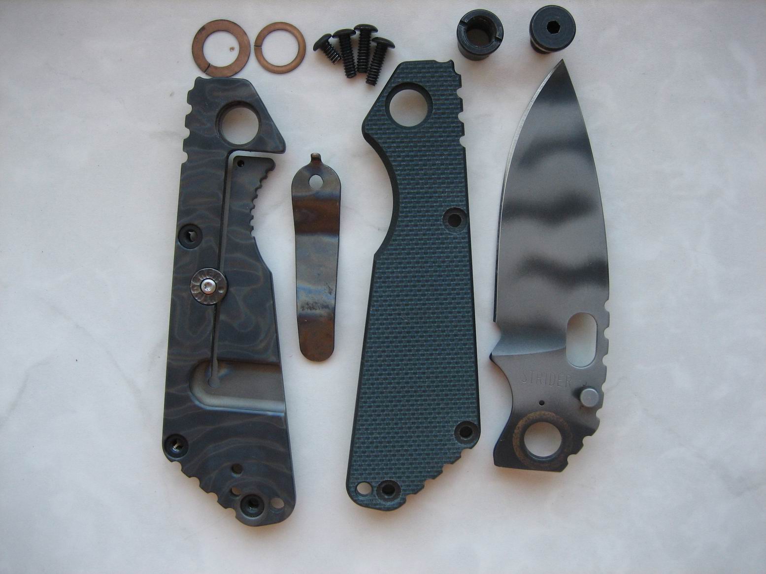

Нож разобран. :)
Strider5.JPG [ 161.95 КБ | Просмотров: 14186 ]

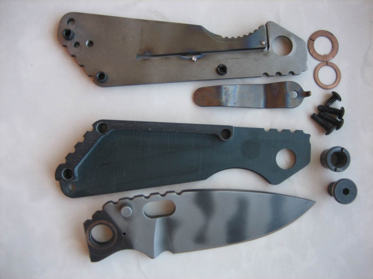

Marconi
 Заголовок сообщения: Re: Нужен ключ к Strider
СообщениеДобавлено: Вт май 26, 2009 22:55
И еще фото внутренностей Страйдера.
Strider6.JPG [ 138.12 КБ | Просмотров: 14180 ]

Marconi
СообщениеДобавлено: Вт май 26, 2009 22:56
Вот, собственно, что обещал. :) :)
