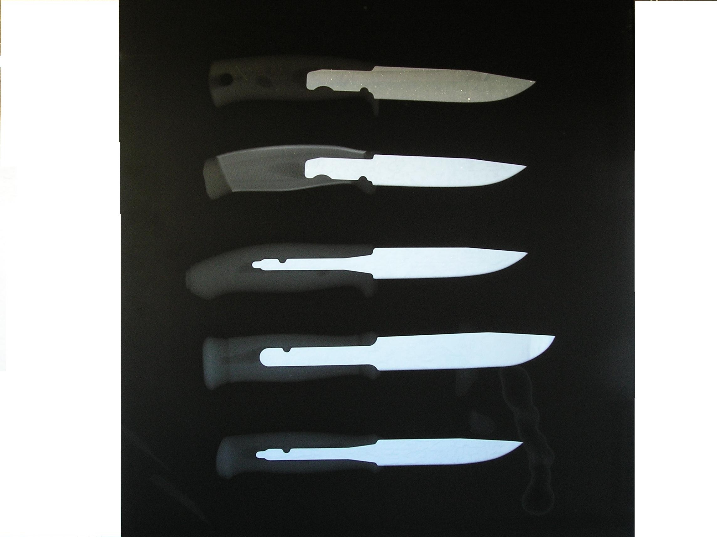

турЫст
 Заголовок сообщения: Re: подскажите. темляк на мора 2000?
СообщениеДобавлено: Пн сен 07, 2009 9:57
Может поможет
mora_xray.jpg [ 366.27 КБ | Просмотров: 11343 ]

Еще бы с торца посмотреть. Тут дело в том что многие пользуются сим ножем. Может кому и пригодиться. Хотя по мне хлипковато либо разогнется либо сломается. Тут или просверлить и вставить трубочку , развальцевать (два шарика от подшипника и тиски). Или как иван предлогал просверлить и оплавить. А так здорово дешево, быстро и функционально.
