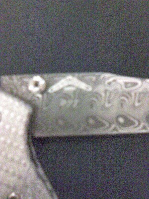

 Заголовок сообщения: Re: Вопрос по сериям от Benchmade (красная, синяя, черная)
СообщениеДобавлено: Чт сен 24, 2009 10:50
Яркий представитель золотой серии.
Пардон за качество, то ли руки дрожат, то ли камера на трубке говно.
Фото009.jpg [ 536.11 КБ | Просмотров: 15995 ]
Фото010.jpg [ 536.43 КБ | Просмотров: 15995 ]
