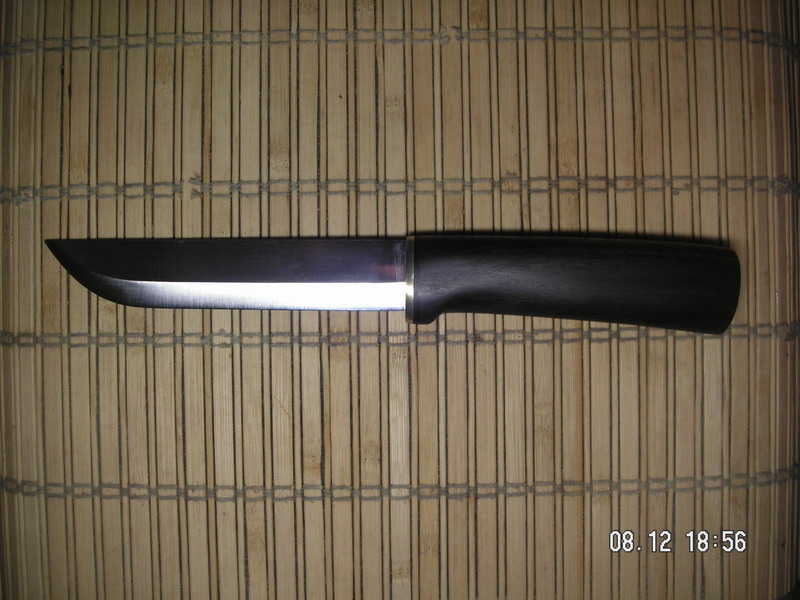

Всем привет!
Не знал куда написать, поэтому написал сюда. Кто меня кроме вас поймёт? Не знал как назвать тему, поэтому назвал knife.ru
Недавно на форуме сайта knife.ru я выставил нож на продажу. Фото ножа в конце поста. Модератор форума, ник которого Тень, удалил мою тему и написал мне письмо в личку. Я ему ответил. У нас завязалась переписка. Вот что из этого получилось:

Дмитрий Колотов писал(а):Если провести вооброжаемую прямую от низа больстера до низа конца рукояти, то получится выемка глубиной не более 5 мм.
Кхм... 4,5,не более.

Здравствуйте Тень!
К сожалению не знаю как вас зовут. Прошу вернуть мою тему на место. Вот мои аргументы:
5. ТЕХНИЧЕСКИЕ ТРЕБОВАНИЯ К НОЖАМ ТУРИСТИЧЕСКИМ И СПЕЦИАЛЬНЫМ СПОРТИВНЫМ.
5.1. Настоящим ГОСТом установлены предельные наибольшие размеры для клинков с твердостью выше 25 HRC ножей туристических и специальных спортивных, являющихся хозяйственно-бытовыми ножами, конструктивно сходными с холодным короткоклинковым оружием:
- длина до 150 мм при наличии в конструкции ножа одностороннего или двухстороннего ограничителя, либо подпальцевых выемок на рукояти;
Примечание. Длина клинка определяется размером от острия до ограничителя, а в случае его отсутствия до переднего торца втулки или черена рукояти.
- длина до 220 мм при отсутствии в конструкции ножа одностороннего или двухстороннего ограничителя, либо подпальцевых выемок на рукояти;
Примечание. Конструкция ножа туристического и специального спортивного считается без ограничителя и подпальцевых выемок на рукояти, если:
- превышение ширины одностороннего или двухстороннего (в сумме) ограничителя над шириной черена рукояти - менее 5 мм;
- глубина одиночной подпальцевой выемки на передней втулке или черене рукояти при отсутствии ограничителя - менее 5 мм;
- глубина подпальцевой выемки на черене рукояти, имеющем более одной подпальцевой выемки, - менее 4 мм.
- толщина обуха не более 2,4 мм.
Примечание. Измерение толщины обуха производится в наиболее толстом месте клинка (например, на пяте клинка).
Это выдержка из ГОСТ Р 51501 «Ножи туристические и специальные спортивные». Как видите Конструкция ножа туристического и специального спортивного считается без ограничителя и подпальцевых выемок на рукояти, если:

Здравствуйте,Дмитрий.
Вы неверно толкуете ГОСТ.
В примечании сказано:
- глубина одиночной подпальцевой выемки на передней втулке или черене рукояти при отсутствии ограничителя - менее 5 мм,понимаете?
В вашем случае ограничитель присутствует.
Кстати,спорить на эту тему бессмысленно-ни Вы,ни я не работаем экспертами ЭКЦ,и наше мнение к делу не пришьёшь.
Если Вы настаиваете на восстановлении темы-отсертифицируйте нож,выложите серт,и всё.

Здравствуйте Александр!
Ограничитель на моём ноже отсутствует. При изготовлении ножа консультировался с andrei72 с форума knifelife.ru Он работает экспертом криминалистом в ЭКЦ МВД РФ г. Санкт-Петербург. Он сказал, что нож не холодный. Я правила форума не нарушил, поэтому требую восстанавить мою тему.

Дмитрий,объясню ещё раз-последний.
На Вашем ноже ЕСТЬ упор,он же ограничитель,я его отметил.
Частное мнение andrei72 останется его частным мнением до тех пор,пока не обретёт вид сертификата ЭКЦ МВД.
Питерский способ сертификации мне более чем известен.
Пример тому-отнесение Бенча ДПТ с непиленной гардой к ХБ,хотя на остальной территории РФ такой вариант-охотничье ХО.
Могу припомнить продажу в Питере ножа МОД Рэйзорбек с левым удмуртским сертом,как ХБ,
Я вообще-то не должен Вам ничего объяснять-действия модератора не обсуждаются.Написал Вам и удалил тему лишь для того,чтобы вы не познакомились ближе с процитированными мной статьями.
Да и излишнее внимание СМ к форуму не нужно.
Значит,либо серт,либо ничего.
А пока-предупреждение.
Я не знаю кто из нас прав, но такую же тему на Ганзе и здесь на НайфЛайфе не закрыли. Просто хотелось поделиться.

Мне кажется дело не в том, кто правильнее толкует Госты, а в самом подходе. Всем известно что относительно ХО "закон что дышло", и пока нет сертификата - спорить бессмысленно (ИМХО). Так что считаю позицию модератора вполне имеющей место быть.

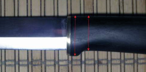

Не совсем так. Данное изделие будет признано ХО в том случае, если рукоять измерить в отмеченных местах штангенциркулем, и разница измерений составит 5 и более мм.
111.jpg [ 61.08 КБ | Просмотров: 5692 ]
Но Тень, конечно, все равно прав, ибо модератор :wink:

Encaracolado согласен. Я думаю тот способ измерения который вы описали более показателен. Ведь грибок на конце рукояти у меня может быть любого размера. От самого маленького до самого большого. И в таком случае если мерять так как меряю я результат может получиться самый разный.
Ну да. Я просто знаю, как измеряют московские эксперты, дающие официальное заключение.
