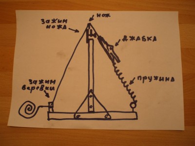

Как у бывшего советского инженера судорожно заработала творческая мысль. Чем эти тесты будут отличаться от других ?
Вот читаю про Поволжские тесты . Все уже резать не могут , но пришел Пингвин ( Толик ) и нарезал еще столько же . Ясное дело , у Толика золотые руки , посмотрите хотя бы его последний нож . Вопрос , а хорошо ли это для тестов ? Как сделать нарезку независимой от личности режущего , от удобства рукоятки , как сравнить перочинный нож с шашкой М.И.Буденого ?
Вот есть задумка и очень нужно получить совет .
Итак , в тандеме нож- веревка хочу сделать активной стороной ... веревку :shock: Как сделать усилие дозированным ?Попытки резать на весах считаю мазохизмом , так и пива не захочешь .
Делаем приспособу в виде перевернутой буквы Т .

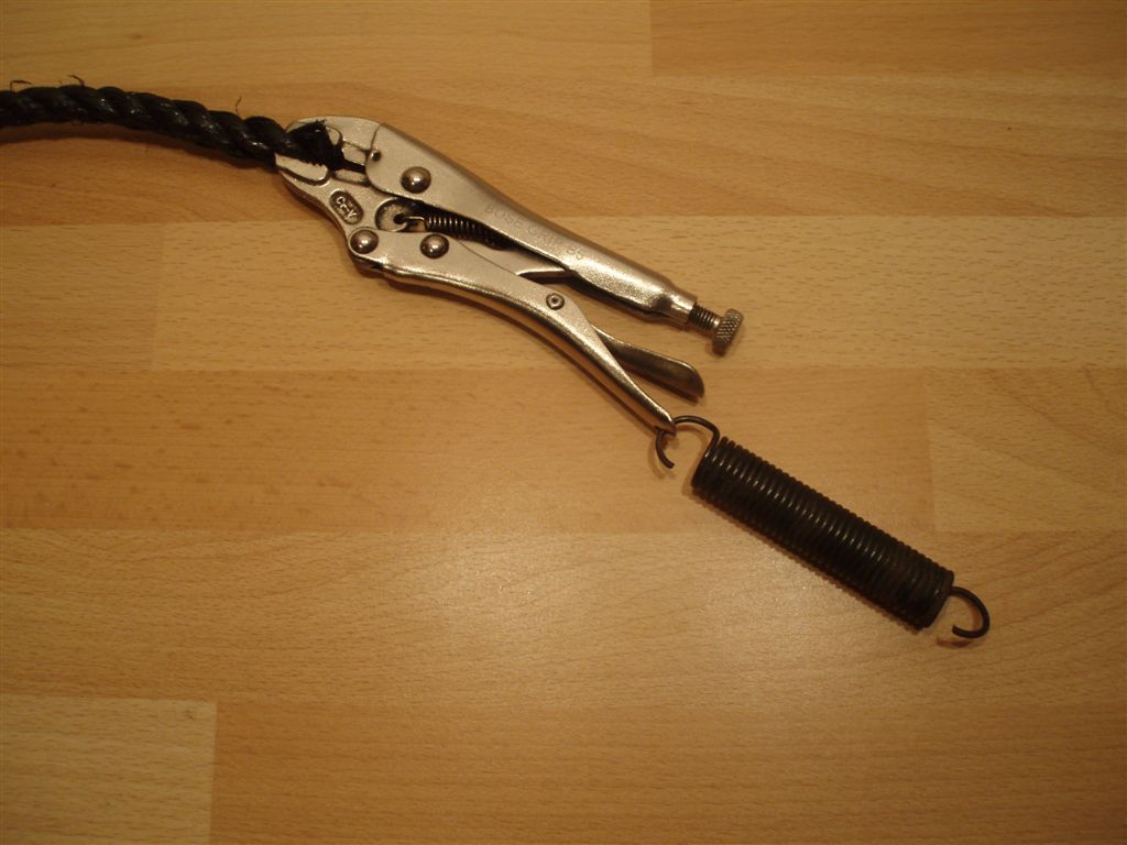

В вершине приспособы зажимаем нож лезвием вверх . На самом зажиме можно предусмотреть ограничители рабочей зоны тестирования .С правой стороны вы видите пружину для обеспечения одинаковой натяжки веревки . Для ускорения тестирования цепляем веревку американским плайером ( в просторечье джабка ). С левой стороны -простейший зажим для веревки типа щели . Тестирующему нужно ухватив веревку джабкой натянуть пружину до оговоренной метки у лезвия , зафиксировать другой конец веревки , а дальше просто водить веревку вдоль лезвия от одного ограничителя до другого , пока она не перережется .Нужно фиксировать два параметра - количесто отрезов и сколько проходов на каждый требуеся . Результат сводим в графики .

А теперь вопрос к знатокам .Времени мало и не хочеться ошибиться в размерах . Ненатянутая пружина имеет длину 70 мм , а при нагрузке в 25 кг растягивается до 210 мм . Если вы сможете посоветовать мне нагрузку реза , я высчитаю размеры приспособы . Заранее спасибо .

СообщениеДобавлено: Вс янв 10, 2010 20:59
Оригинальная конструкция. И проста по-советски (в лучшем смысле слова).
Подпишусь ка на темку, да подожду Михалыча.

ИМХО крнкретное кол-во нагрузки - пофигу. Главное чтоб всем ножам одинаково. А результаты считать по кол-ву резов.
А тут уже "палка о двух концах". С одной стороны чем больше нагрузку дать, тем быстрее тест пойдет. С другой стороны при большей нагрузке пружина быстрее прослабляться будет и нагрузка будет менее равномерной во времени.

Вы правильно уловили проблему . Я знаю область применения этой пружины . Она годами выдерживает нагрузку 10-15 кг , но я хотел бы это сравнить с реальными нагрузками при обычных тестах , а опыта у меня нет .

По идее правтльно. Про равные условия. Но сколько это по времени займёт?... Отреж, выкинь кусок, открути зажим каната, перецепи канат в джабке... Даже на тестирование одного ножа уйдёт пол дня. Столько же пива не выпьешь :mrgreen: А так, Аркадий, ниче приспособа...

Вот еще минус приспособы, что перегнутый таким образом канат будет зажимать нож по спускам. Т.е. нож будет заклинивать.

Леша , откручивать не надо , зажим - просто щель или два шпенька , а джабка просто защелкивается . Конечно , это тоже время , но проще я уже ничего не мог придумать .
Артем , это в наших руках . У меня ведь веревка не идет вертикально вниз ? нужно правильно подобрать ширину основания .
Не вижу пока рекомендаций по нагрузке .

Если будет как с дровами, когда пилу клинит, то так резать бесполезно. :(
 Заголовок сообщения: Re: Нужен совет знатоков тестирования .
СообщениеДобавлено: Вс янв 10, 2010 22:20
Пилу клинит из- за жесткости дерева , а на канате отрезанные волокна просто "распушиваются " . Впрочем , увидим :D

Так на дереве и угла совсем еле заметного достаточно, а тут... жесткости каната может вполне хватить.

Чтобы узнать нагрузку, можно отрезать кусок каната на весах.
СообщениеДобавлено: Вс янв 10, 2010 22:25
Артем ! Как вы режете свободный канат ? Я делаю петлю и режу по изгибу , ничего не клинит .
Это мысль . Попробую на напольных .

С тонкой бечевкой такое пройдет. А вот с канатом... не знаю.
СообщениеДобавлено: Вс янв 10, 2010 22:32
Аркадий, мне идея нравится. Давай, воплощай в жизнь. Чую, мы сейчас стоим на пороге рождения классного бюджетного приспособления для тестирования именно стали.
