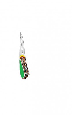

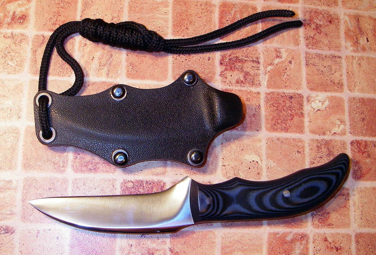

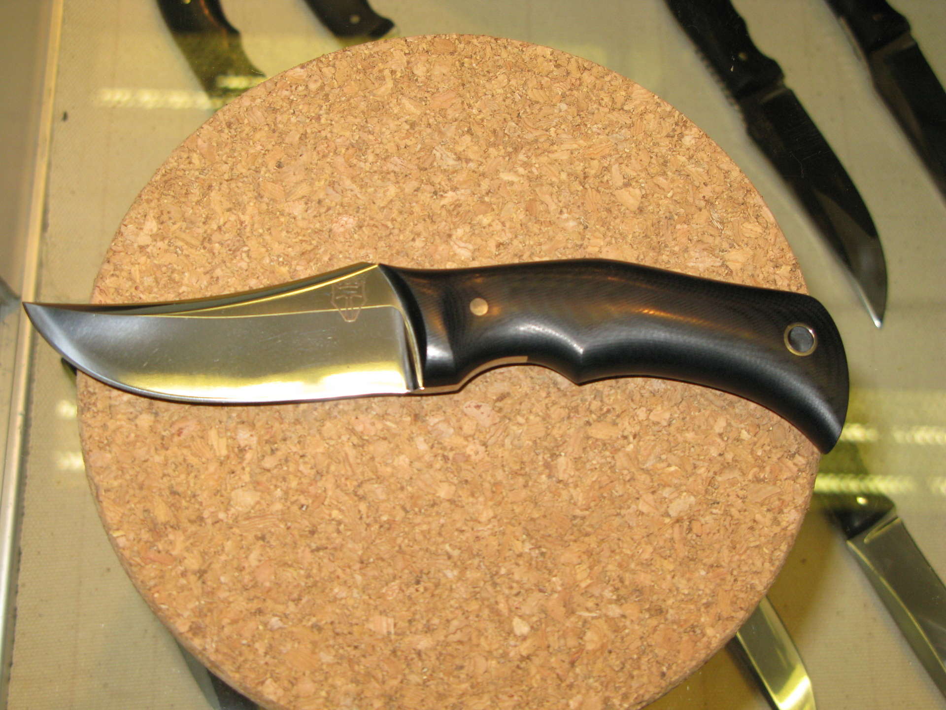

Отмечусь, не рекламы ради, а разнообразия для :)
Автор - Душелов.

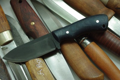

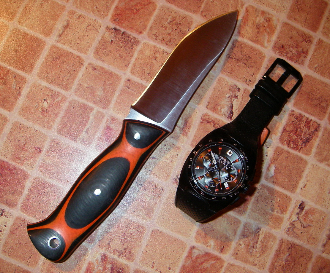

я предложу два на выбор - мои пухляки
с черной рукоятью удобнее
с оранджевой - харизматичнее

Что скажет сообщество? Не слишком холодный?

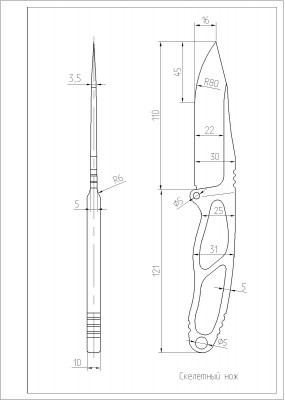

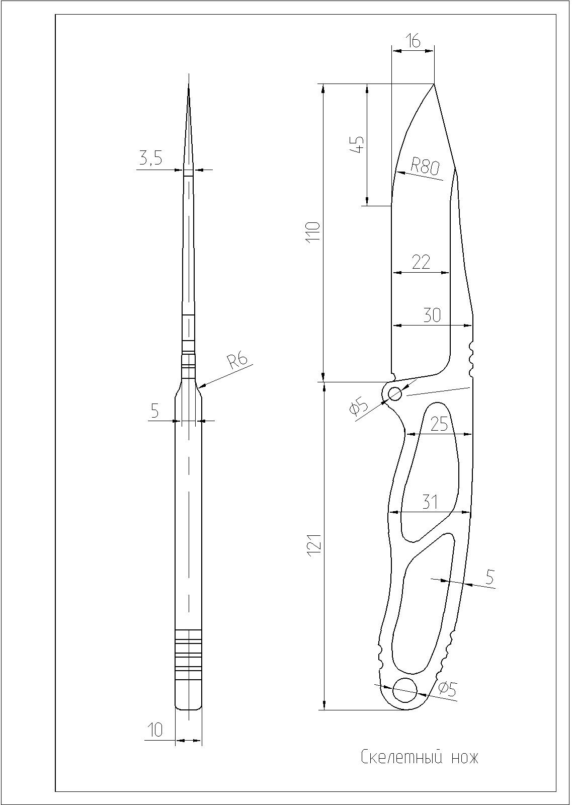

Сейчас выпиливаю вот такой, только клинок подлиннее будет.
Скелетник фрумный.jpg [ 123.37 КБ | Просмотров: 23585 ]

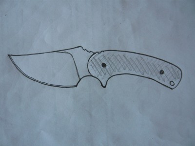

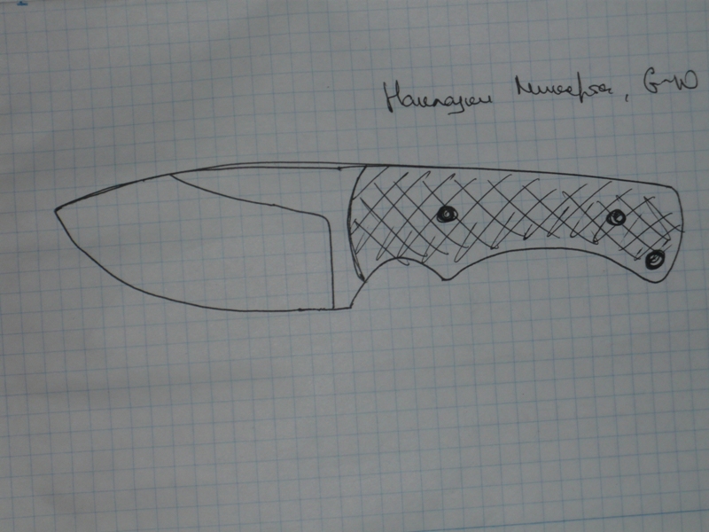

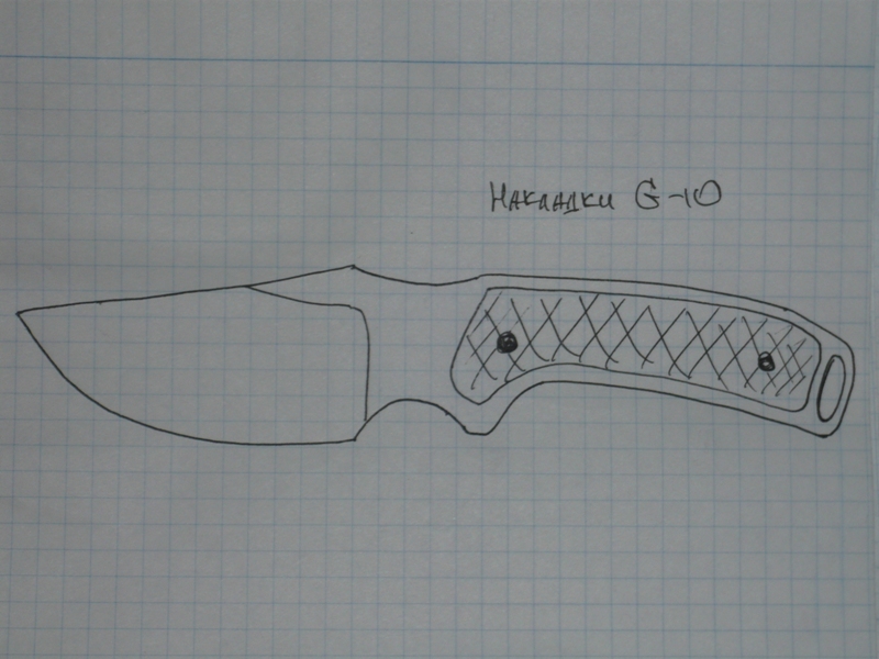

чертить не умею, заштихованная поверхность на рукояти - накладки, незаштрихованная - прорезь.
P1060994.JPG [ 329.3 КБ | Просмотров: 23551 ]

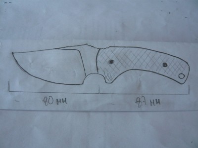

Еще, прошу прощения за качество - рисовать не умею.

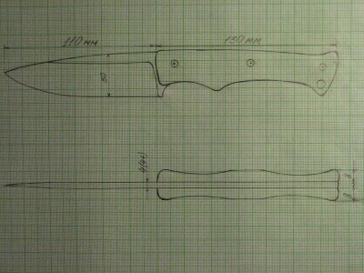

СообщениеДобавлено: Чт янв 21, 2010 19:24

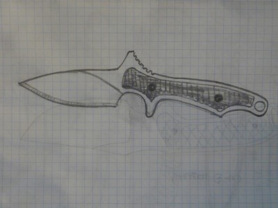

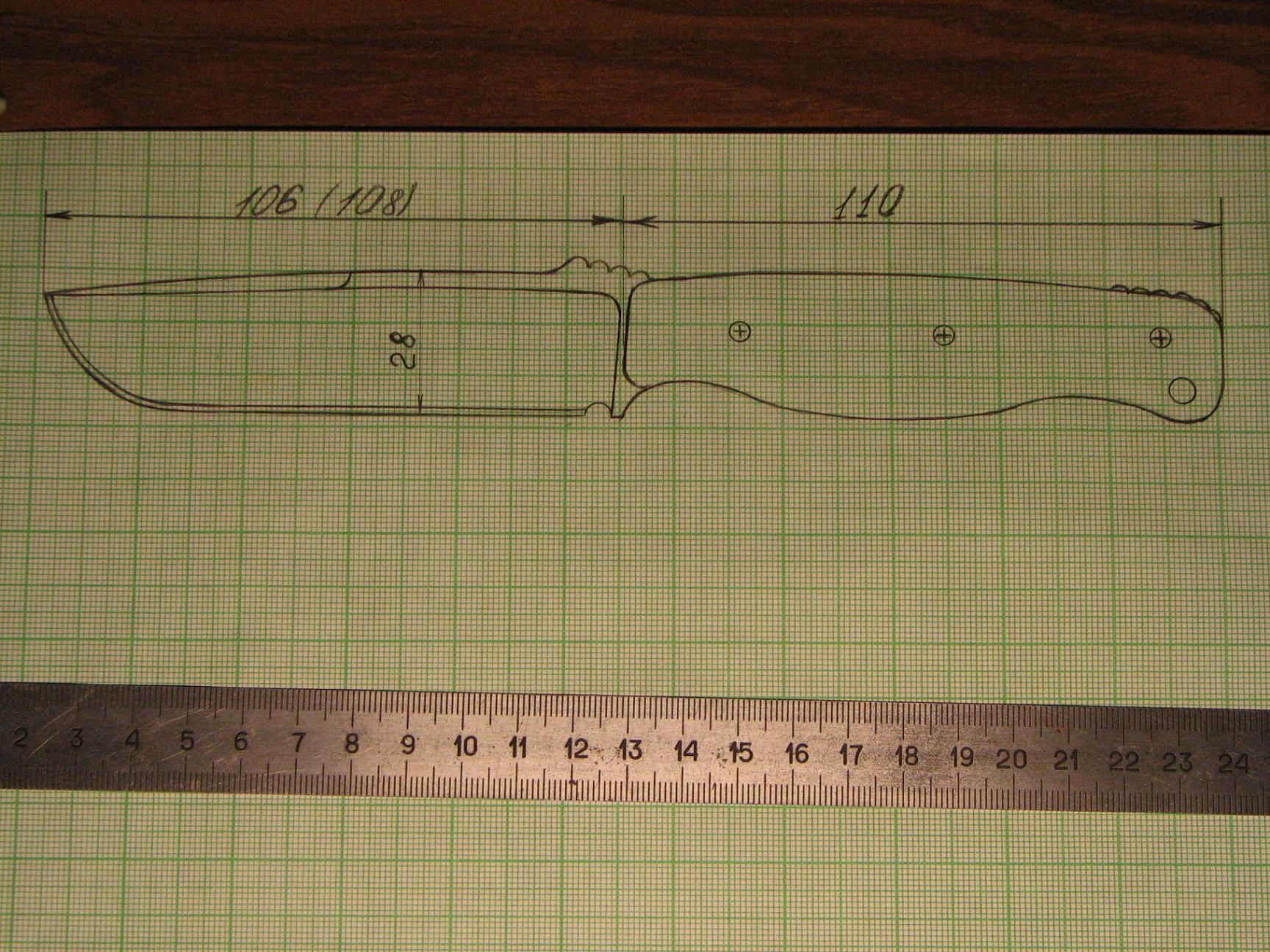

Не струляйте в художнега, он старалси как мог :) В смысле критика приветствуется.
Но можно и доработать , так , как требуется по ГОСТам.
Фотка кликабельна.Миллиметровка для определения интересующих размеров.
(Garry ножики рисовал , когда ты еще сникерс у мамки просил! :mrgreen:
Шютка , ни к кому лично не относится.)
IMG_0594.jpg [ 457.31 КБ | Просмотров: 23470 ]

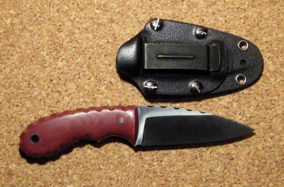

СообщениеДобавлено: Пт янв 22, 2010 0:08
Обратно для разнообразия :)
1838080 2.jpg [ 269.35 КБ | Просмотров: 23382 ]
Комментарий к файлу: Идея и фото Прохора
IMGP2326.JPG [ 76.62 КБ | Просмотров: 23382 ]

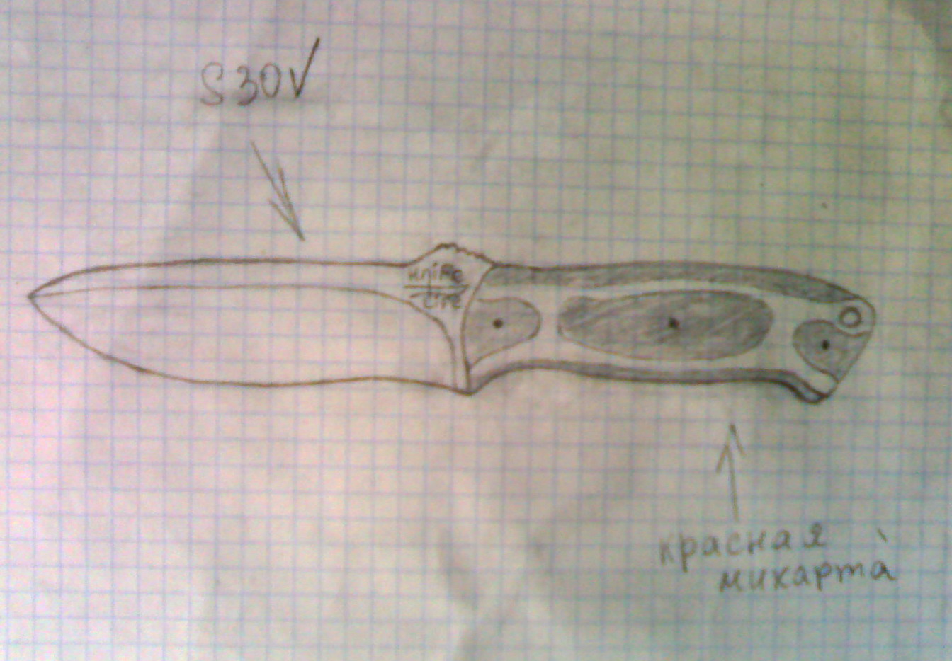

Гы.
Посидел вечерок с карандашом.
Сорри за мазню - всё "наживую" рисовалось и за качество - телефон.
Надеюсь, общие формы и немногочисленные надписи понятны :wink:
Сам себя ловлю на мысли, что по разным частям просматриваются несколько известных ножиков :mrgreen:
По масштабу, думаю что близко к 1:1.
21012010262.jpg [ 233.04 КБ | Просмотров: 23364 ]

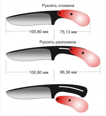

В такой мороз под треск поленьев в камине хорошо думается, вот что придумалось:
форумный.jpg [ 123.92 КБ | Просмотров: 23318 ]
Стопор, чтобы рукоять непроизвольно не складывалась, в мозгу есть, но пока не нарисовал, спать хоцца.

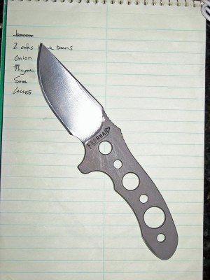

СообщениеДобавлено: Пт янв 22, 2010 14:32

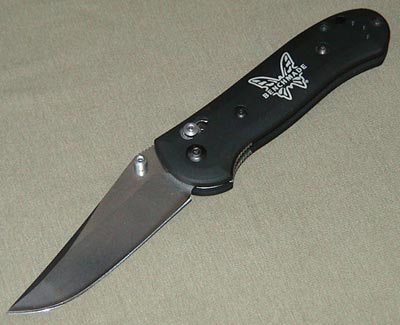

Все больше нравится вот эта форма. За основу взял 720-ю модель бенча и Fehrman Thru Hiker. Надо, конечно, дорисовывать, потому что ляпов пока много.
P1060999.JPG [ 254.09 КБ | Просмотров: 23226 ]
ThruHiker.jpg [ 264.21 КБ | Просмотров: 23223 ]
Benchmade_720.jpg [ 20.65 КБ | Просмотров: 23223 ]

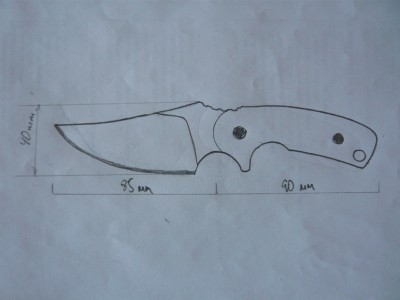

 Заголовок сообщения: Re: Эскизы форумного ножа
СообщениеДобавлено: Пт янв 22, 2010 15:53
Я не специально :)
Еще немного изменил
P1070005.JPG [ 246.93 КБ | Просмотров: 23426 ]

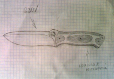

СообщениеДобавлено: Пт янв 22, 2010 17:24
Камрад помни: Ты голосовал за Полноценный Городской Нож
Репортаж из блиндажа:
Угол схождения острия > 70 град.
S30V.Логотип сайта на клинке.
Красные накладки G 10.Хотя карбонфибра лучше.
Удобство удержания примерно как у Широгоровских Т90 , Т100.
Фото кликабельно.Нож нарисован в натуральную величину.
Обух имеет фальшлезвие на 1\3 длины, без образования РК.
IMG_0596.jpg [ 460.95 КБ | Просмотров: 23408 ]

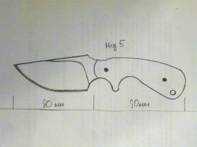

СообщениеДобавлено: Пт янв 22, 2010 20:52
начал нумеровать. Модель №5
P1070009.JPG [ 274.7 КБ | Просмотров: 23380 ]
