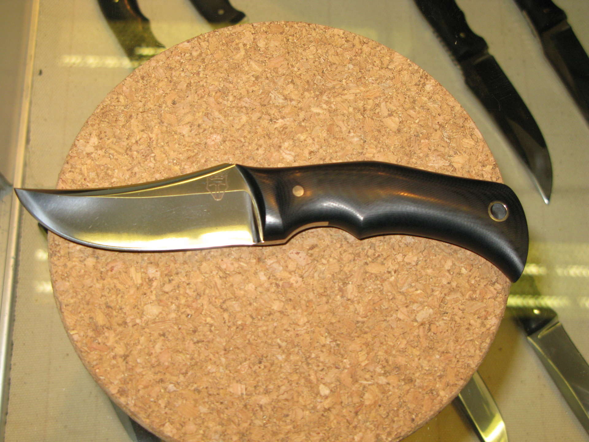

СообщениеДобавлено: Чт янв 21, 2010 1:04
я предложу два на выбор - мои пухляки
с черной рукоятью удобнее
с оранджевой - харизматичнее
kasumisharpener

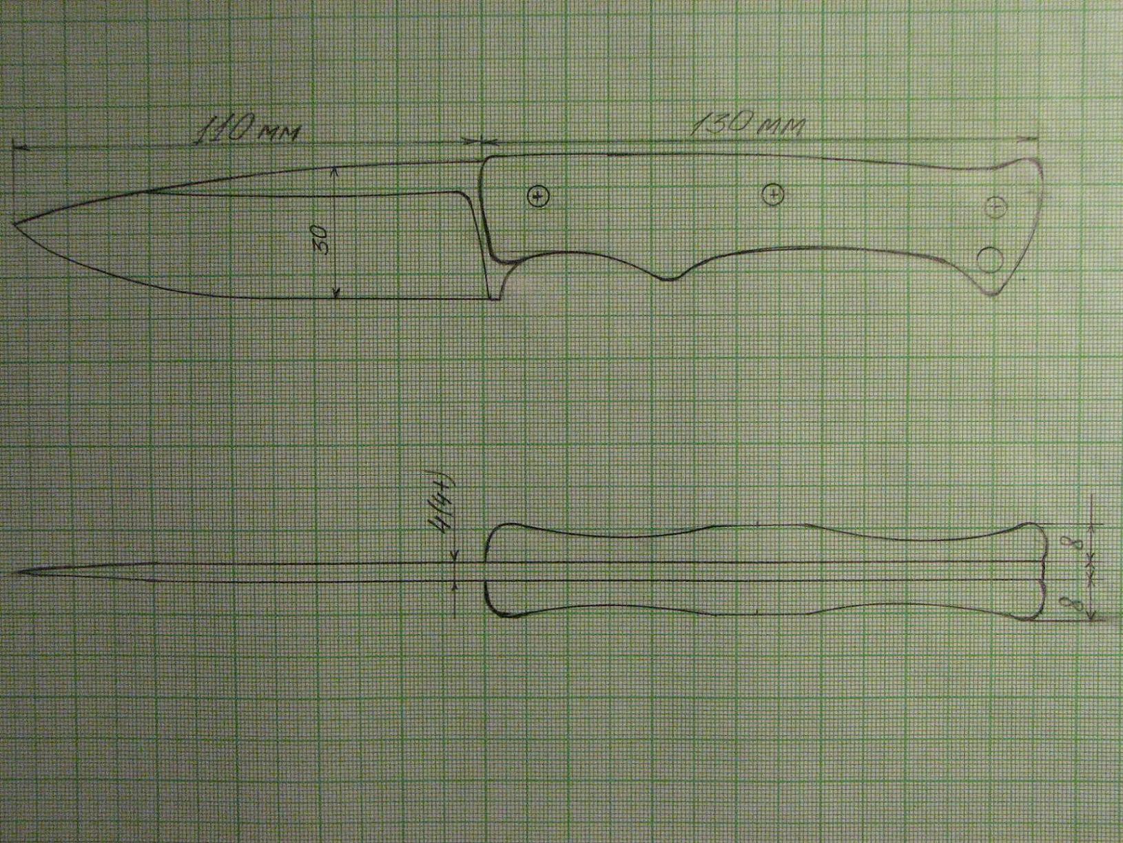

IMG_0594.jpg [ 457.31 КБ | Просмотров: 23098 ]

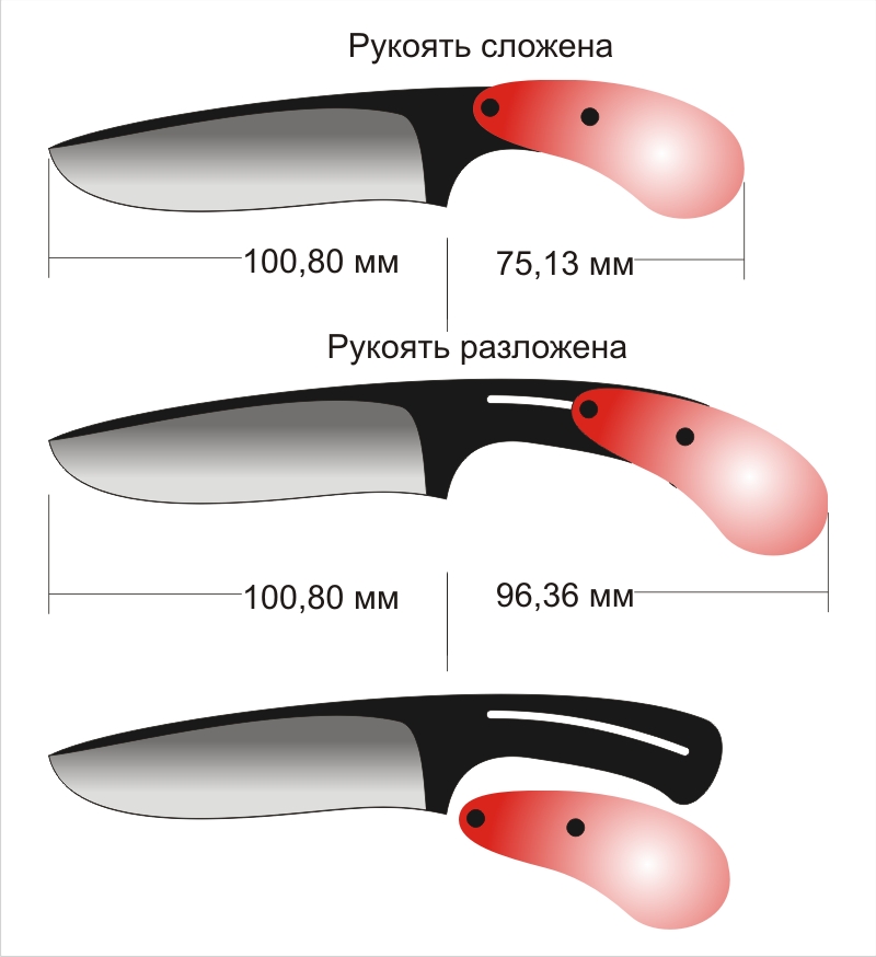

В такой мороз под треск поленьев в камине хорошо думается, вот что придумалось:
форумный.jpg [ 123.92 КБ | Просмотров: 22946 ]
Стопор, чтобы рукоять непроизвольно не складывалась, в мозгу есть, но пока не нарисовал, спать хоцца.

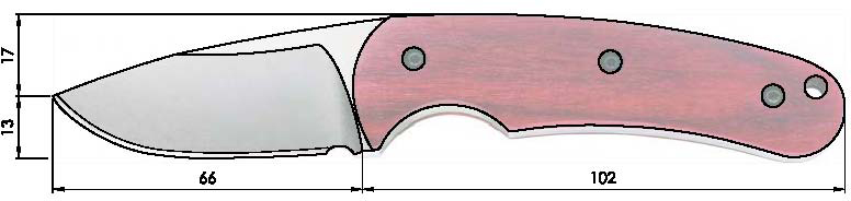

СообщениеДобавлено: Пт янв 22, 2010 17:24
Камрад помни: Ты голосовал за Полноценный Городской Нож
Репортаж из блиндажа:
Угол схождения острия > 70 град.
S30V.Логотип сайта на клинке.
Красные накладки G 10.Хотя карбонфибра лучше.
Удобство удержания примерно как у Широгоровских Т90 , Т100.
Фото кликабельно.Нож нарисован в натуральную величину.
Обух имеет фальшлезвие на 1\3 длины, без образования РК.
IMG_0596.jpg [ 460.95 КБ | Просмотров: 23036 ]

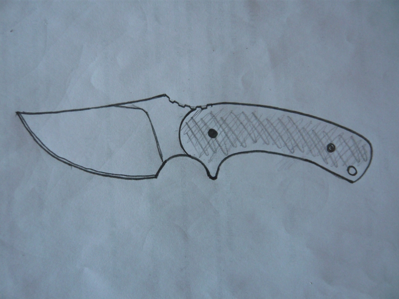

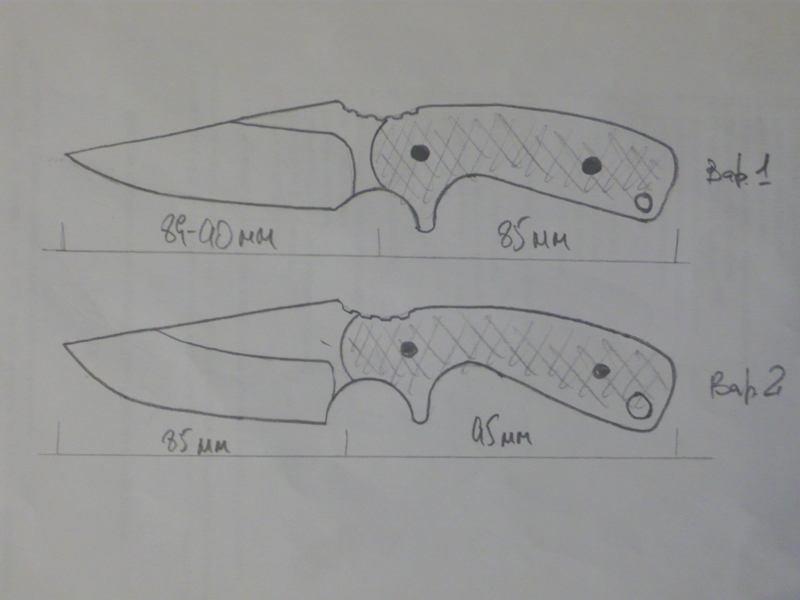

СообщениеДобавлено: Пт янв 22, 2010 18:10
еще две попытки. Все еще фигня, рукоять не гармонирует. И я не виноват, что Куррахи получился :)
P1070007.JPG [ 160.67 КБ | Просмотров: 23026 ]

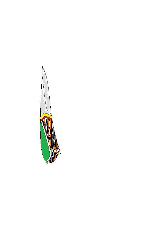

во ,попробовал мышей в поинте, начирикать

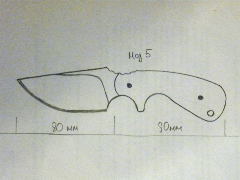

СообщениеДобавлено: Пт янв 22, 2010 20:52
начал нумеровать. Модель №5
P1070009.JPG [ 274.7 КБ | Просмотров: 23008 ]
