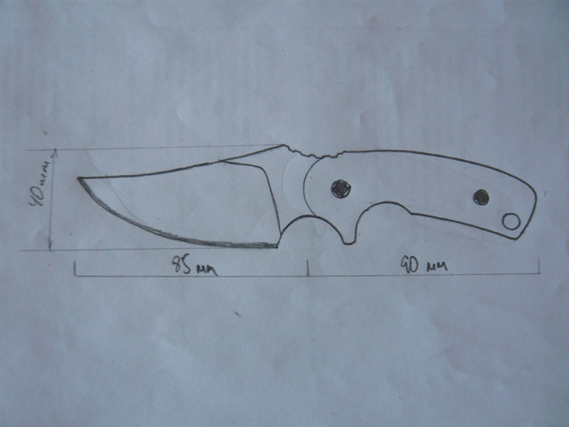

Отмечусь, не рекламы ради, а разнообразия для :)
Автор - Душелов.
Птицедронт.jpg [ 254.54 КБ | Просмотров: 23649 ]
Птицедронт 2.jpg [ 215.27 КБ | Просмотров: 23649 ]

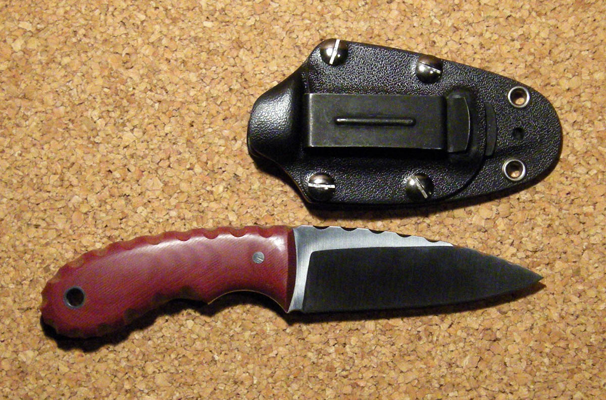

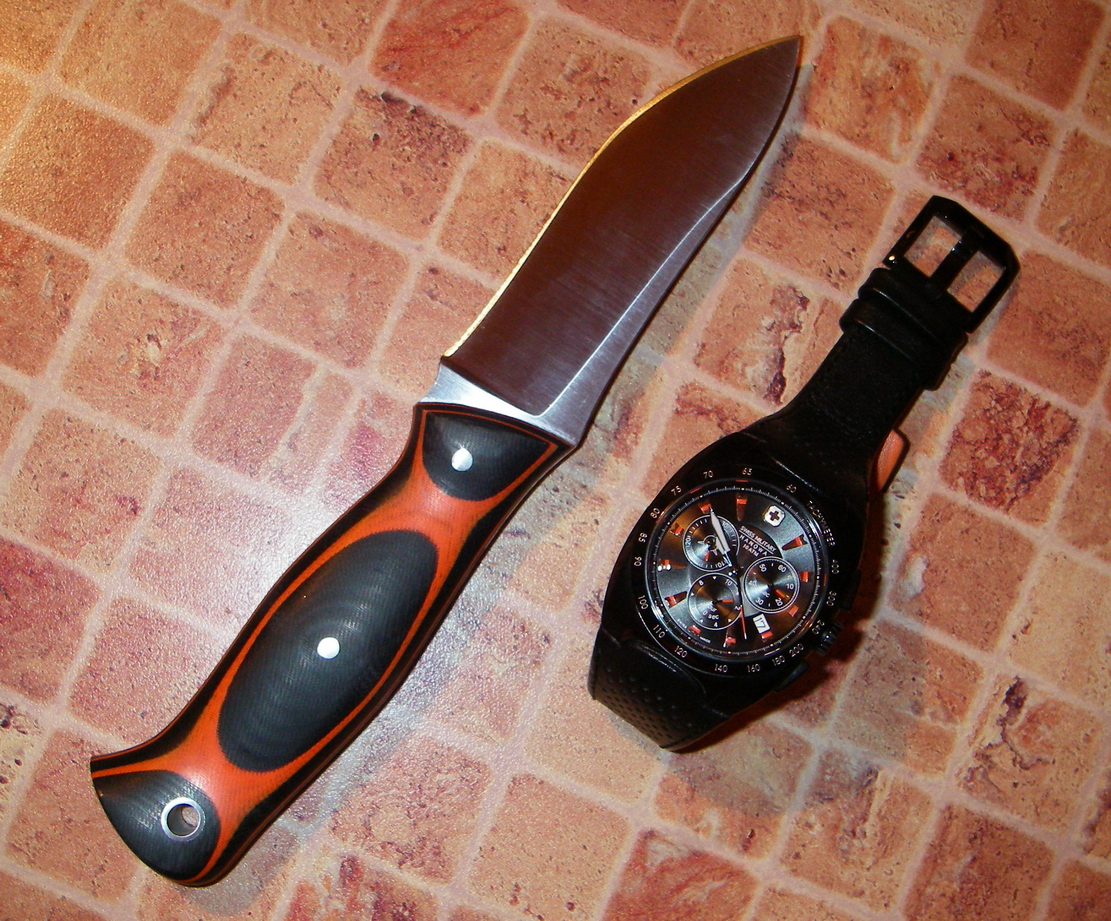

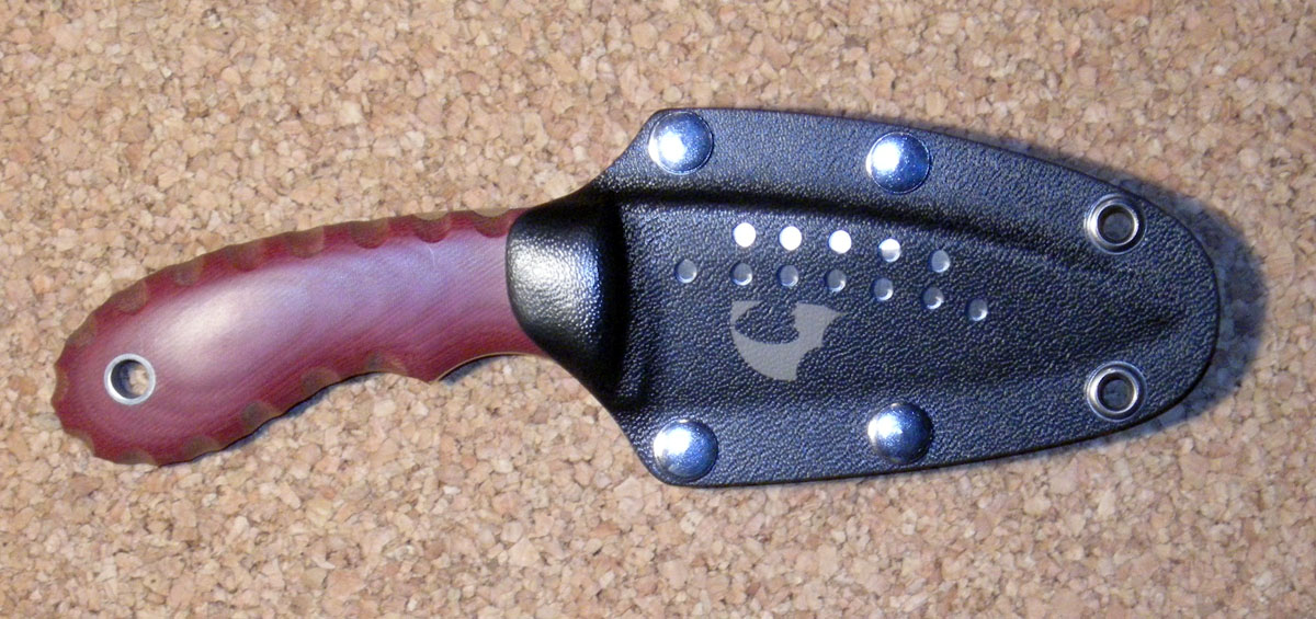

я предложу два на выбор - мои пухляки
с черной рукоятью удобнее
с оранджевой - харизматичнее
kasumisharpener
 Заголовок сообщения: Re: Эскизы форумного ножа
СообщениеДобавлено: Чт янв 21, 2010 12:11
Что скажет сообщество? Не слишком холодный?

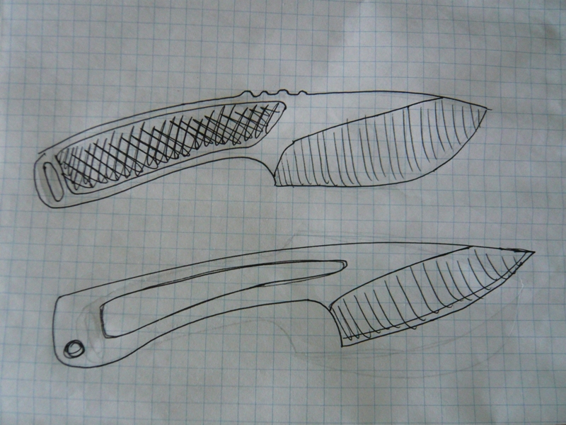

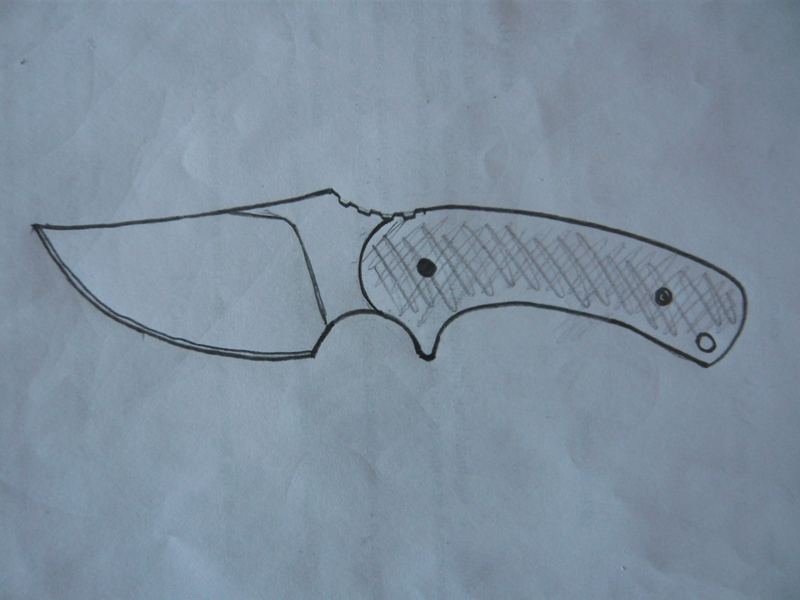

Сейчас выпиливаю вот такой, только клинок подлиннее будет.
Скелетник фрумный.jpg [ 123.37 КБ | Просмотров: 23506 ]

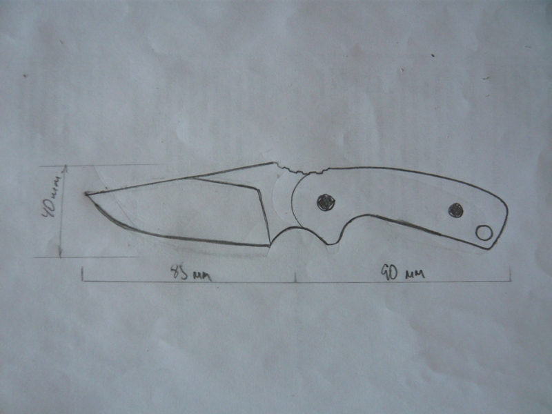

СообщениеДобавлено: Чт янв 21, 2010 16:40

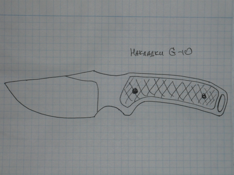

чертить не умею, заштихованная поверхность на рукояти - накладки, незаштрихованная - прорезь.
P1060994.JPG [ 329.3 КБ | Просмотров: 23472 ]

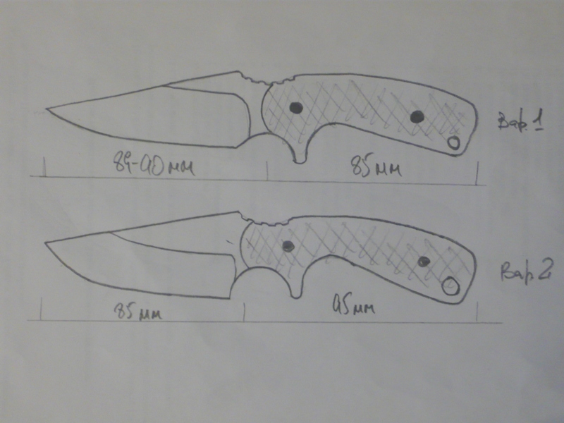

Еще, прошу прощения за качество - рисовать не умею.
P1060995.JPG [ 242.4 КБ | Просмотров: 23447 ]
P1060996.JPG [ 246.6 КБ | Просмотров: 23447 ]

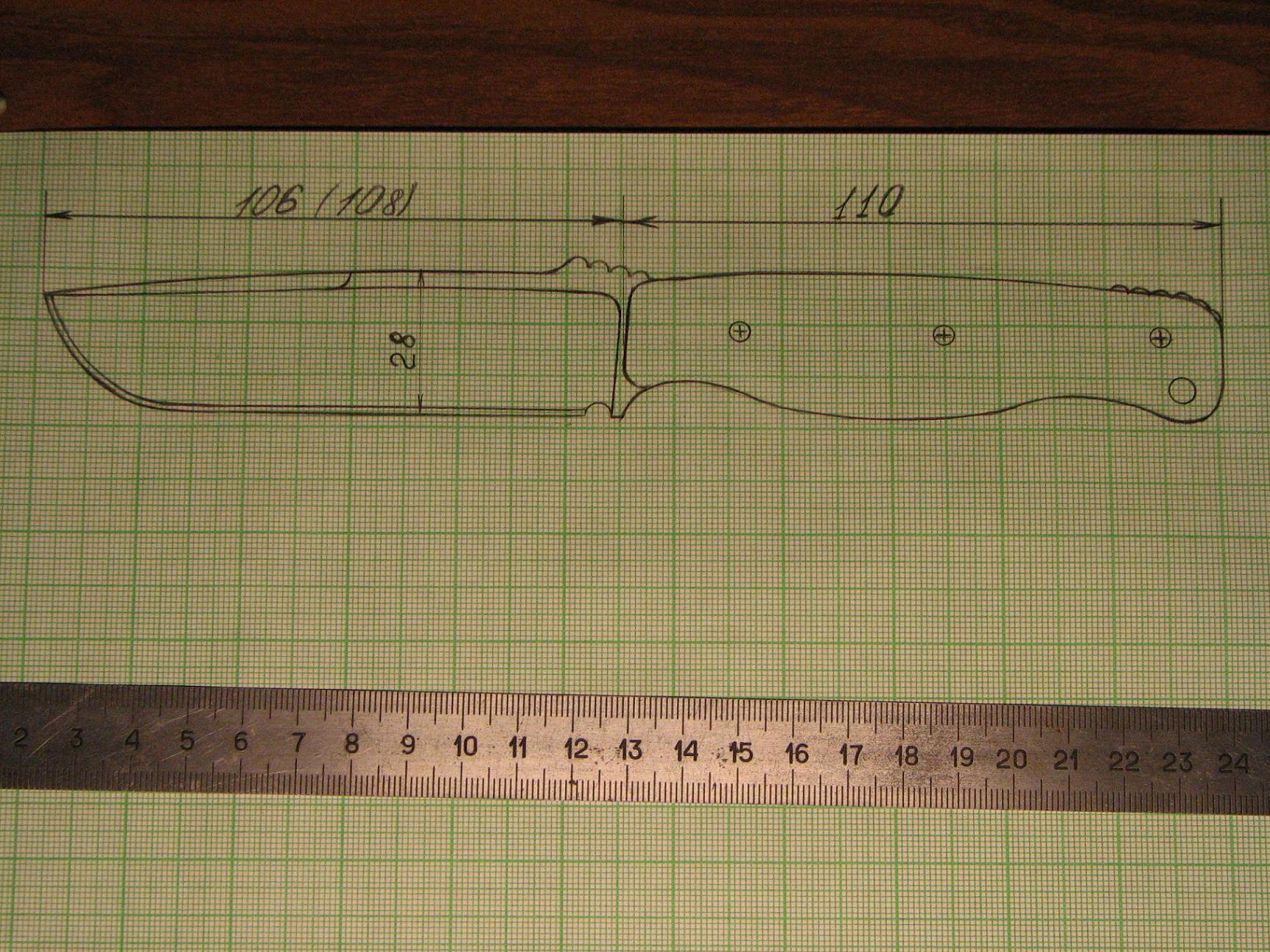

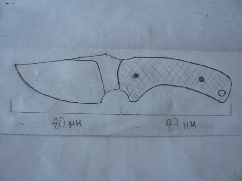

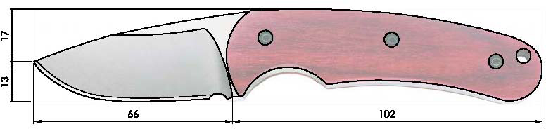

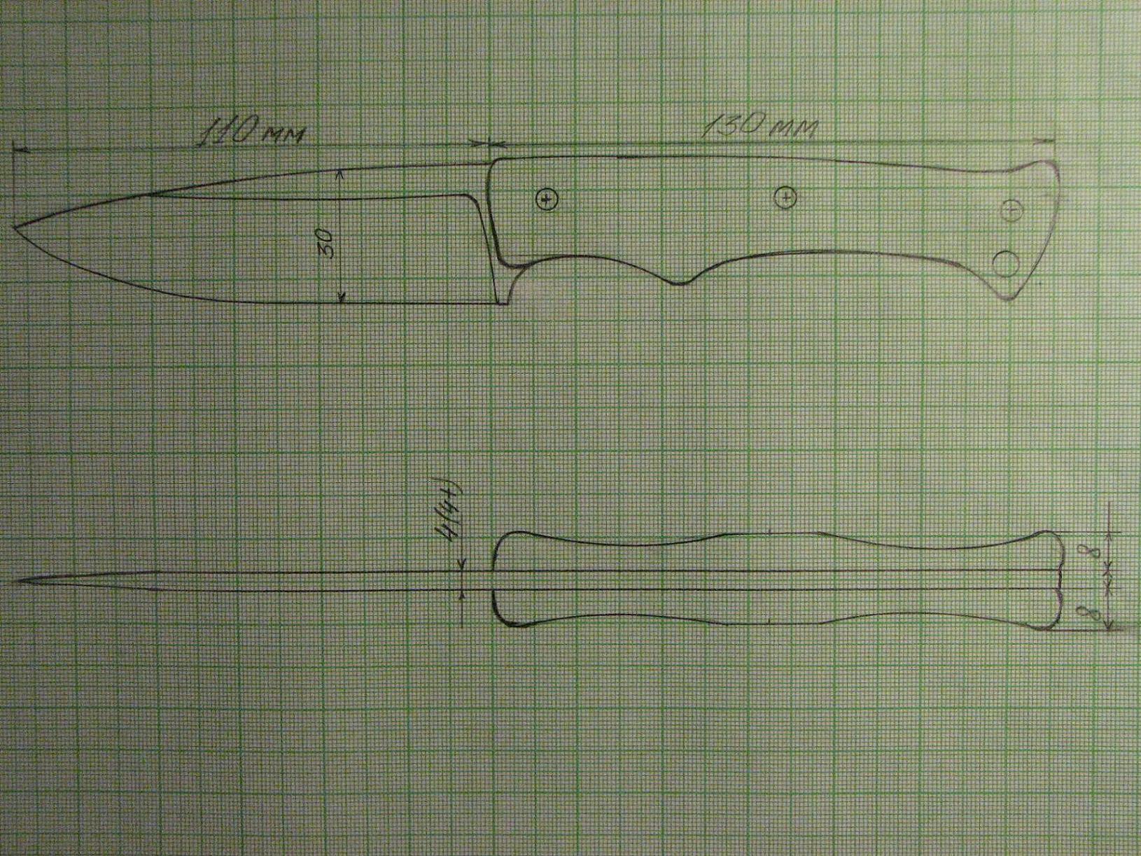

СообщениеДобавлено: Чт янв 21, 2010 19:24
Не струляйте в художнега, он старалси как мог :) В смысле критика приветствуется.
Но можно и доработать , так , как требуется по ГОСТам.
Фотка кликабельна.Миллиметровка для определения интересующих размеров.
(Garry ножики рисовал , когда ты еще сникерс у мамки просил! :mrgreen:
Шютка , ни к кому лично не относится.)
IMG_0594.jpg [ 457.31 КБ | Просмотров: 23391 ]

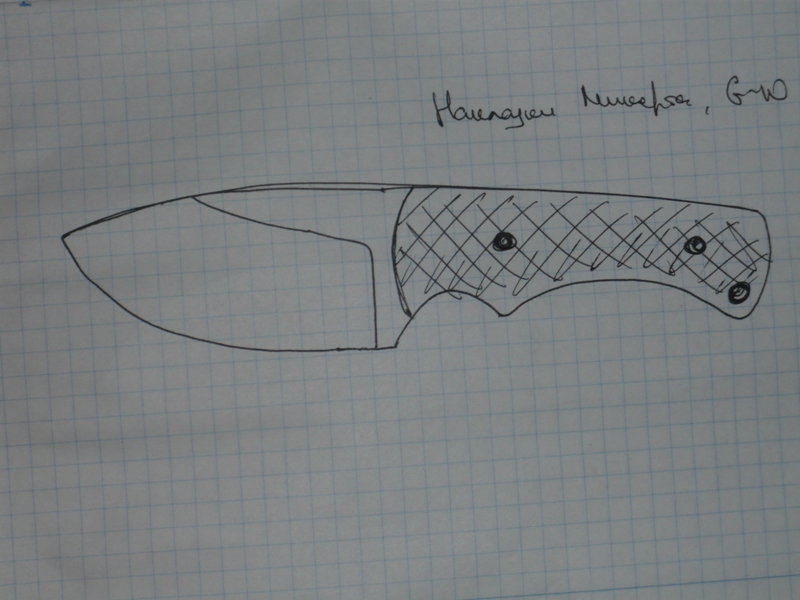

Эскиз 2
Эскиз 2.jpg [ 71.76 КБ | Просмотров: 23359 ]

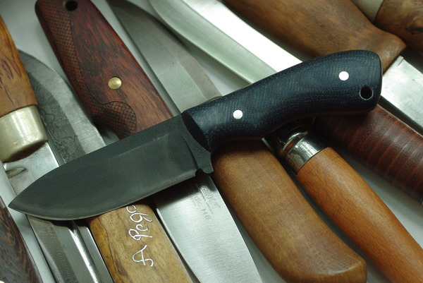

Обратно для разнообразия :)
1838080 2.jpg [ 269.35 КБ | Просмотров: 23303 ]
Комментарий к файлу: Идея и фото Прохора
IMGP2326.JPG [ 76.62 КБ | Просмотров: 23303 ]

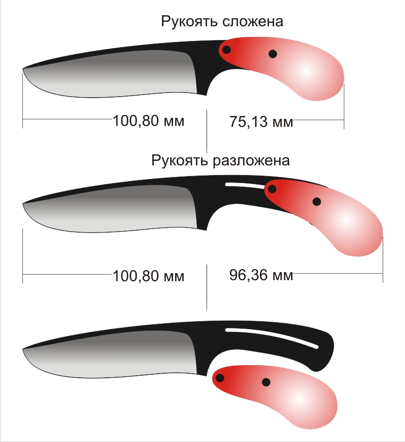

СообщениеДобавлено: Пт янв 22, 2010 2:03
В такой мороз под треск поленьев в камине хорошо думается, вот что придумалось:
форумный.jpg [ 123.92 КБ | Просмотров: 23239 ]
Стопор, чтобы рукоять непроизвольно не складывалась, в мозгу есть, но пока не нарисовал, спать хоцца.

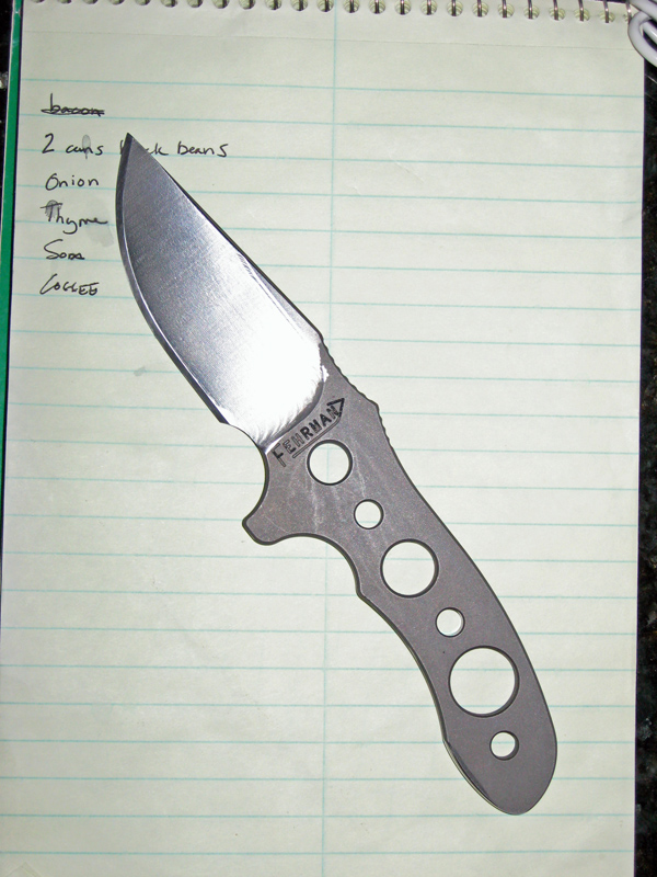

Все больше нравится вот эта форма. За основу взял 720-ю модель бенча и Fehrman Thru Hiker. Надо, конечно, дорисовывать, потому что ляпов пока много.
P1060999.JPG [ 254.09 КБ | Просмотров: 23147 ]
ThruHiker.jpg [ 264.21 КБ | Просмотров: 23144 ]
Benchmade_720.jpg [ 20.65 КБ | Просмотров: 23144 ]

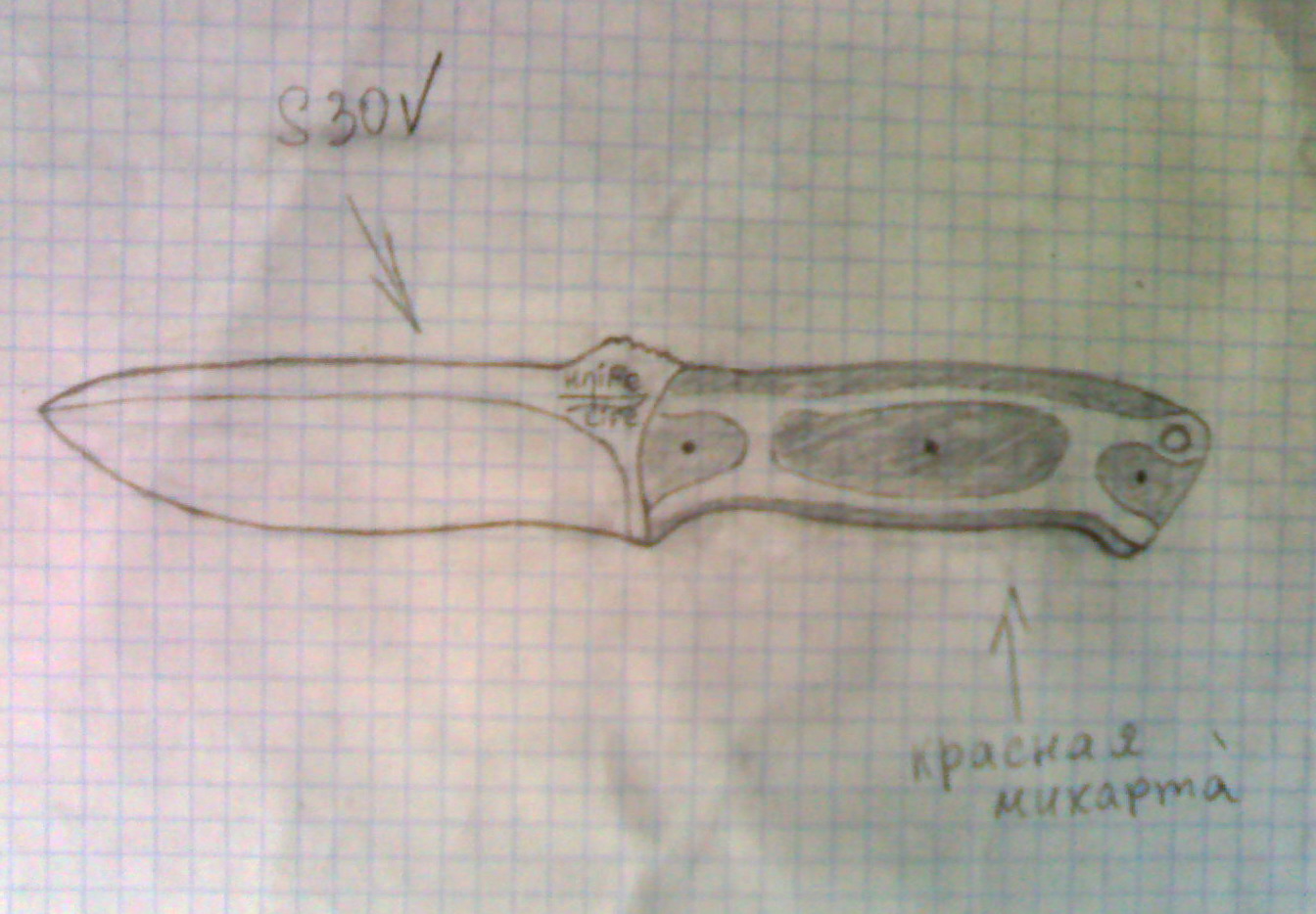

СообщениеДобавлено: Пт янв 22, 2010 17:24
Камрад помни: Ты голосовал за Полноценный Городской Нож
Репортаж из блиндажа:
Угол схождения острия > 70 град.
S30V.Логотип сайта на клинке.
Красные накладки G 10.Хотя карбонфибра лучше.
Удобство удержания примерно как у Широгоровских Т90 , Т100.
Фото кликабельно.Нож нарисован в натуральную величину.
Обух имеет фальшлезвие на 1\3 длины, без образования РК.
IMG_0596.jpg [ 460.95 КБ | Просмотров: 23329 ]

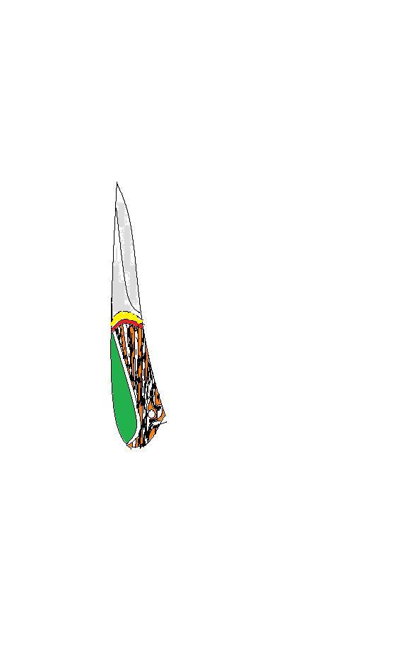

во ,попробовал мышей в поинте, начирикать
Новый точечный рисунок (5).jpg [ 17.08 КБ | Просмотров: 23316 ]
