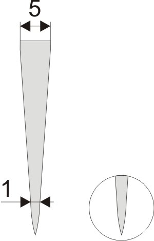

Я конечно дико извиняюсь, но что из себя представляет "чечевичная заточка"? Править на приспособах типа DMT не выйдет, как понимаю?
 Заголовок сообщения: Re: Тест РВС
СообщениеДобавлено: Вт мар 09, 2010 0:35
Ну, то есть линза не на все спуски, а только на РК.
Чечевица.jpg [ 9.55 КБ | Просмотров: 35508 ]
Душелов
СообщениеДобавлено: Вт мар 09, 2010 0:40
Стас,спасибо за рисунок. Самое нежное место это сама "ниточка" РК. Она,дабы устранить заминание или выкрашивание заточена под более тупым углом. А дальше для уменьшения сопротивления проникновению в разрезаемый материал угол меньше. Прошу не путать углы заточки со стойкостью РК. Любые супер-пупер стали тупятся при активном использовании. Но помощь им подольше не делать этого,как раз зависит от заточки. Пчаки и якуты сведённые в ноль прекрасно работают на материалах малой твёрдости,но на силовых ножах это не допустимо. Тонкий срез свежей рыбы или помидорки и работа по зимней древесине или мороженому мясу очень отличаются
