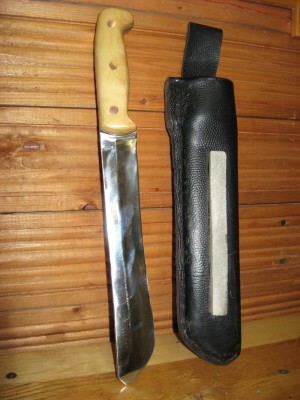

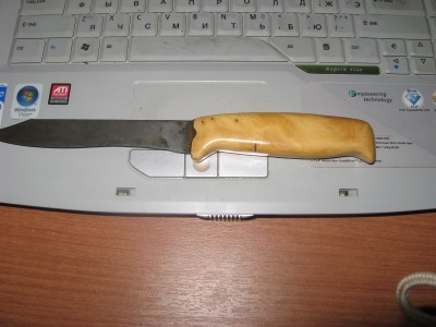

Здравствуйте. Необходима небольшая консультация. Приобрел нож Златоустовского завода оружейных сталей. Заказывал рукоять из самшита, но стали появляться сомнения. До этого изделия из этой породы дерева в руках не держал. Знаю только по описаниям, что самшит соперничает твердостью с костью. Провел с небольшим нажимом ногтем по рукояти - осталась небольшая вмятина. Прошу знающих людей подсказать нормально ли это? рассчитывал, что самшит все таки тверже. Заранее спасибо за ответ.
Комментарий к файлу: Вот, собственно, рукоять и вмятины от нажатия ногтем.

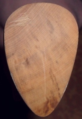

12345.jpg [ 554.5 КБ | Просмотров: 15814 ]

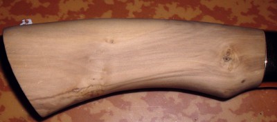

Комментарий к файлу: Ногтем сделана вмятина посередине.
SDC10446.JPG [ 592.13 КБ | Просмотров: 15814 ]

Вообще то на самшит не очень похоже прежде всего по цвету. И текстура у самшита не так явно выражена

Рукоять похожа на яблоню. Статья Мака про самшит интересна.

У самшита фактура мельче и разводов нема таких крупных,хотя вы правы зависит где рос,хорошо ли кормили:)

Смотрел. Эта статья как раз оказала определенное влияние на выбор рукояти))). Фотографии изделий по интернету тоже смотрел. Цвет и фактура действительно разный бывает. Просто не верится, что самшит ногтем поцарапать можно. За ручку переплатил 700р ради твердости :(

ИМХО довольно трудно доверять заводу - там слишком много шансов для украсть - начиная от продавцов, которые могут пообещать самшит ради просто продать, и заканчивая рабочим, который может поставить, действительно, яблоню вместо самшита. Самшита может не быть на складе и не быть перспектив для получения, и т.д... В принципе, это может быть и самшит, конечно. Я бы его заново зашкурил а потом как-следует пропитал. Если будет впитывать масло как губка - то, наверное, все-таки кто-то из мягких фруктовых... :?

О! На грушу похоже. Отец как-то топорище делал из груши.

Обнаружил еще одну не самшитовую особенность. По описаниям дерево тяжелое и должно тонуть в воде. При погружении ручки этого ножа в воду чувствуется подъемная сила которая тянет её наверх. Это с учетом того, что в рукояти находится металлический хвостовик...

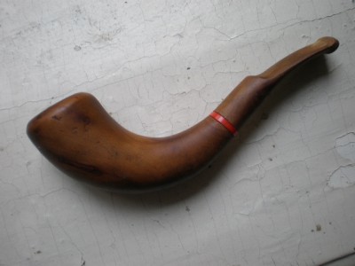

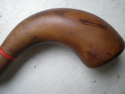

Действительно, похоже на грушу. Вот трубка из груши, потемнела, т.к. обкурена. Свежевырезанная была светлее.

Рукоять точно не самшит. 100%.

это не самщит 100% вас обманули! требуййте обьясненийу производителя.. самшит молочного цвета дерево с очень мелкой структурой похожей чемто на кость, особенно в местах, где нет сучков.. он отчень плотный и тяжелый, у меня есть самшитовая палка длинной около метра ее ни с чем не перепутаеш очень своеобразное дерево... да у самшита почти невидно годовых колец, точнее концентрические некие кольца на срезе есть, но больше похоже на градиент, чем на ярко выраженые кольца, кстати самши очень твердый.. я пробовал бить самшитовой палкой по буку он оставляет достаточно сильные вмятины, причем самшиту хоть бы что... ну и ноготь его конечно не продавливает...
то, что стоит у вас это что-то типа груши или яблони, может вишня...

Полностью согласен с santehnick, проверил.

Только сегодня получил ответ. Уверяют,что все в порядке. Предлагают отправить нож обратно для детальной проверки. Так я и поступлю. По результату отпишусь.

А я почти уверен, что это корень вишни.
Одна из моих трубок, один в один по фактуре. и рисунку.

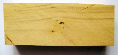

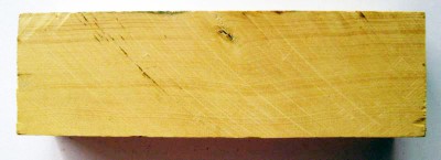

сравнительно недавно занимался обработкой самшита тот нож что представлен на фото точно не самшит, Перепутать структуру самшита с чем то другим сложно он не обязательно молочного цвета он может быть и черным и красным но одно неизменно его плотность для сравнения вот два не обработанных бруска самшита помоему разница на лицо
