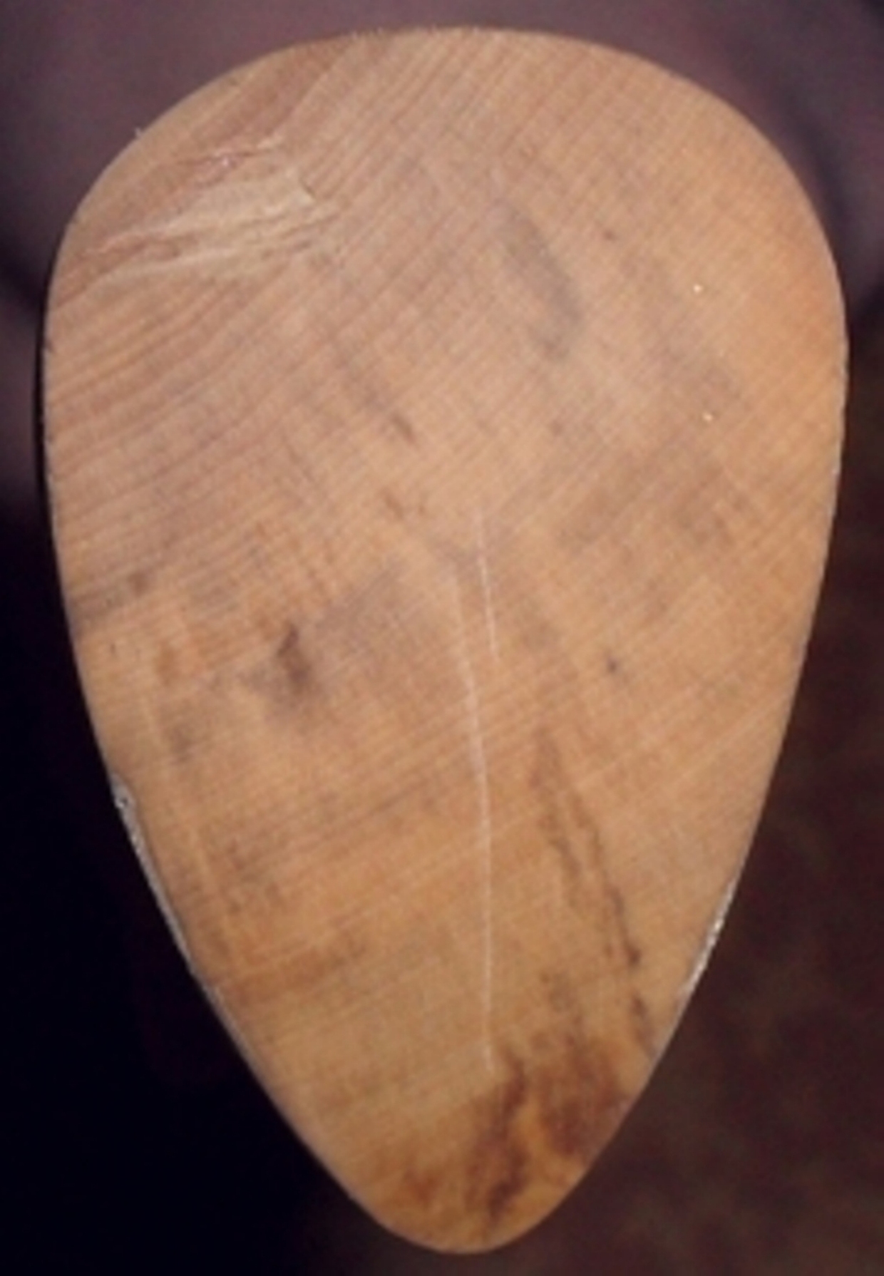

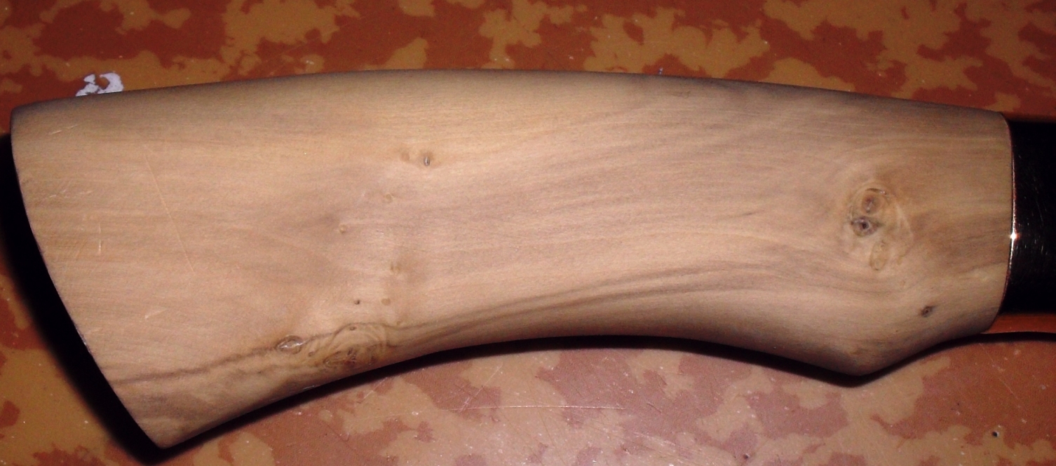

Здравствуйте. Необходима небольшая консультация. Приобрел нож Златоустовского завода оружейных сталей. Заказывал рукоять из самшита, но стали появляться сомнения. До этого изделия из этой породы дерева в руках не держал. Знаю только по описаниям, что самшит соперничает твердостью с костью. Провел с небольшим нажимом ногтем по рукояти - осталась небольшая вмятина. Прошу знающих людей подсказать нормально ли это? рассчитывал, что самшит все таки тверже. Заранее спасибо за ответ.
Комментарий к файлу: Вот, собственно, рукоять и вмятины от нажатия ногтем.

Комментарий к файлу: Ногтем сделана вмятина посередине.

Вообще то на самшит не очень похоже прежде всего по цвету. И текстура у самшита не так явно выражена

Рукоять похожа на яблоню. Статья Мака про самшит интересна.

У самшита фактура мельче и разводов нема таких крупных,хотя вы правы зависит где рос,хорошо ли кормили:)

Смотрел. Эта статья как раз оказала определенное влияние на выбор рукояти))). Фотографии изделий по интернету тоже смотрел. Цвет и фактура действительно разный бывает. Просто не верится, что самшит ногтем поцарапать можно. За ручку переплатил 700р ради твердости :(

ИМХО довольно трудно доверять заводу - там слишком много шансов для украсть - начиная от продавцов, которые могут пообещать самшит ради просто продать, и заканчивая рабочим, который может поставить, действительно, яблоню вместо самшита. Самшита может не быть на складе и не быть перспектив для получения, и т.д... В принципе, это может быть и самшит, конечно. Я бы его заново зашкурил а потом как-следует пропитал. Если будет впитывать масло как губка - то, наверное, все-таки кто-то из мягких фруктовых... :?

О! На грушу похоже. Отец как-то топорище делал из груши.

Обнаружил еще одну не самшитовую особенность. По описаниям дерево тяжелое и должно тонуть в воде. При погружении ручки этого ножа в воду чувствуется подъемная сила которая тянет её наверх. Это с учетом того, что в рукояти находится металлический хвостовик...

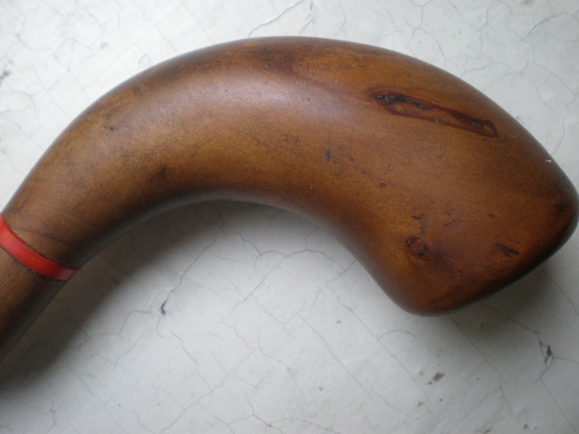

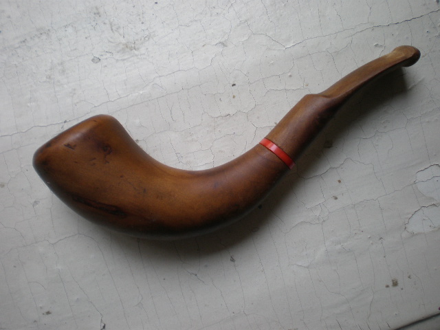

Действительно, похоже на грушу. Вот трубка из груши, потемнела, т.к. обкурена. Свежевырезанная была светлее.
P4110959.JPG [ 108.96 КБ | Просмотров: 15679 ]
P4110960.JPG [ 104.89 КБ | Просмотров: 15679 ]

Рукоять точно не самшит. 100%.

это не самщит 100% вас обманули! требуййте обьясненийу производителя.. самшит молочного цвета дерево с очень мелкой структурой похожей чемто на кость, особенно в местах, где нет сучков.. он отчень плотный и тяжелый, у меня есть самшитовая палка длинной около метра ее ни с чем не перепутаеш очень своеобразное дерево... да у самшита почти невидно годовых колец, точнее концентрические некие кольца на срезе есть, но больше похоже на градиент, чем на ярко выраженые кольца, кстати самши очень твердый.. я пробовал бить самшитовой палкой по буку он оставляет достаточно сильные вмятины, причем самшиту хоть бы что... ну и ноготь его конечно не продавливает...
то, что стоит у вас это что-то типа груши или яблони, может вишня...

А я почти уверен, что это корень вишни.
Одна из моих трубок, один в один по фактуре. и рисунку.

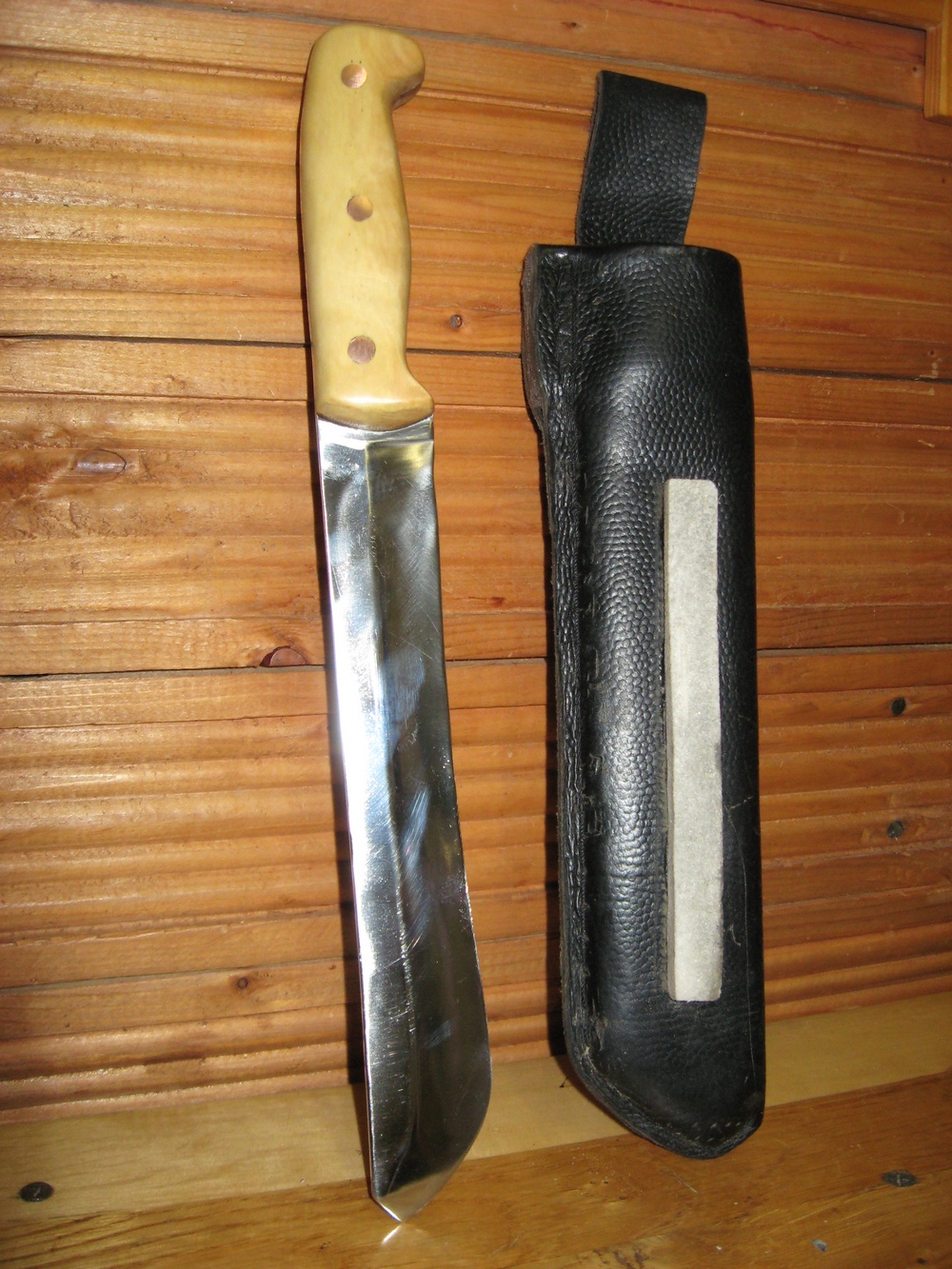

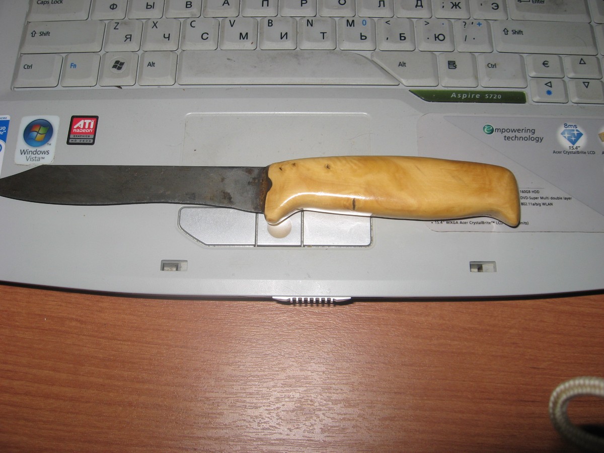

На фото представленном ранее от Rino не самшит.
Самшит ногтем не продавишь.
Вот рокоять из самшита.
Одна под льнянкой.вторая под тикойлом.
МММЫ.jpg [ 561.46 КБ | Просмотров: 15424 ]
ршдлав.jpg [ 216.09 КБ | Просмотров: 15424 ]

Я сам там был,и видил как растет Сашит,и то что он охраняется,это точно.Мы поехали на шашлыки,и товарищь просто отломил от дерева сухую ветку,оказался самшит,откуда взялся лесник мы до сих пор не поймем.В общем выписал товарищу 3500 штрафу.На если пройтись по горным речкам,там можно найти то,что большой водой рвет и тащит,и проблем с этим не будет.Я так и сделал. :D А деревяха действительно кркпкая.Тот нож который на клаве лежит,ркчке уже лет 5.года три уже моится в посудомоичной

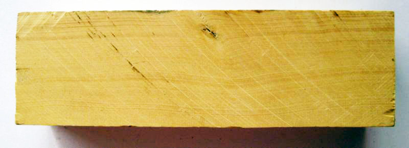

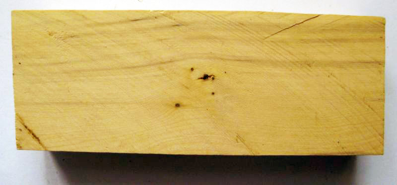

сравнительно недавно занимался обработкой самшита тот нож что представлен на фото точно не самшит, Перепутать структуру самшита с чем то другим сложно он не обязательно молочного цвета он может быть и черным и красным но одно неизменно его плотность для сравнения вот два не обработанных бруска самшита помоему разница на лицо
br_samshit_2.jpg [ 47.8 КБ | Просмотров: 15317 ]
br_samshit_3.jpg [ 49.01 КБ | Просмотров: 15317 ]
