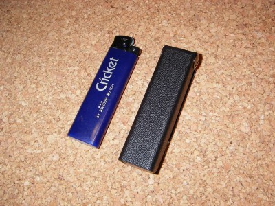

СообщениеДобавлено: Пт май 21, 2010 22:55
Размер с зажигалку,только потолще

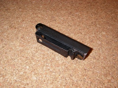

СообщениеДобавлено: Пт май 21, 2010 22:59
Вид сбоку. Для крепления к одежде или снаряжению применена наша стандартная пистолетная клипса. Надёжности удержания более чем достаточно.

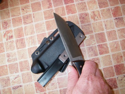

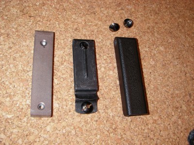

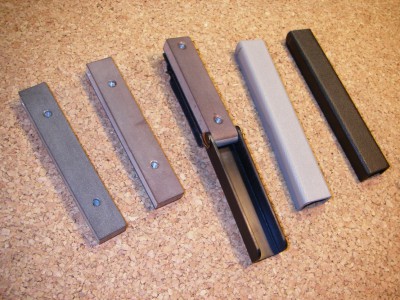

СообщениеДобавлено: Пт май 21, 2010 23:04
В открытом положении. Рабочий элемент это двусторонний алмазный брусок разной зернистости. Сторону расположенную снаружи каждый может выбрать сам. Кто любит заправить нож "в бритву",мелкой стороной наверх. Кто любит рез поагрессивней аля микросеррейтор,тот перевернёт более крупной стороной наружу.
IMGP8841.jpg [ 517.93 КБ | Просмотров: 14651 ]
IMGP8840.jpg [ 522.79 КБ | Просмотров: 14650 ]

Ждал,что кто-то не дотерпит до конца :(... Перестановку с целью переворота бруска или его мытья можно произвести дома,в спокойной обстановке простой отвёрткой. Модный крепёж типа Торкса итд не хочу использовать. А этот и ножом можно отвернуть или подтянуть.
IMGP8839.jpg [ 517.3 КБ | Просмотров: 14646 ]

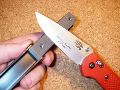

СообщениеДобавлено: Пт май 21, 2010 23:12
Вот нетерпячка... :( При заточке крышка используется как ручка. Можно в руке,можно и положить на что-нибудь.

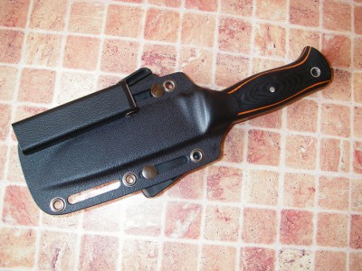

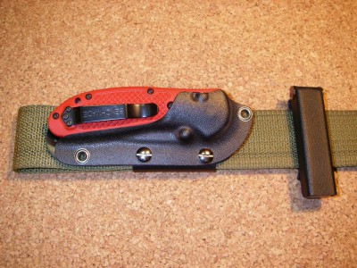

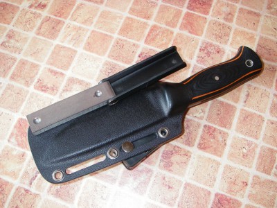

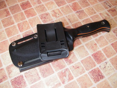

СообщениеДобавлено: Сб май 22, 2010 11:35
Хоть я и не сторонник навесного оборудования на ноже,но в принципе точилку можно и к ножнам привернуть. Надо проверить удобство использования в полевых условиях.
