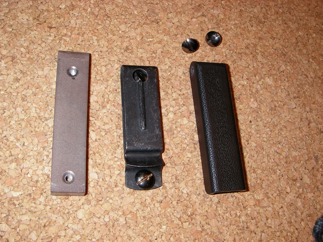

Многие сталкивались с проблемой "подточить" нож,скажем так,в полевых условиях. Серьёзную заточку не рассматриваю. Кто умеет точить ,у того и бруски и приспособы есть. Кто не умеет,тот или мучается тупым ножом или обращается к тем,кто умеет точить. Мне захотелось сделать небольшой мобильный брусок,удобный в ношении как в городе так и на природе,не пачкающий,да и как оказалось внешне на брусок и не похожий. Есть точилки в форме ручки или "косточки",но захотелось нового.
Душелов
 Заголовок сообщения: Re: Мобильная ножеточка
СообщениеДобавлено: Пт май 21, 2010 22:55
Размер с зажигалку,только потолще

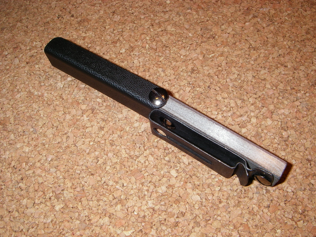

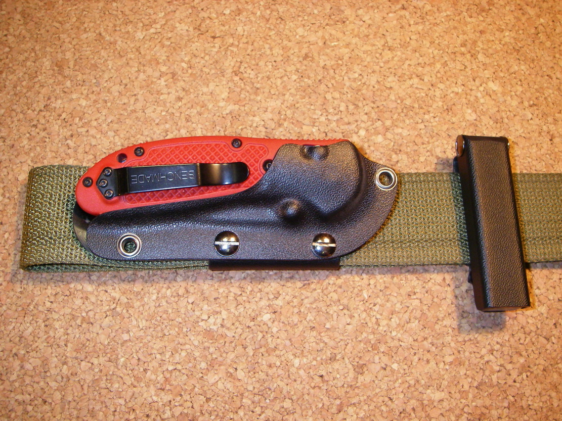

СообщениеДобавлено: Пт май 21, 2010 22:59
Вид сбоку. Для крепления к одежде или снаряжению применена наша стандартная пистолетная клипса. Надёжности удержания более чем достаточно.

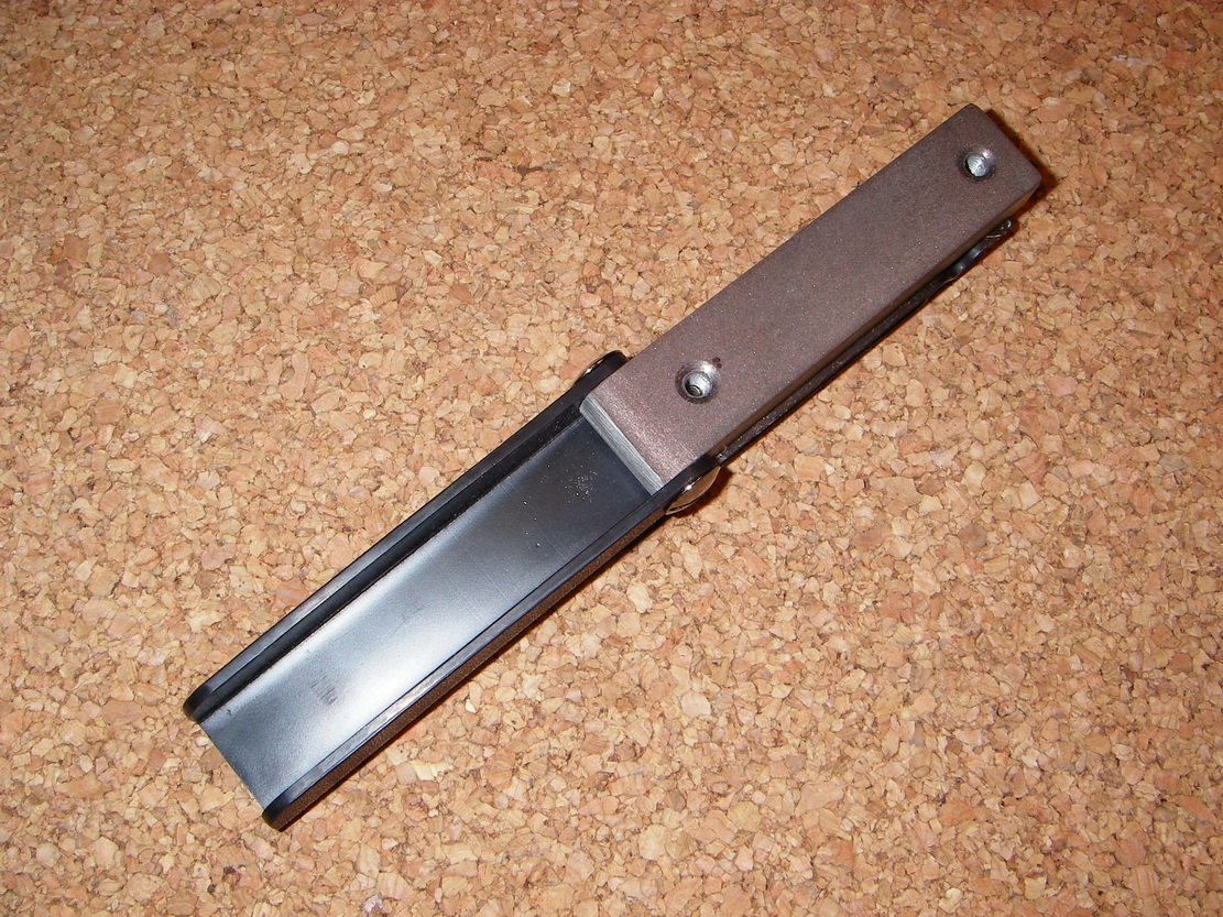

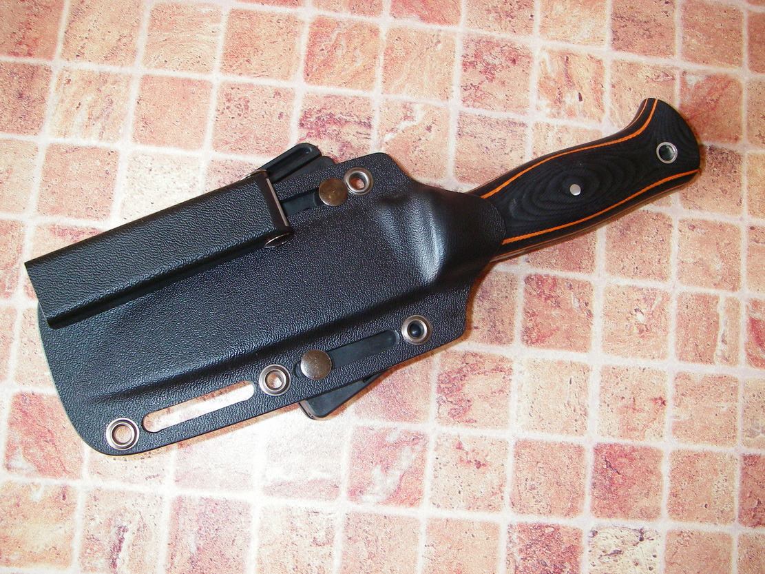

СообщениеДобавлено: Пт май 21, 2010 23:04
В открытом положении. Рабочий элемент это двусторонний алмазный брусок разной зернистости. Сторону расположенную снаружи каждый может выбрать сам. Кто любит заправить нож "в бритву",мелкой стороной наверх. Кто любит рез поагрессивней аля микросеррейтор,тот перевернёт более крупной стороной наружу.

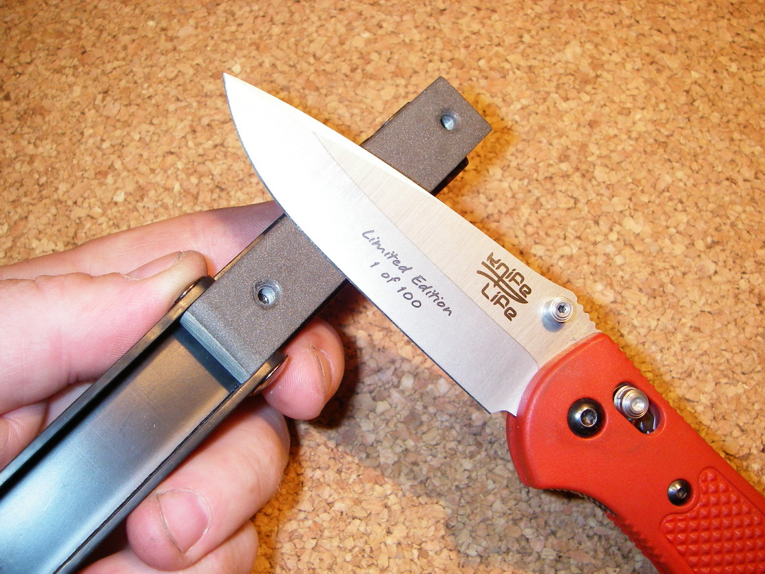

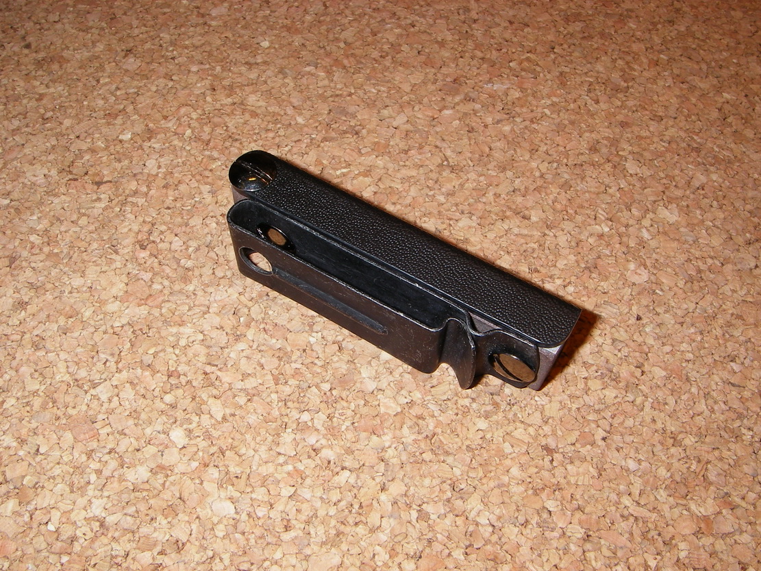

СообщениеДобавлено: Пт май 21, 2010 23:08
Ждал,что кто-то не дотерпит до конца :(... Перестановку с целью переворота бруска или его мытья можно произвести дома,в спокойной обстановке простой отвёрткой. Модный крепёж типа Торкса итд не хочу использовать. А этот и ножом можно отвернуть или подтянуть.

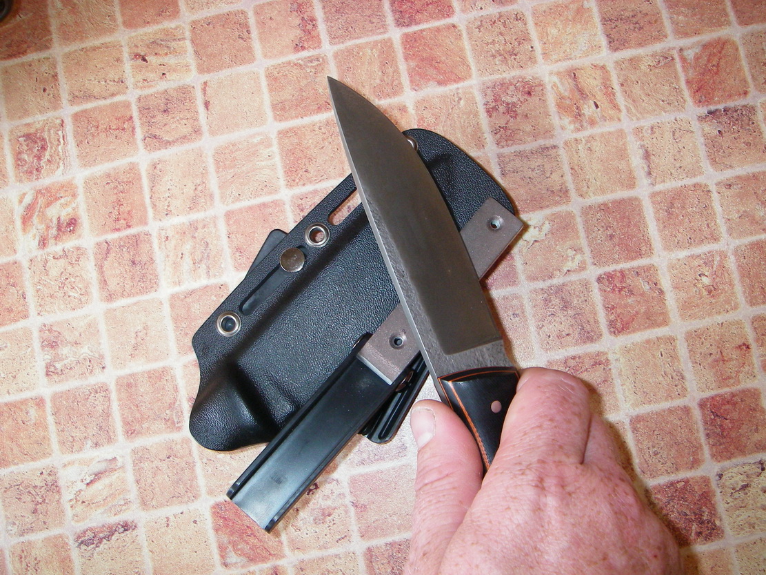

СообщениеДобавлено: Пт май 21, 2010 23:12
Вот нетерпячка... :( При заточке крышка используется как ручка. Можно в руке,можно и положить на что-нибудь.

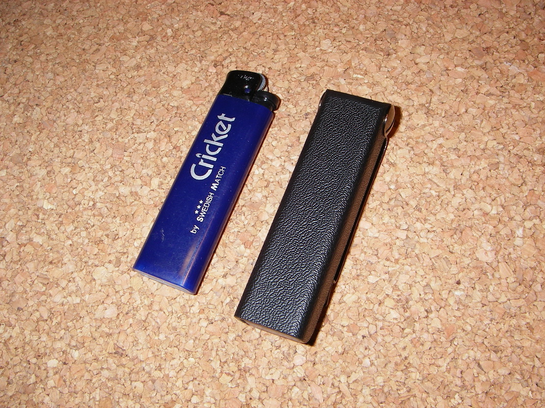

СообщениеДобавлено: Пт май 21, 2010 23:15
При ношении компактно и никак не выдаёт своего предназначения. Да и в одном стиле с нашими ножнами.

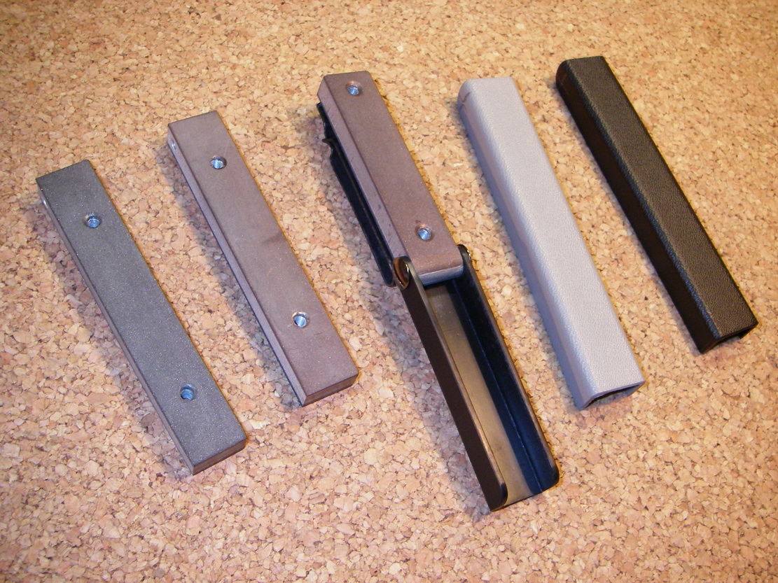

СообщениеДобавлено: Пт май 21, 2010 23:17
Есть задумка сделать точилку немного длиннее,под камень 100мм. Ну и кайдекс использовать разных цветов,в цвет ножен.

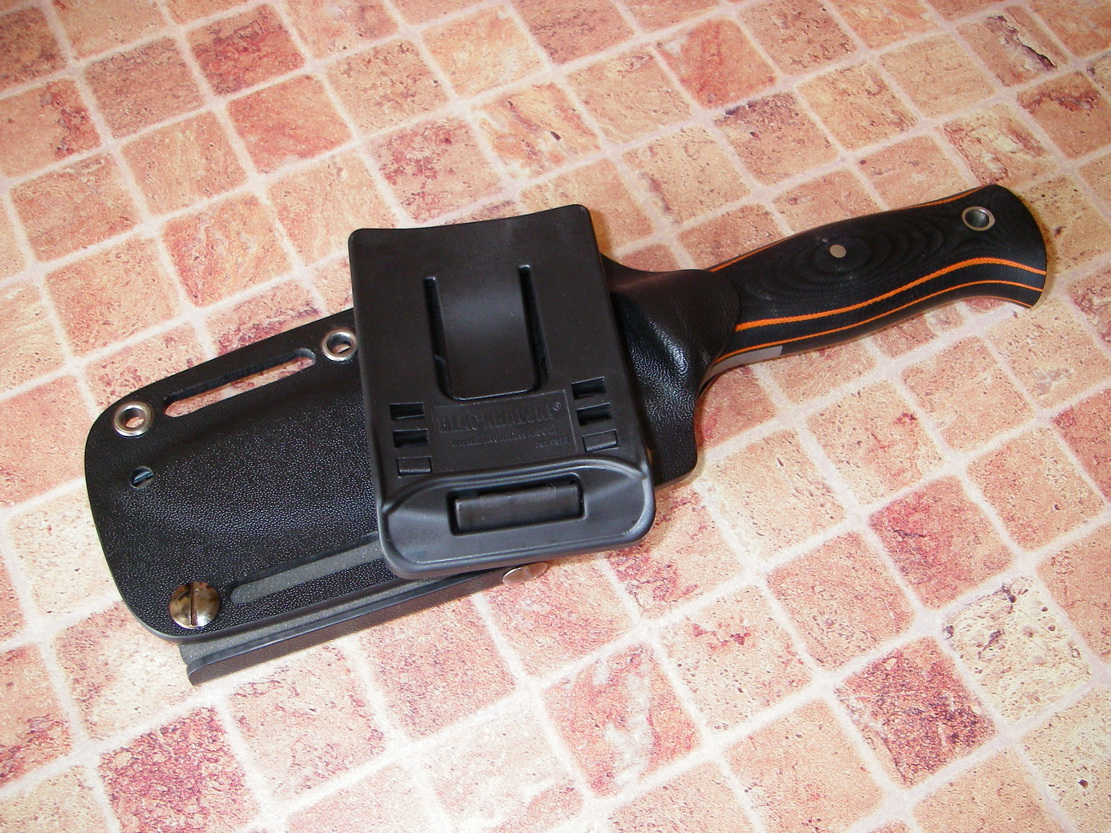

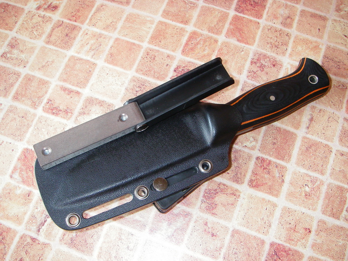

СообщениеДобавлено: Сб май 22, 2010 11:35

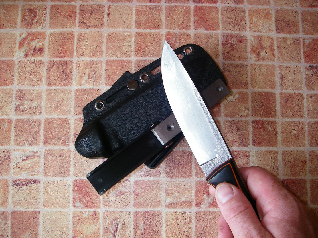

Хоть я и не сторонник навесного оборудования на ноже,но в принципе точилку можно и к ножнам привернуть. Надо проверить удобство использования в полевых условиях.
IMGP8850.jpg [ 521.37 КБ | Просмотров: 14815 ]
IMGP8849.jpg [ 464.26 КБ | Просмотров: 14814 ]
IMGP8851.jpg [ 479.39 КБ | Просмотров: 14813 ]
IMGP8852.jpg [ 486.49 КБ | Просмотров: 14813 ]
IMGP8853.jpg [ 475.8 КБ | Просмотров: 14813 ]
