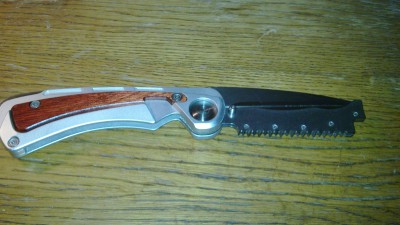

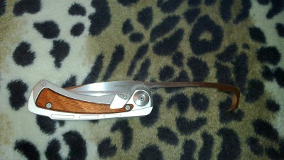

Описывал я как-то здесь один из двух топовых ножей LEATHERMAN уже снятых с производства, KLAMATH. Недавно ко мне в руки попал второй, Steens. Судя по тому, что этот охотничий нож был тупым как пробка, с царапинами на клинке, он прошел ни одну рыбалку. Тем не менее, я решил взять нож себе в коллекцию т.к. в инженерном плане он достаточно интересный. Начнем с того, что это фикс, который идет с отличными кожаными ножнами.
Клинок:
Сталь клинка s30v с длиной клинка 9.5. см и толщиной обуха около 4мм. Клинок выполнен не обычно: спуск идет от обуха, но через сантиметр обрывается, оставляя полоску толщиной 1 мм и начинается снова, зачем это сделано не знаю, но клинок делится как бы на две части, на фото это заметно. Вообще клинок достаточно агрессивный и думаю с неплохой проникающей способностью на случай если какого-то зверя надо добить. По правде сказать, этот клинок мне понравился больше, чем клинок KLAMATH, не смотря на уменьшенную длину, он просто мощнее и толще в обухе; имеется зубчатый упор для пальца очень удобный.
Рукоятка:
Рукоятка выполнена из алюминия без покрытия с накладками из розового дерева, дерево без проблем моется. Как уже говорил нож фикс с системой ротейтор. Осевой винт является кнопкой нажатие на которую с последующим вращением клинка открывает мини клинок-шкуродер и он же средство для разрезания веревок из той же стали s30v т.к. это одно и тоже лезвие. Шкуродер вращается и встает на место ножа, который в свою очередь скрывается в рукоятку. Никаких люфтов я не обнаружил. Вообще рукоятка удобная, выступ с осевым винтом достаточно большой, чтобы быть мини гардой,исключая соскальзывание. В отличие от KLAMATH в рукоятке нет места для алмазного напильника, он в ножнах, но это даже хорошо- не надо думать, что он потеряется. В общем рукоятка понравилась.
Пила
О пиле стоит сказать отдельно. Здесь тоже применена конструкция, которую я раньше не видел.Пила-фолдер, она полностью спрятана в рукоятку, но идет не отдельным лезвием, а при открытии (есть двусторонний шпынек) вкладывается задней частью в клинок. В открытом положении есть отход от клинка на миллиметр, но это не играет роли т.к. при работе давление приходится на зубцы и пила прочно упирается в клинок, становясь с ним одним целым. Пила хорошая, двойная, зубья направлены в разные стороны, подойдет как для кости, так и для дерева. Материал пилы мне не известен. Закрывается пила путем нажатия на тот же осевой винт.
Вывод
Нож представляет собой оригинальную, интересную конструкцию, вполне надежную. Для охоты и поездки в лес он подойдет отлично. Больше подобных изделий LEATHERMAN не делает.
