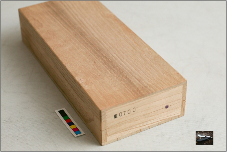

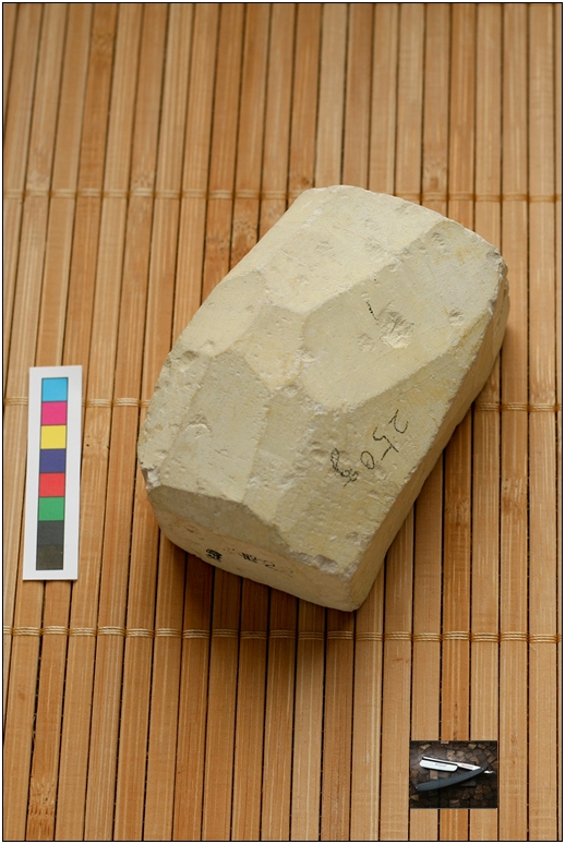

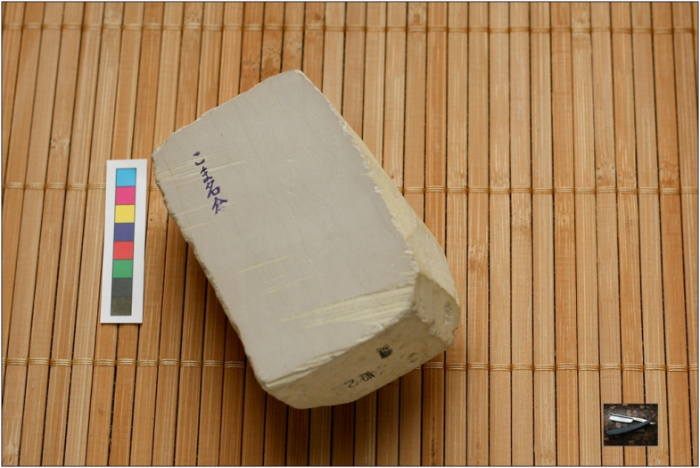

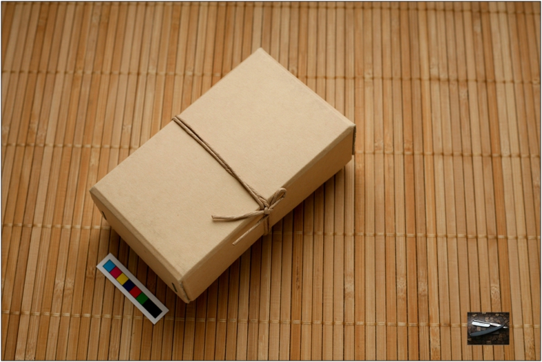

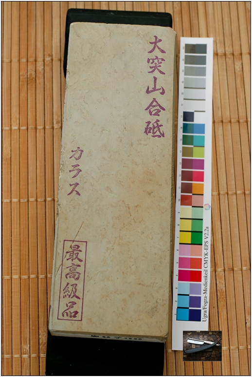

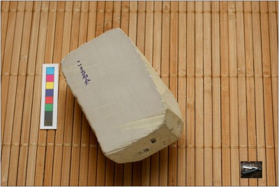

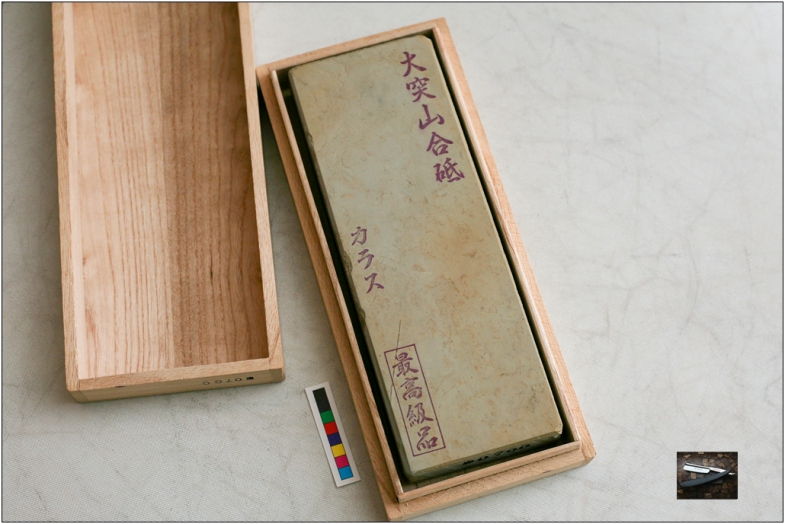

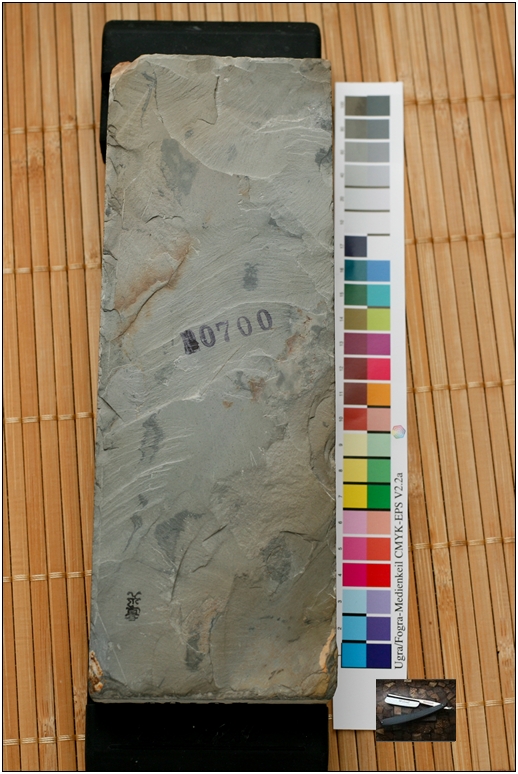

Продлжая тему покупки в Японии, я купил себе второй камень, только теперь для бритв. Пожилой японец который торгует камнями его особенно рекомендовал. Вместе с ним пришла и кома нагура. Цену этого всего этого добра я опущу :wink: но результат оказался выше всяких похвал. Ozuku karasu, им пользовались в Японии для заточки бритв. Камень очень твердый и очень быстро работает.
"大突山合砥(Ouku-yama Awasedo)---Ozuku-yama is "Higashimono". It is said that stones coming from certain quarries have generally good quality and called Higashimono. (Nakayama also belongs to this group.) Of course, not all of the "Higashimono" stones have good quality. But many good quality stones are coming from the area. "Awasedo" means finishing stone.
カラス (Karasu) ---Karasu generally means crow, a kind of bird. But it means to us, the pattern of stones just like you see on the back of the stone.
最高級品 (saikoukyuuhin)---Best quality products.
Вот теперь я точно полностью укомплектован камнями. Ниже фотографии камня и кома нагуры. Интересно, что при покупке натуральных камней самое важное это репутация продавца и его навыки и опыт. Можно купить вроде хороший камень, с хорошей "родословной" но он окажется абсолютно посредственным. Так что если будет желание купить камни, пишите в личку, проконсультирую.
Кстати у меня есть несколько нагур на продажу, могу подкатить если надо

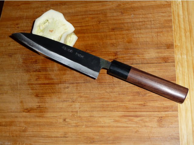

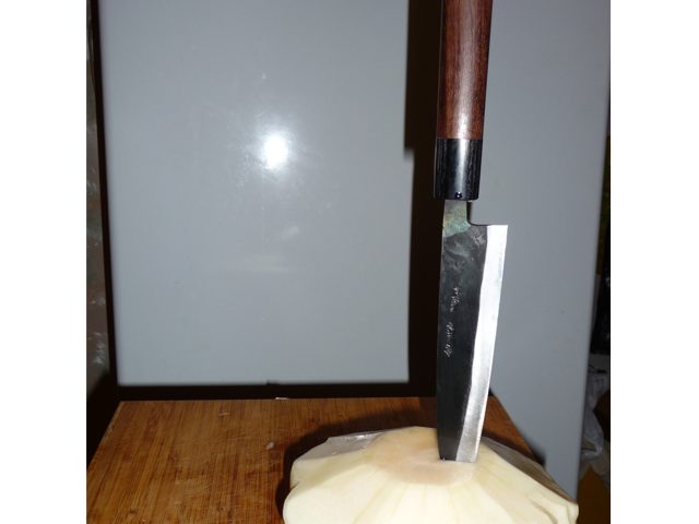

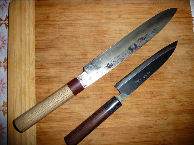

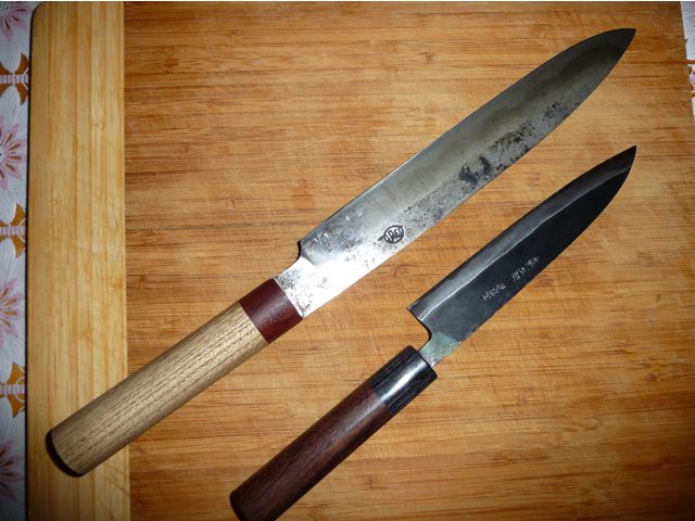

Хотел написать подробный отчет, пока собираю материал.
Вот немного фоток. Пока не умею фотографировать ножи. Наверное, будет лучше снимать без вспышки при очень сильном освещении.
Думал, чем бы таким протестировать этот нож. Какую найти работу, с которой другие ножи справляются не так хорошо, как хотелось бы.
Патиссон известен своим футуристическим дизайном. Его надо чистить снаружи от кожуры и изнутри от семечек. Раньше я разрезал его на плоские дольки и чистил каждую отдельно. С этим ножом я могу сделать по-другому. Сначала срезать кожуру (второе фото). Потом отрезать съедобные части и оставить середину с семечками одним куском на радость морской свинье (третье фото).
Для этого нужен нож очень острый, тонкий и поворотливый. Толстый тяжелый Цитадель, деба от Такеши Саджи, накири Тоджиро для такого дела не подошли.
Потом попытался придумать тест на строй клинка. Ронял на клинок луковицу, чтобы исключить человеческий фактор. На Моритаку луковица падает лучше всего.
Заметил, что с потягом режет лучше, чем продавливанием.
Черное покрытие - оксидирование.
Комментарий к файлу: Японский нож и нож в японском стиле.

Если сравнивать Nakiri i Usuba -их сравнивать нельзя.Совершенно разные ножи.
Сначала думал что Usuba это совершенная форма Nakiri (потом пришло глубокое разочарование)
Подбор ножей на кухню(если есть желание) это индивидуальный процесс.
Для себя определил набор:
Gyuoto 240,Petty 180,Nakiri 180, Sujihiki 270,Honesuki150
Если два ножа: Gyuoto 240,Petty 180

Владимир2708
Фотки бы очень помогли :)
