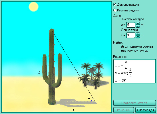

А вот и подсказочка...
sunshad.jpg [ 62.4 КБ | Просмотров: 11456 ]

Не проще ли сделать таблицу в Excel с изменяемым значением толщины клинка и расстоянием до РК?
balu_66
 Заголовок сообщения: Re: Таблица для получения желаемых углов заточки на Lansky
СообщениеДобавлено: Чт сен 24, 2009 16:06
теоретически проще.
практически, не уверен.
моих познаний экселя, к сожалению, на правильное исполнение не хватает. надо сидеть, изучать, пробовать, переделывать... лень. так как сделал, так мне быстрее.
я думал над этим. но распечатанная таблица хранится в коробке с лански и не надо включать комп...
